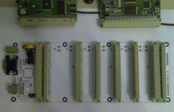

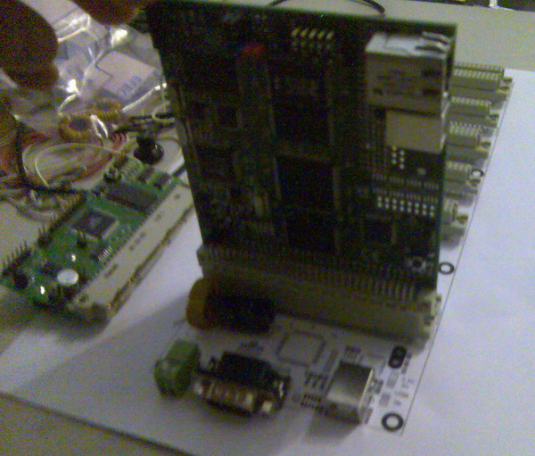

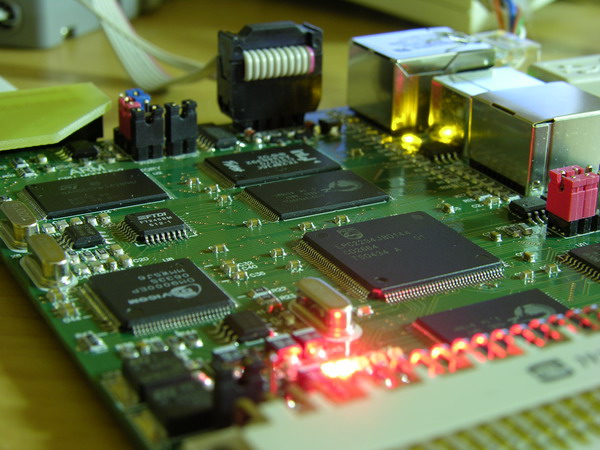

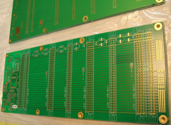

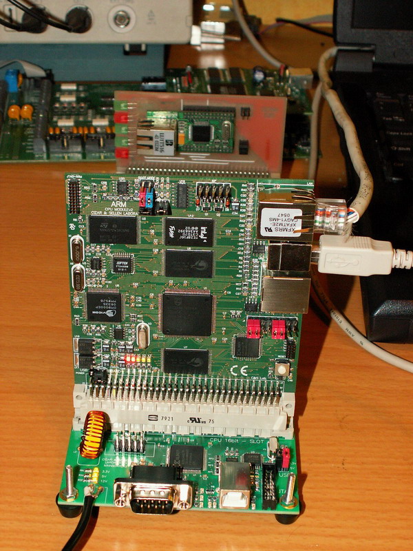

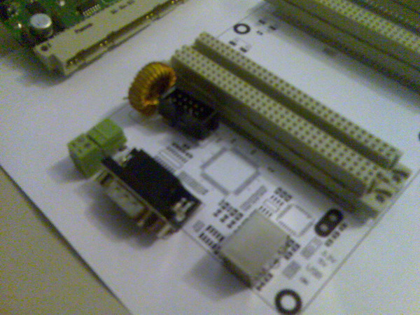

Zdjęcia „przymiarki” płyty bazowej z modułem procesora w marnej jakości bo robione telefonem. Za to zdjęcia sterownika cnc (moduł procesora) są ładne.
Obecnie pisane są różne procedury systemowe. Przy większych projektach, zasoby sprzętowe takie jak timery, porty, pamięć itp. Muszą być współdzielone pomiędzy wieloma wątkami aplikacji. Trzeba więc najpierw stworzyć procedury zarządzające, które będą dynamicznie przydzielać dostęp / pamięć poszczególnym wątkom. Istnieją oczywiście gotowe proste systemy wielozadaniowe na procesory ARM-7, ale po pierwsze trochę kosztują, a po drugie nie byłyby tak efektywne jak procedury zoptymalizowane pod konkretną aplikację. ARM-7 nie oferuje aż tak dużego zapasu mocy obliczeniowej, by móc pozwolić sobie na marnotrawstwo. „Pełny” system operacyjny będzie zarządzał sterownikiem w wersji 2.0, systemem tym będzie Linux.
Zanim przyjdzie kolej na pierwsze testy praktycznie przy maszynie trzeba jeszcze będzie uruchomić stos TCP/IP, napisać interpreter G-Code (na razie, do testów wystarczą podstawowe komendy – G0, G1, G2, G3, G4, F, S, M30 itp.). Za mniej więcej 3 miesiące maszyna powinna „wyrzucić spod siebie pierwszy wiór” pod kontrolą naszego sterownika.
Tak to mniej więcej w tej chwili wygląda. Teraz już praktycznie koniec z projektowaniem płytek, jeszcze płytka mocy do drivera BLDC (wyfrezowanie), i zabieramy się dalej do programowania całości.
Demo które widać na Avi było uruchomione na Atmega128 (30kB kod + dane typu czcionka, grafika itp.). Kompilowaliśmy niektóre części na ARM-7, i np. część z obiektem 3d przyspiesza do tego stopnia, że nawet przy niezależnie liczonych 10 obiektach trzeba było dawać opóźnienia, żeby wyświetlacz nadążył wyświetlać
Do tego procedury w żaden sposób nie były optymalizowane pod 32bit procesor, więc można by jeszcze to przyspieszyć.
Wyświetlacz - standardowy moduł LCD 128x64 punkty. Bez generatora znaków tzn. że procedury tekstu, a nawet samą czcionkę musi generować mikroprocesor.
Wszystkie efekty, liczone są w czasie rzeczywistym, nie jest to żadna animacja
Film do pobrania pod zdjęciami.

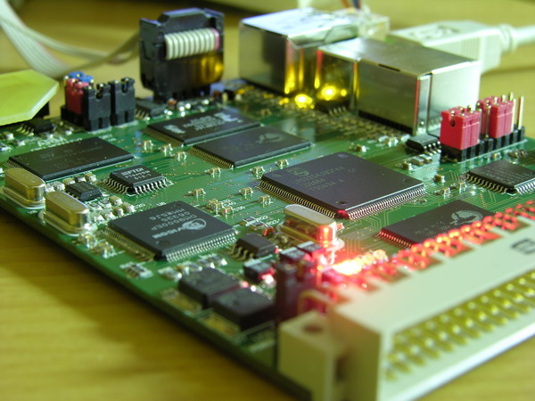

Trochę przedłużają się prace nad draiwerem do serwa BLDC. Kończymy nowy projekt
sterowania serwami BLDC bez hall, projekt z hall-ami jest skończony. To wszystko zajmuje trochę czasu i przesuwają się w czasie prace nad całym sterowaniem.
Płyta główna sterowania jest wykonana – trzeba przylutować do niej elementy.
Postępy prac nad sterowaniem cały czas idą do przodu.
Pod koniec tygodnia zacznie się powoli pisać oprogramowanie wewnętrzne na wszystkie układy elektroniczne.

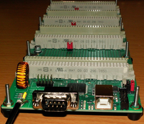

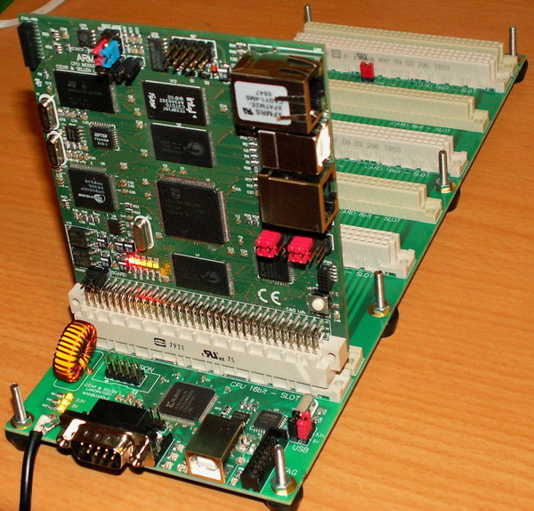

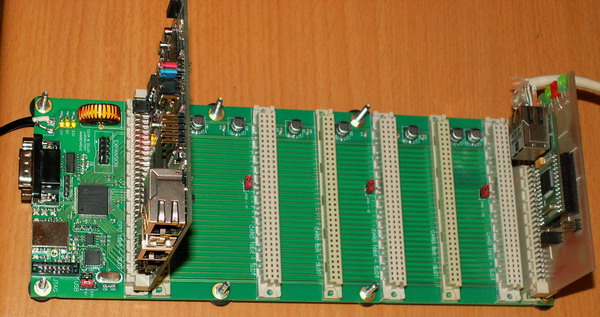

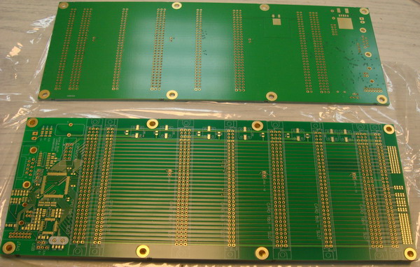

Sterowanie jeśli chodzi o sprzęt jest całkowicie skończone (wszystkie elementy wykonane). Pozostało do napisania miedzy innymi wszelkie procedury ruchu.
Pierwsze uruchomienie sterowania nastąpi dość szybko ale zrobione będzie to po to aby sprawdzać na bieżąco to co się pisze.
Jeszcze długa droga z oprogramowaniem całego sterownika.
