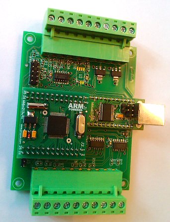

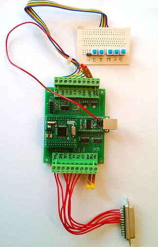

U mnie powstaje docelowy prototyp ( zamawiam płytki w tym tygodniu). Najpierw będzie wersja dla Step2Cnc, na końcu dla Mach'a. Testy, certyfikacje, poprawki w programie etc. - myślę że kilka miesięcy.
[ Dodano: 2008-05-11, 20:52 ]
Trochę obrazków:
Obrazek Obrazek Obrazek
Sterownik główny został elektrycznie uruchomiony ( mogę programować wszystkie 5 procesorów, działa USB ). Teraz kończę program aby wreszcie poszaleć z maszynką.
Ten pierwszy prototyp nie wygląda za dobrze - lutowałem ręcznie krok po kroku aby mieć pewność że nie ma zwarć, pomyłek etc. Następne już z pieca :-]

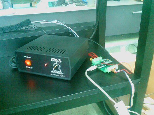

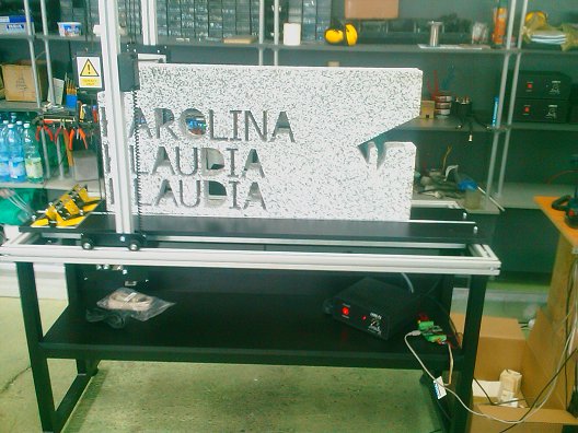

Poniżej na zdjęciach przedstawiam ten sterownik. Jestem także po pierwszych testach z ploterem termicznym. Testy wyszły znakomicie - dużo lepiej, niż się spodziewałem. Po pierwsze - na słuch - silniki grają zupełnie inaczej, niż w sterowaniu przez LPT. Po prostu "świetna muza". Swoją drogą chyba ją kiedyś nagram.
Kilka słów o samym sterowniku: obsługuje 3 osie, jest stałoprędkościowy (brak rozpędzania i hamowania), ale to można ominąć programistycznie, jakby było potrzeba. Ma 3 wejścia IN, 2 do krańcówek (+ i -), E-STOP, 2 niezależnie generowane sygnały PWM i dwa wyjścia podpięte przez tranzystory (chyba typu open-kolektor).
Będzie świetny do następujących zastosowań: plotery termiczne, rysujące, tnące, plazmowe.
Sterowanie odbywać się będzie przez odpowiednio zmodyfikowaną wersję programu Tapper Light (interface zbliżony do STEP2CNC). Oczywiście planuję pełną integrację z eduCADem, jak to zrobiłem już przy oprogramowaniu dla ploterów termicznych.
Podsumowując: działa niezwykle stabilnie, potrafi generować ogromną ilość impulsów na sekundę (nie do wykorzystania w ww. maszynach).
Poniżej zdjęcia sterownika i aplikacji w sterowaniu ploterem termicznym.
