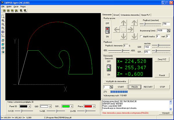

Spora. Coś około 100 kHz w tej wersji.
Gratulacje należą się p. Jarkowi (kol. JarekK). Ja jestem tylko skromnym pomysłodawcą projektu i wykonawcą oprogramowania.
Sorki, walnąłem się - tylko 25 kHz.
Step2cnc + karta USB

pltmaxnc pisze:GRATULACJE!!!!!!!!!!!!!!!!!!!!!!
a jaka jest max częstotliwość impulsów ?
Układ generuje impulsy z częstotliwością roboczą 25kHz. Można tym w trakcie pracy sterować z zakresie 23Hz...37,5kHz . Jest to jednak ograniczenie programowe - sam układ pociągnie około 50..75kHz nawet przy obsłudze przyspieszania i zwalniania. W tej wersji LPC2138 generuje impulsy, na płytce jest jeszcze miejsce na ATTiny13 aby obsługiwać generację impulsów przy maksymalnej prędkości.

W razie potrzeby dodam to. Mam wersję z inną elektroniką która obsługuje pełną dynamikę do około 300..400kHzjancnc1 pisze:czy brak rozpędzania i hamowania nie bedzie mial wpływu na pracę maszyny szczególnie przy dużych predkościach i duzych masach przy napedzie na paskach

Po pierwsze, nie przewiduję rozpędzania dużych mas. Wszystkie moje plotery robione są z myślą o jak najmniejszych masach. Największe masy będą w ploterach plazmowych, ale i tak zrobię wszystko, by brama nie ważyła nic ponad 10 kg. W tej chwili ploter termiczny sprawdzałem prędkościami stałymi do 6 m/min i jest OK.
Po drugie, jak powiedziałem, symulacja rozpędzania i hamowania nie jest problemem - za wyjątkiem ruchów ręcznych. Każdy wektor lub grupę wektorów mogę zapisać tak, aby początkiem i końcem była grupa wektorów o zmiennym (narastającej lub malejącej) parametrze prędkości każdego z nich.
Po trzecie mam już rozbudowaną wersję sterownika 4-osiowego, zbudowanego przez p. Jarka do zastosowań "poważnych". Wersję kilkuprocesorową, z akceleracją i deakceleracją i masą innych świetnych "patentów".
Tu chodziło o sterownik do tanich maszyn dla tzw. "cienkiego" klienta.

Witam po dłuższej przerwie.
Poniżej pokazuję zrzut ekranu pierwszej wersji nowego oprogramowania, o nazwie "Tapper light", które jest przeznaczone do współpracy z tym sterownikiem. Oprogramowanie napisałem tak, by było bliźniacze (bardzo podobne) do mojego STEP2CNC. I na tym się podobieństwa praktycznie kończą. Oprogramowanie jest nowe i napisane od początku specjalnie dla tego sterownika mikroprocesorowego.
W ogóle zakładam nowy wątek na ten temat: https://www.cnc.info.pl/topics50/tapper ... htm#118374
