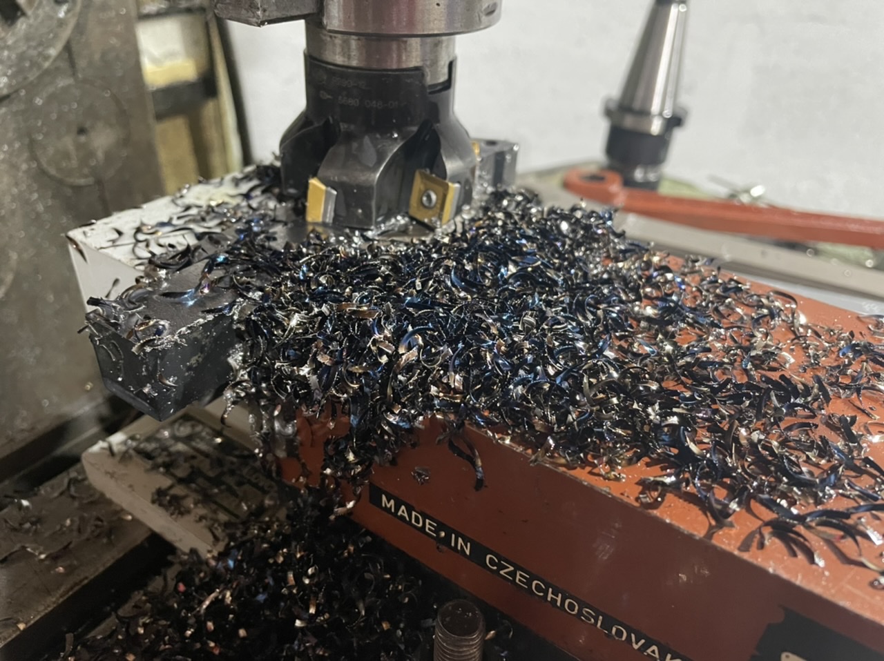

No dobra, prośba o opinię. Mam tę głowiczkę 63mm Sandvik i ona generalnie żre stal jak głupia.
Ap dałem 1mm, obroty coś ok 300. No i powoli kręciłem korbką od X.
Dla Ap 0.5mm to w ogóle jakby żadnego detalu nie bylo :D
I teraz tak, wióry takie mi wyszly jak na zdjęciu. Tylko nie wiem czy ten ładny fioletowo niebieski kolor to dobrze, czy źle?
Chłodziwo bylo, a frezowowałem stary ruski nóż tokarski (kapkę za wysoki do Wagnera się okazał).
Może to materiał, a może dałem Ap za duże?

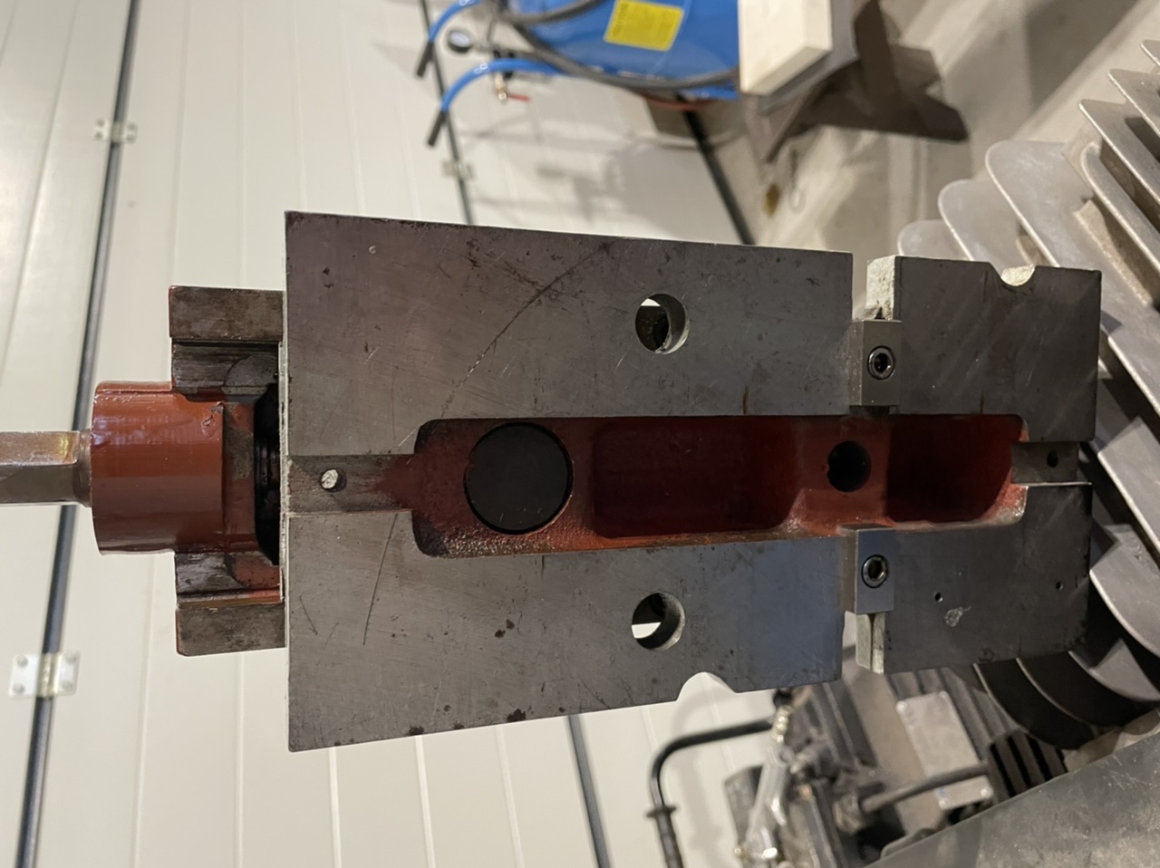

Pokaż więcej zdjęć tego imadła

Bartollini pisze:
16 paź 2021, 22:26
A co ma imadło do wiórów? :D
Imadło jak imadło, szczęki 100. Stare jak widać. Z której strony mu zdjęcie zrobic? :D

Post napisał: Bartollini » 16 paź 2021, 22:47
Nigdy nie widziałem czechosłowackiego imadła.
Co do wióra, przegrzany czyli ciepło uciekło w niego, także dobrze.
Jeśli ci nie nagrzało jakoś przesadnie detalu, i głowiczki to nie ma co szukać dziury w całym. Obrotów możesz dołożyć

Ten kolor nawet ma swoją nazwę i swiadczy o osiągnięciu temperatury powyżej iluśtam stopni- wszystko jest do doczytania w zależności od gatunku stali.
Wszystko ok, ale jakbyś dał chlodziwo, to plytki Ci dłużej pogryzą.

Tylko nigdy na bardzo gorące płytki, wtedy krócej pożyją. :)

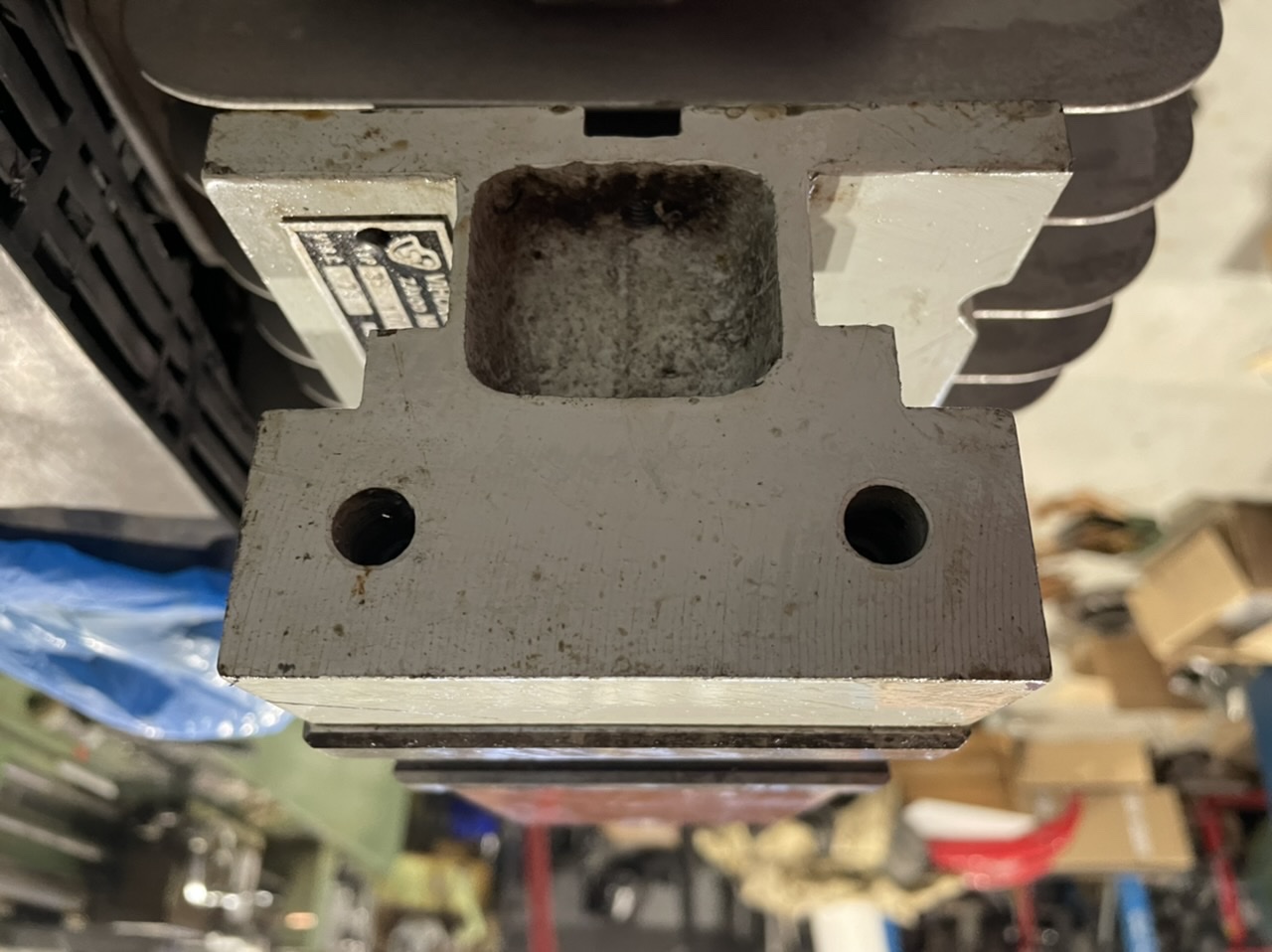

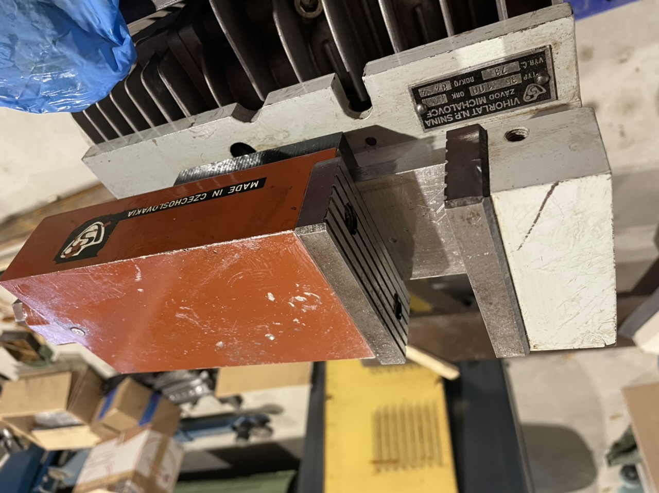

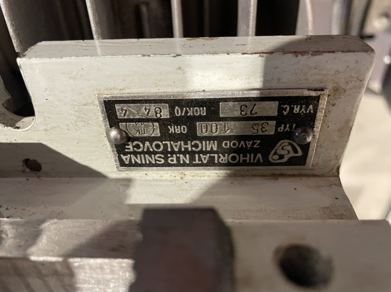

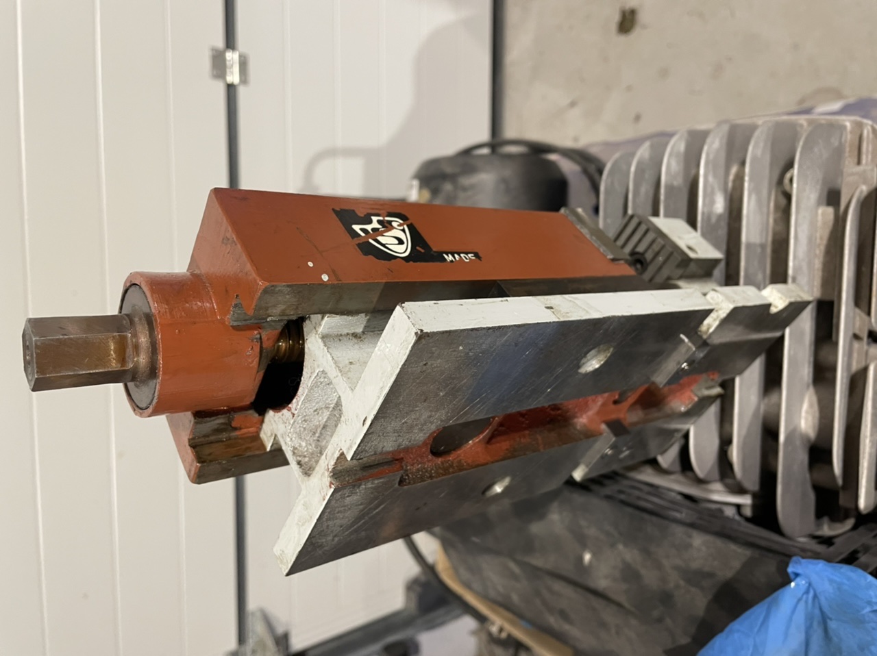

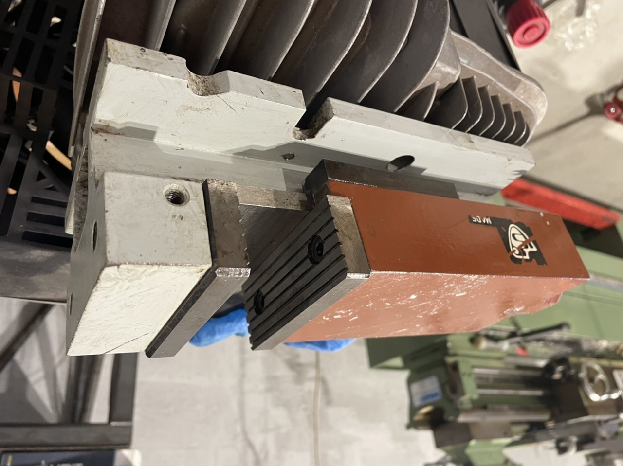

Post napisał: the.bear » 17 paź 2021, 18:28
Bartollini pisze:
16 paź 2021, 22:47
No to paczaj :D
Obrazek Obrazek Obrazek Obrazek Obrazek Obrazek Obrazek
