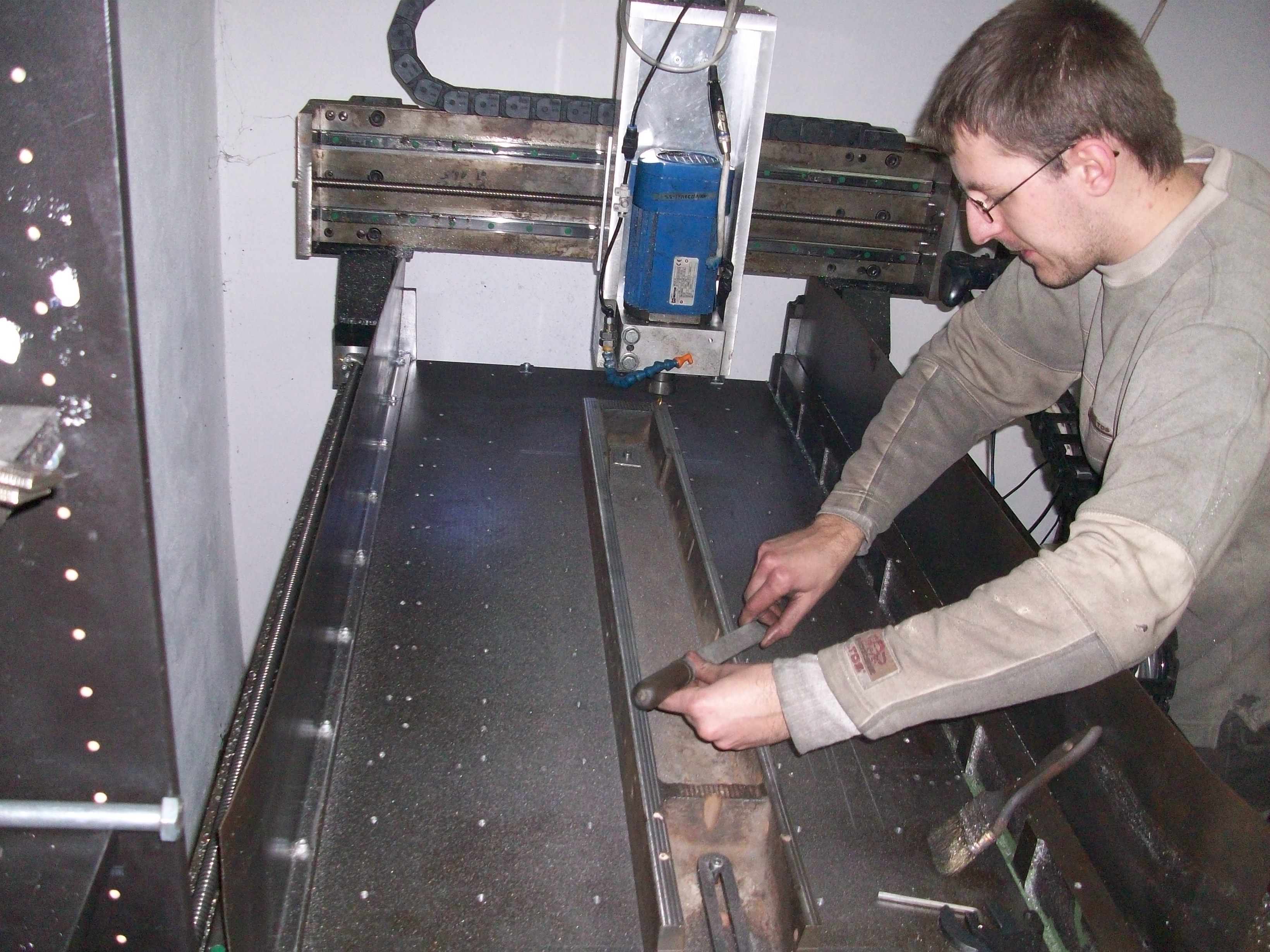

Frezowanie żeliwka u Dudiego na oś Zzzzzzz.... i nie tylko....

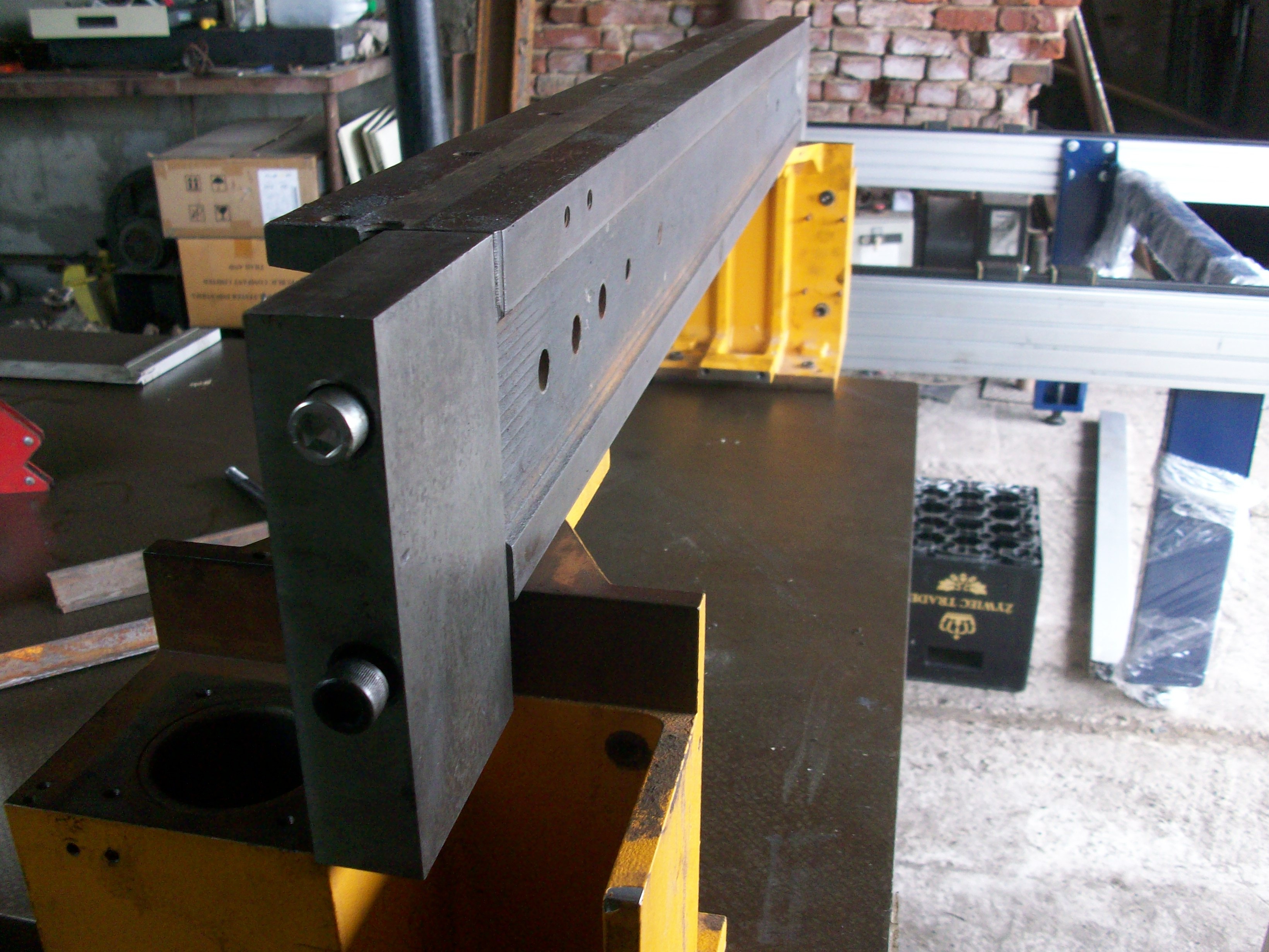

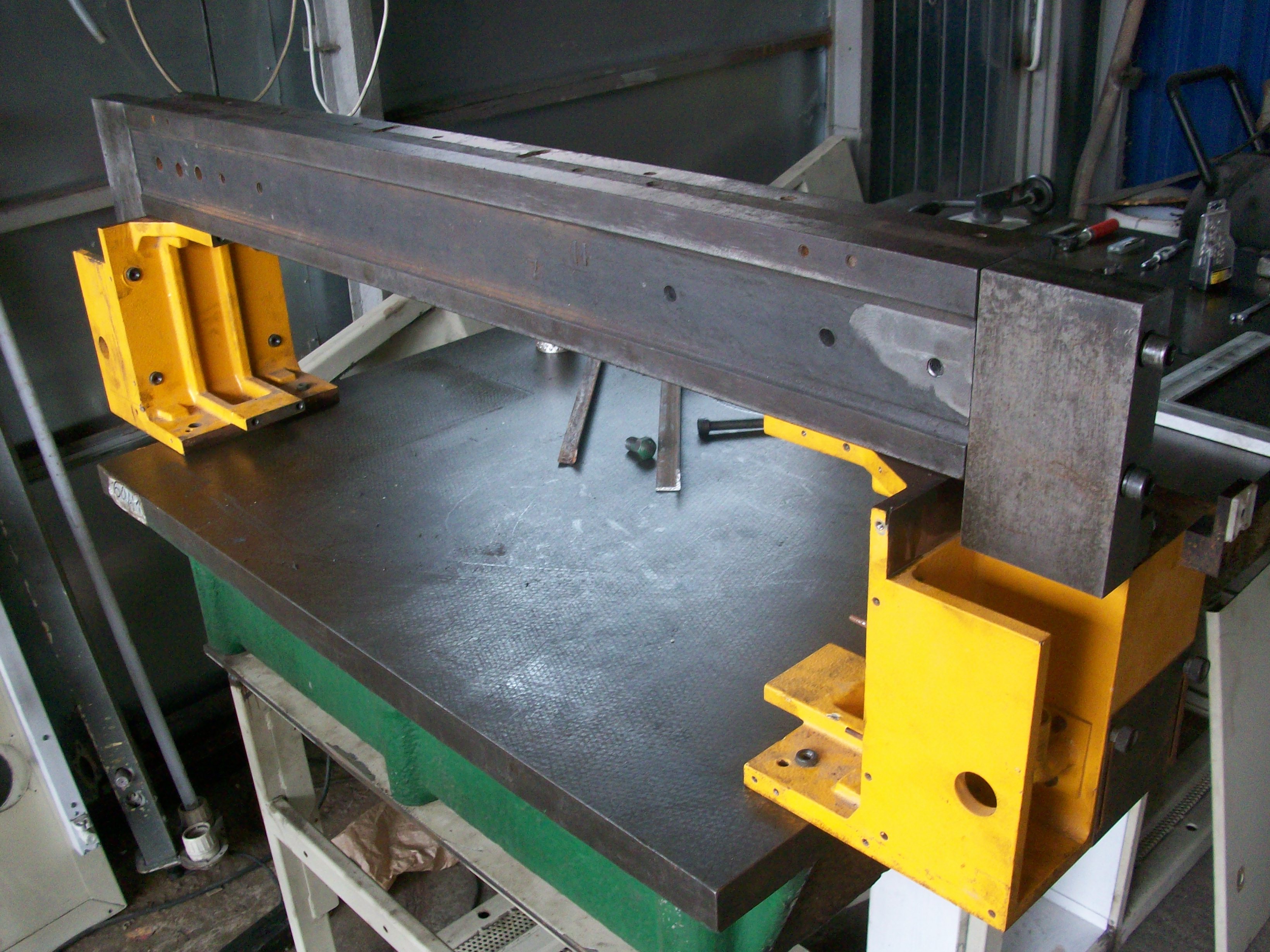

Witam ponownie. Troszkę się dzieje w temacie Betty. Przygotowałem dokładniejszy projekt, ofrezowałem zgrubnie to co ma być frezowane u Dudiego na maszynie.
Tak więc po kolei od końca czy tam od środka zaczynamy fotostory ze słitaśnymi fociami :mrgreen:

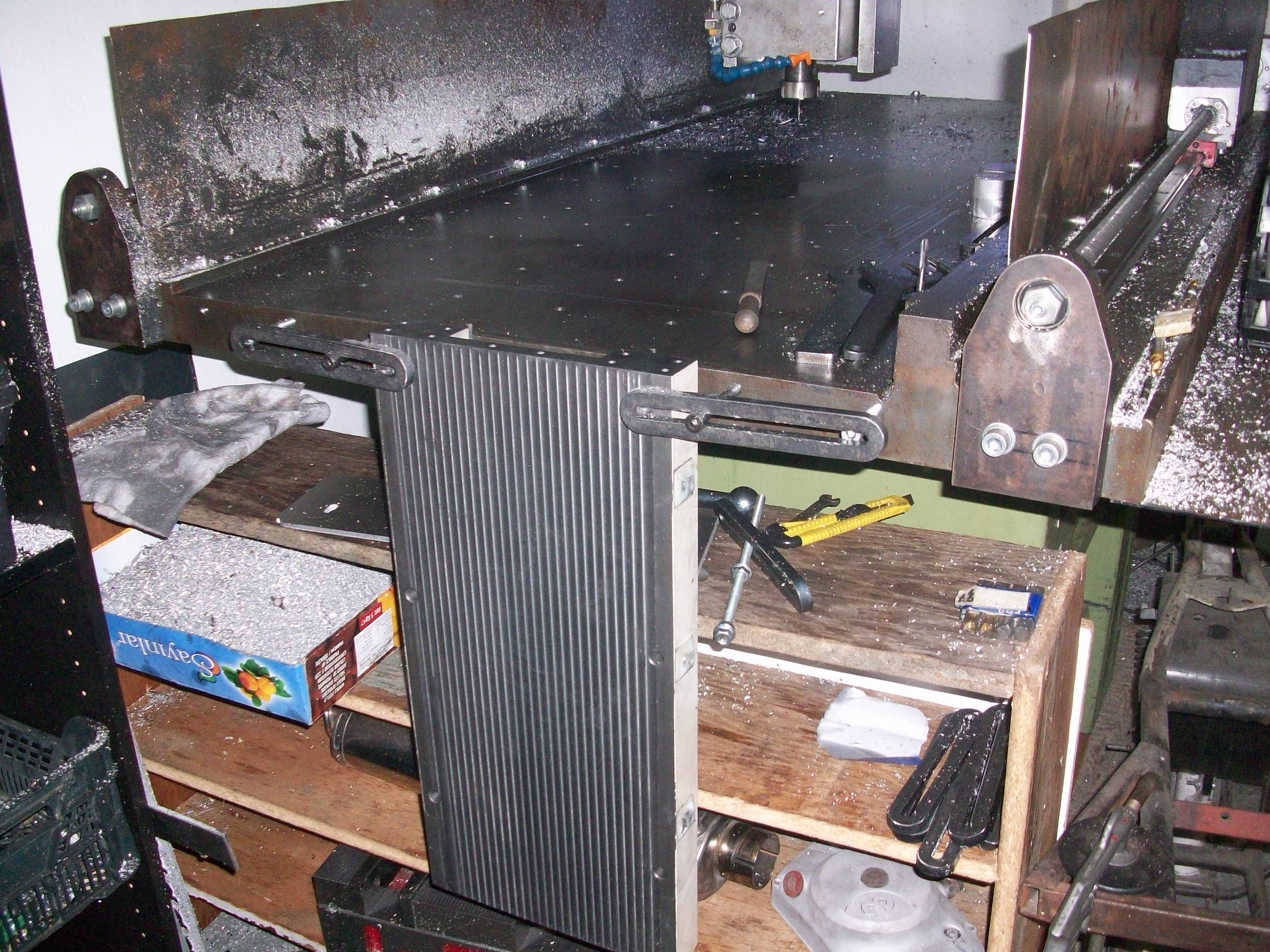

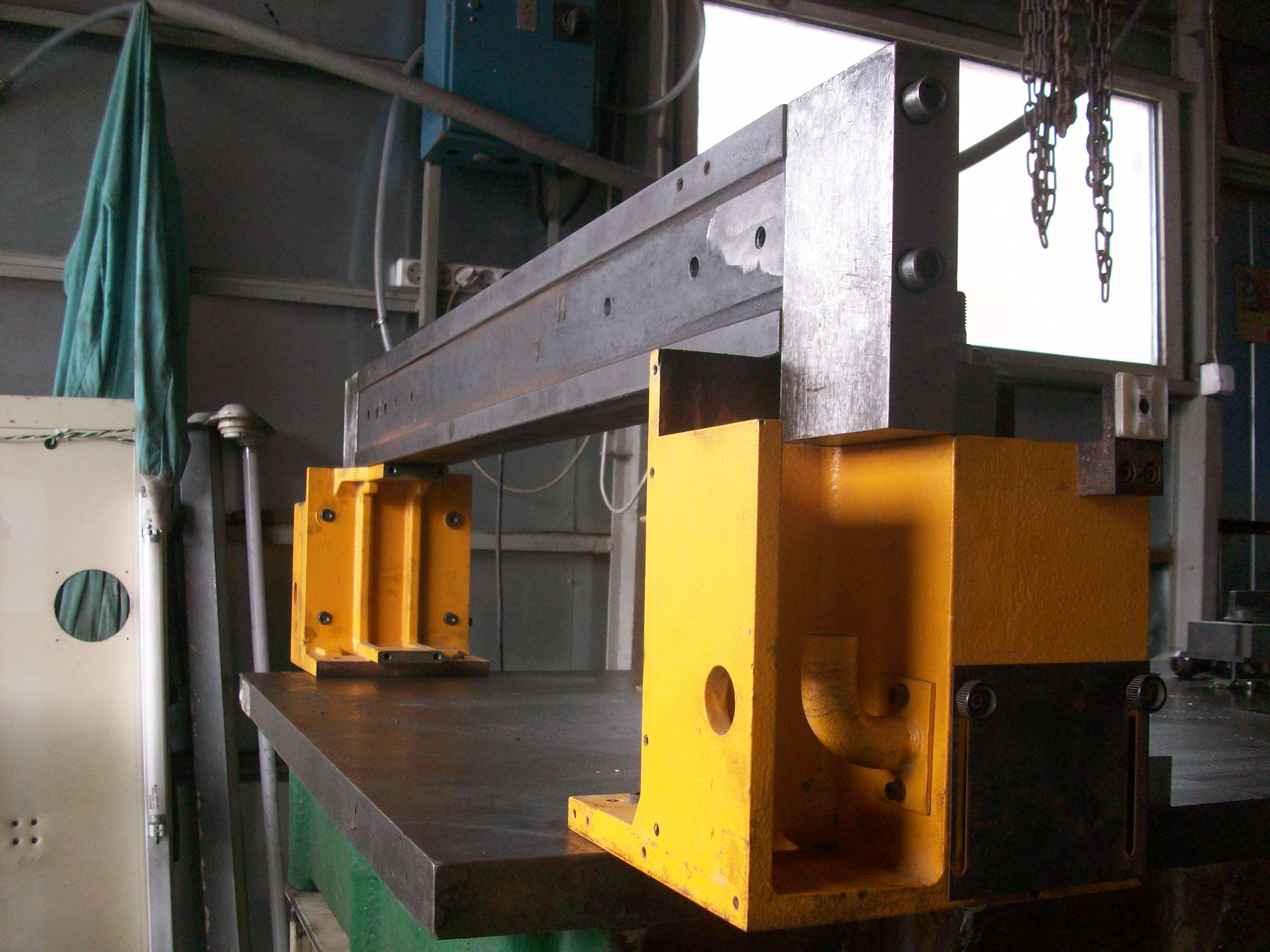

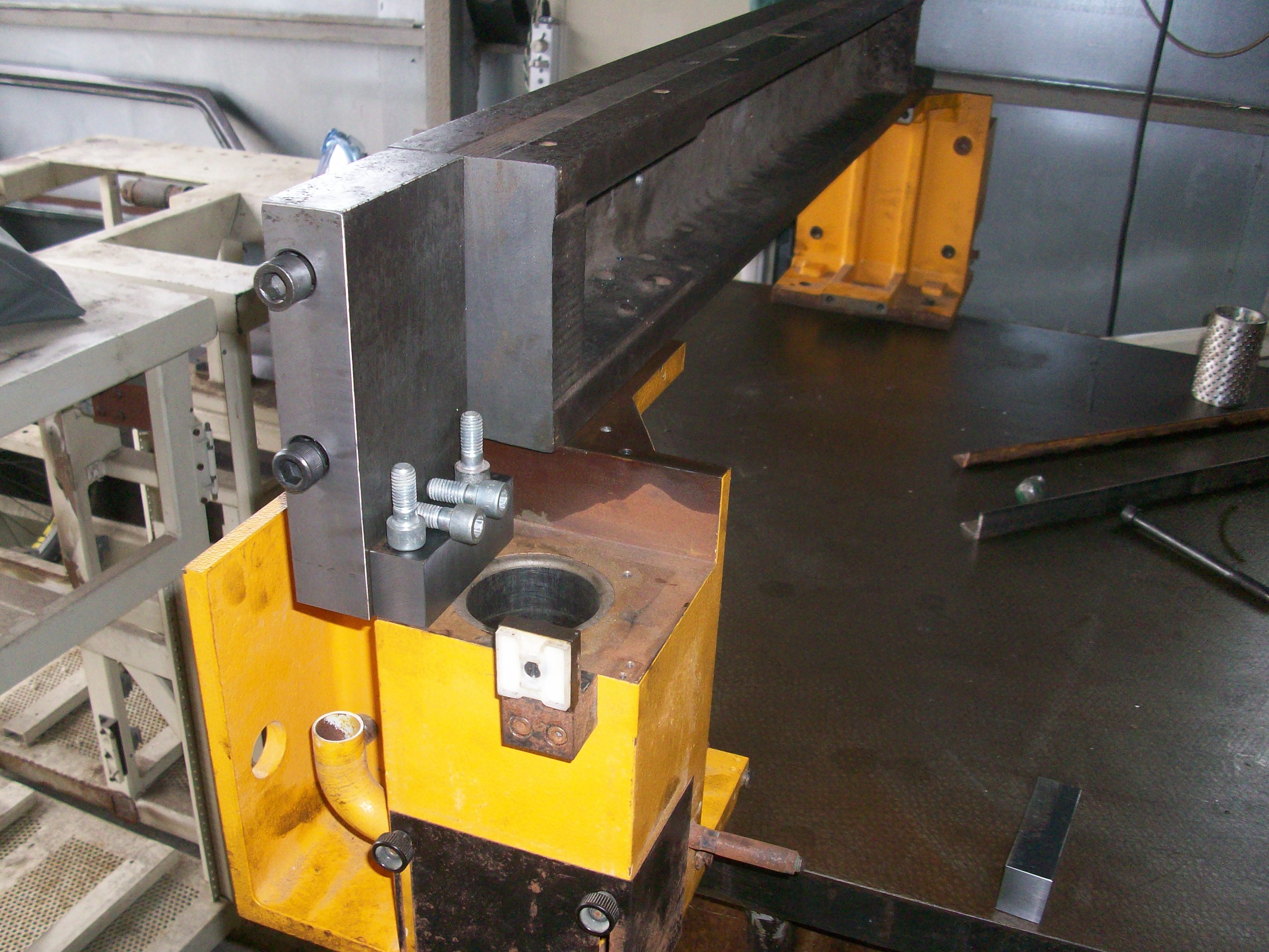

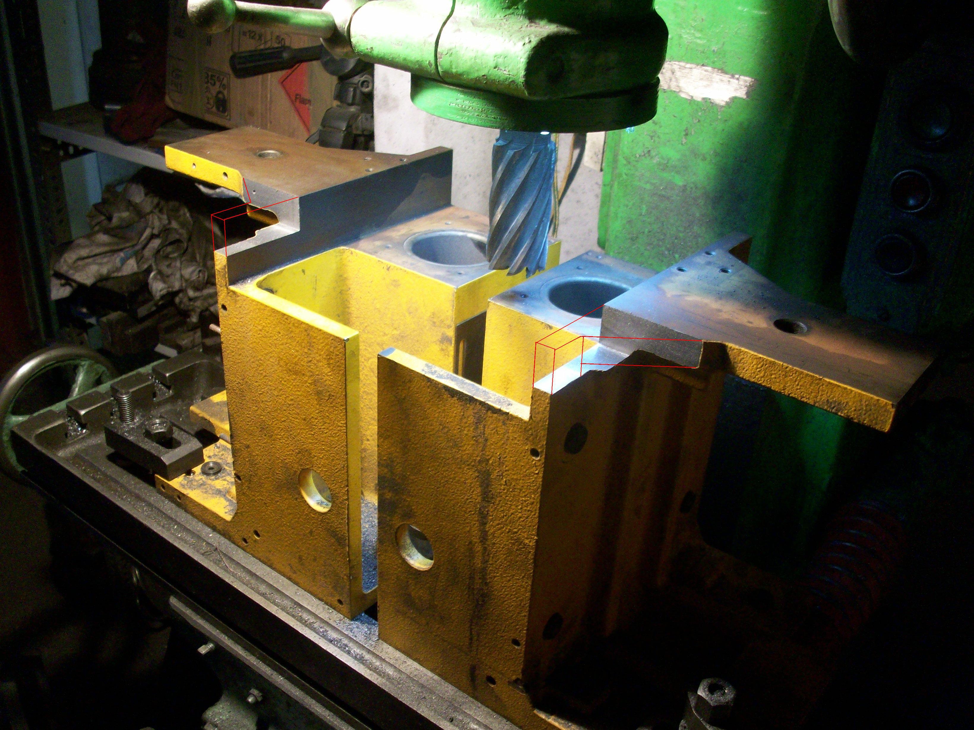

Belka żeliwna bramy X ma 112 cm długości i trzeba ja było przedłużyć o 18 cm. W tym celu na każdym jej końcu zostały wycięte, ofrezowane i owiercone pod śruby M12 bloczki stalowe szerokie na 90mm, grube na 35mm i wysokie na 170mm. Jak widać wystają one kilka centymetrów do dołu. Dzięki temu zostaną na ich dolnej krawędzi przykręcone dodatkowe sześciany które połączą i usztywnią bramę z nogami maszyny. Nogi zostały tez sprawdzone pod względem kolizji z wózkami na osi X. Zbędne elementy stojące im na drodze zostały obcięte kątówką a potem ładnie sfrezowane. Fotki poniżej.

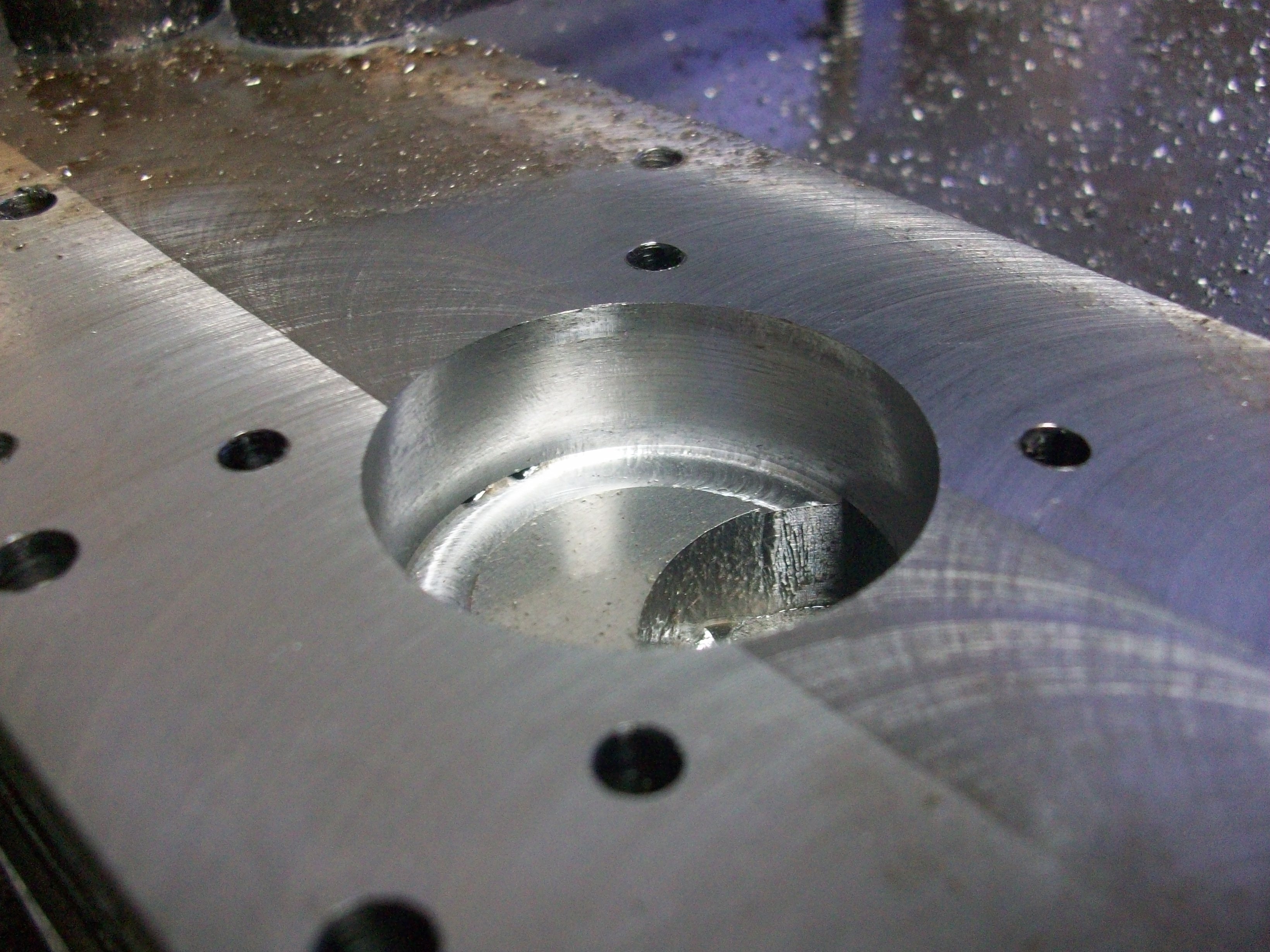

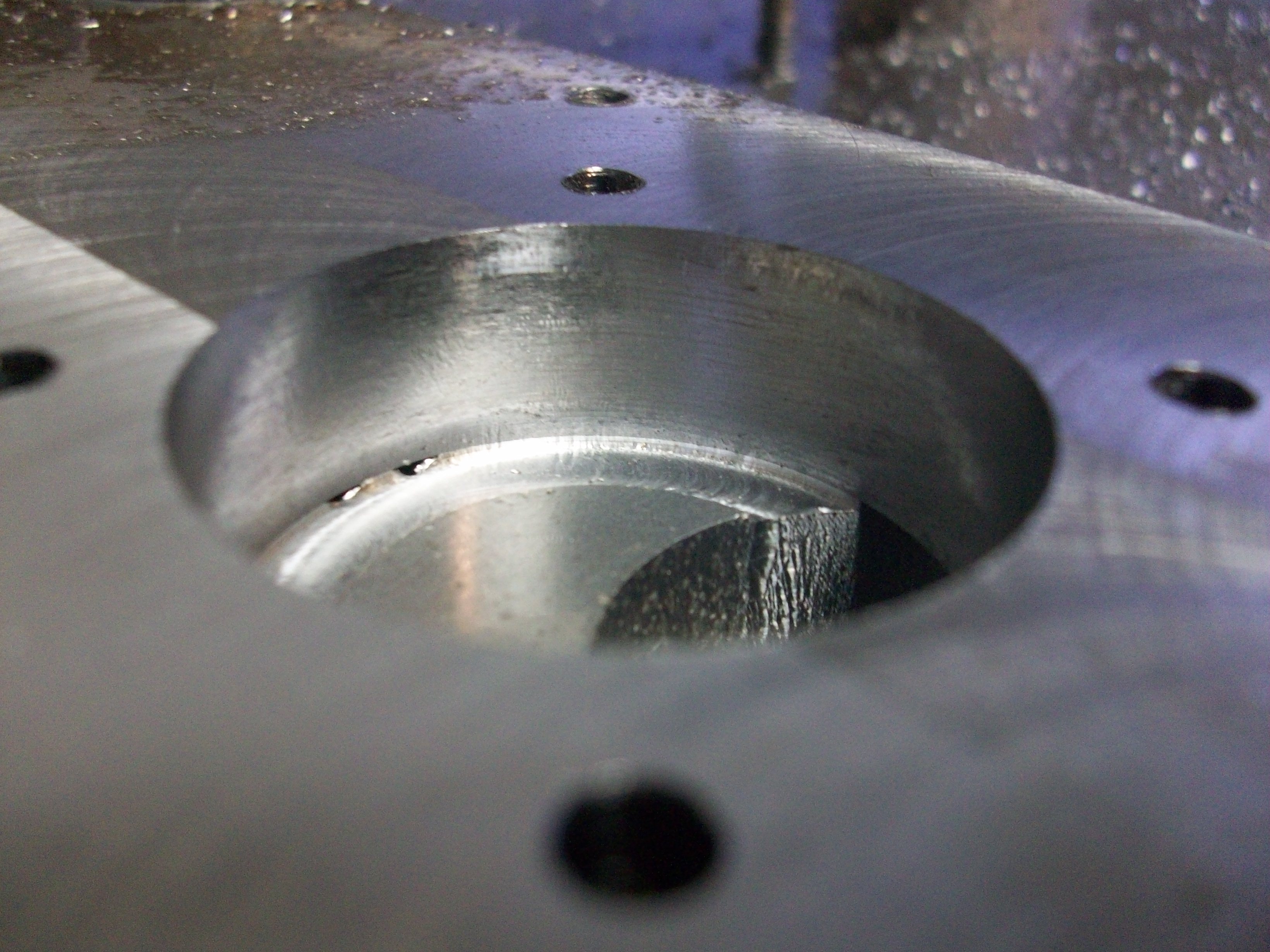

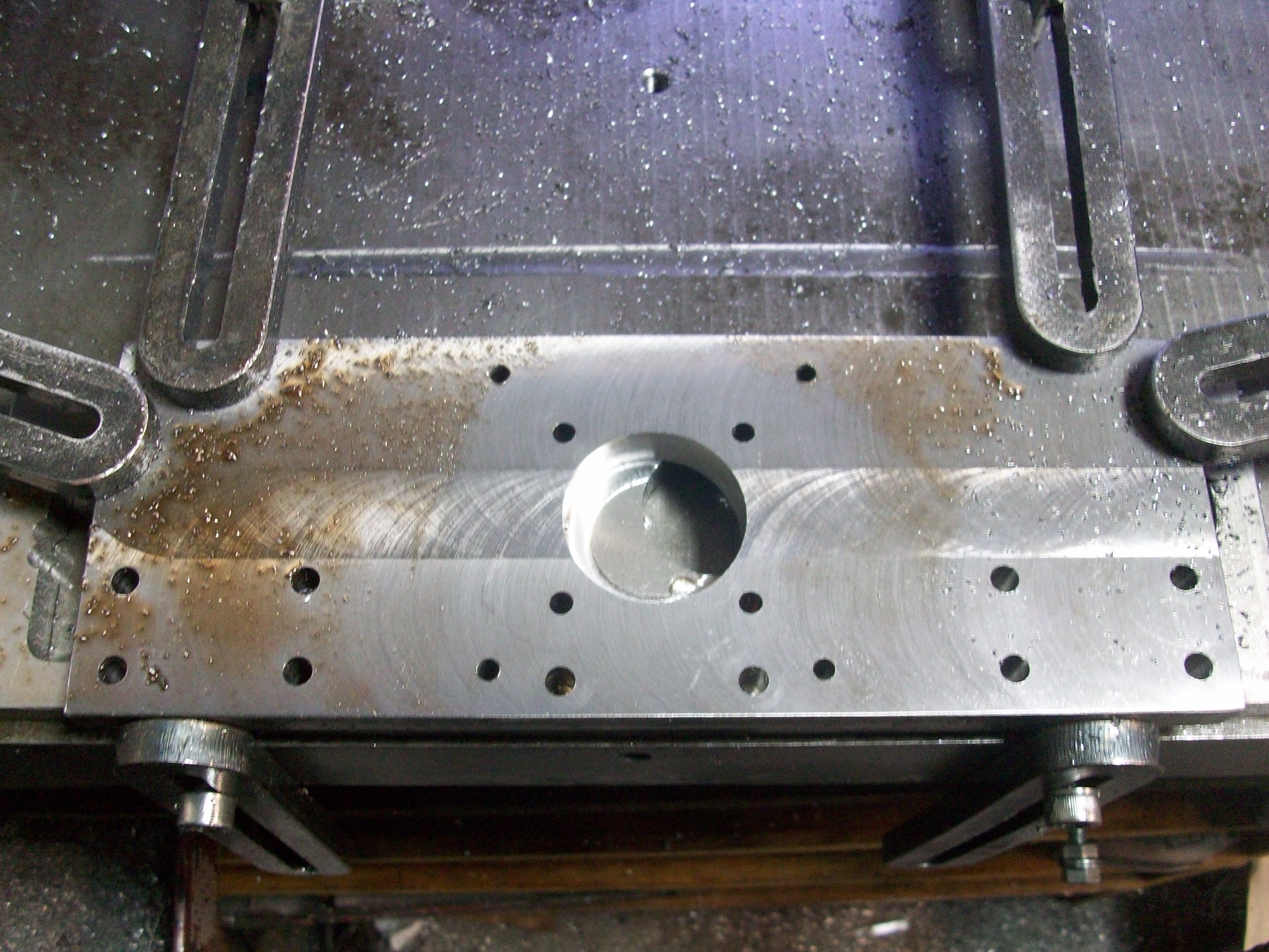

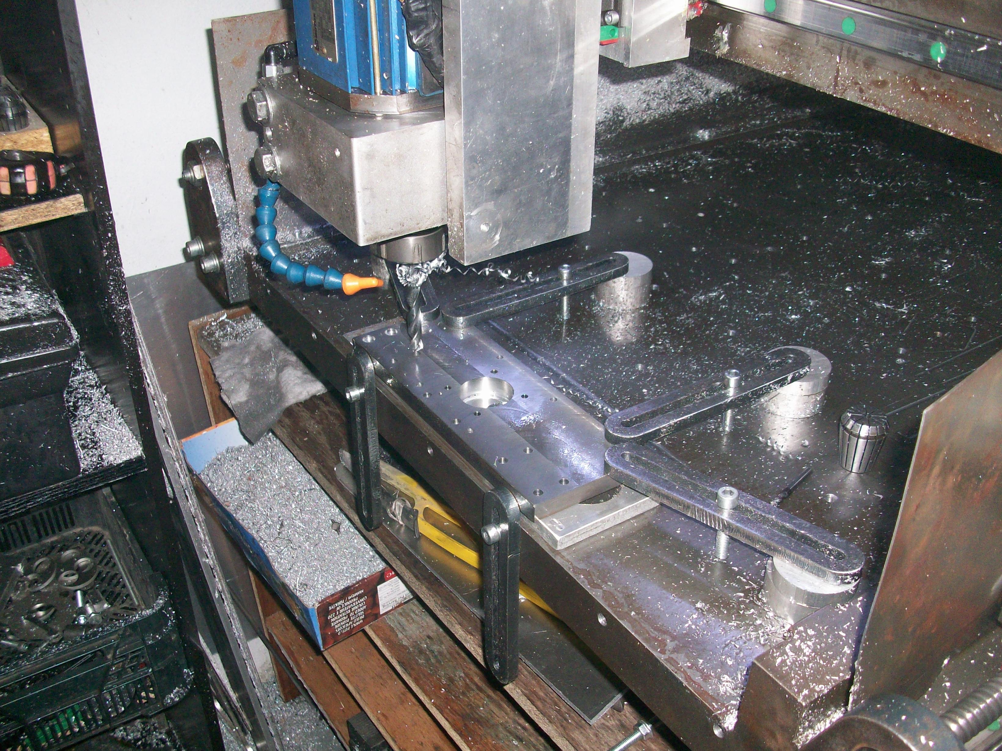

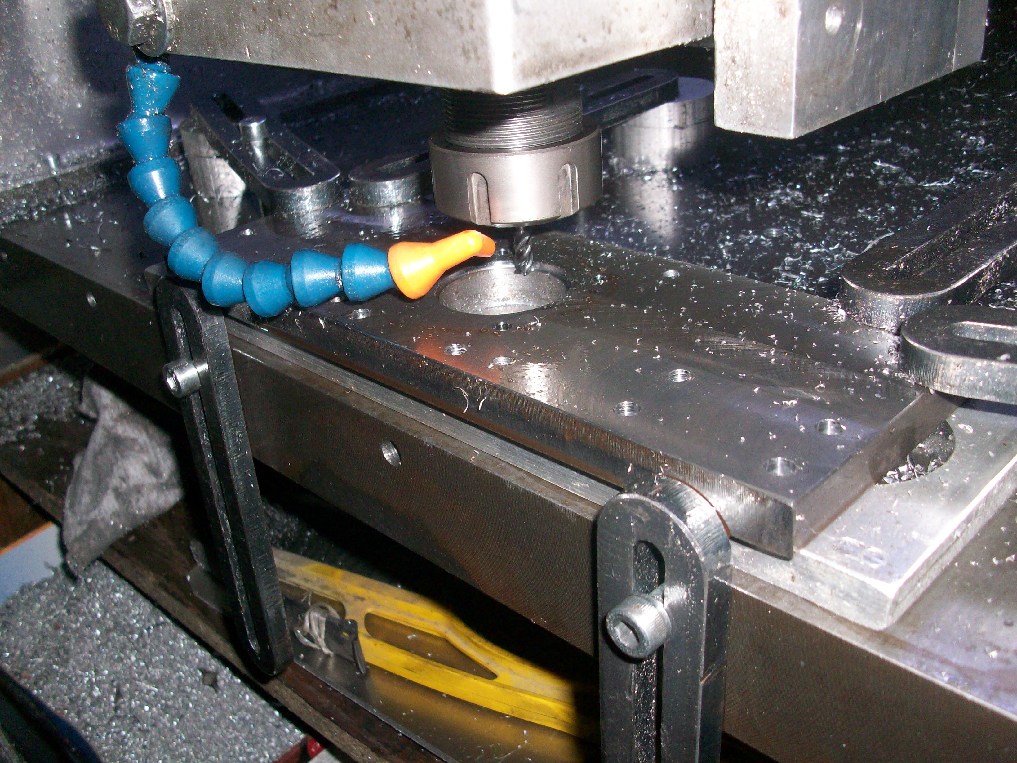

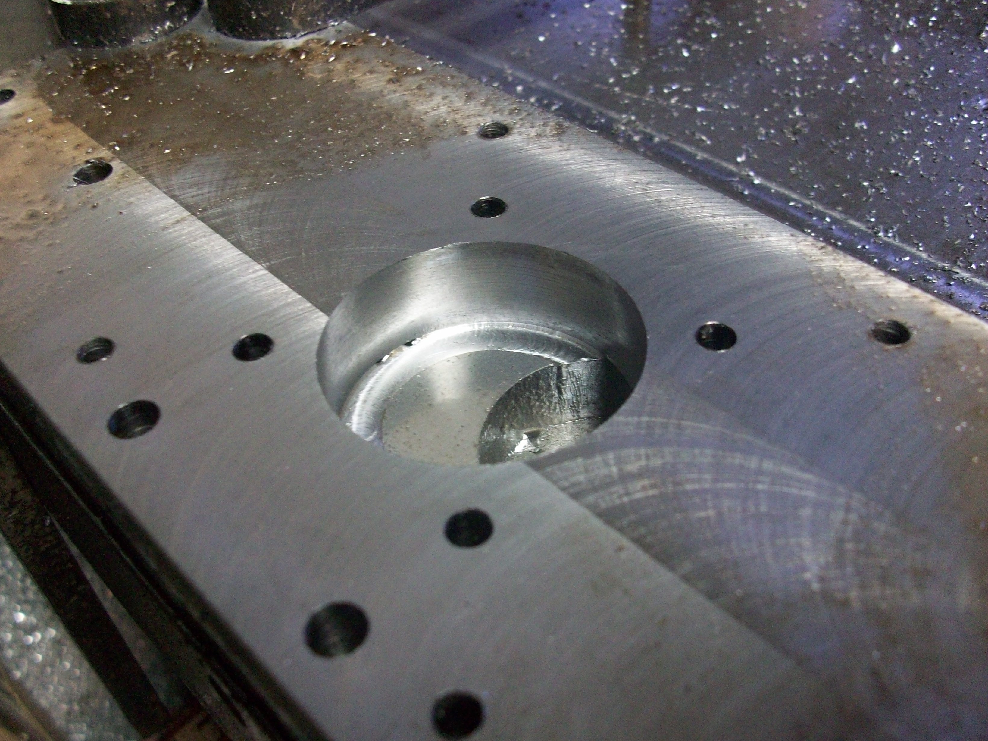

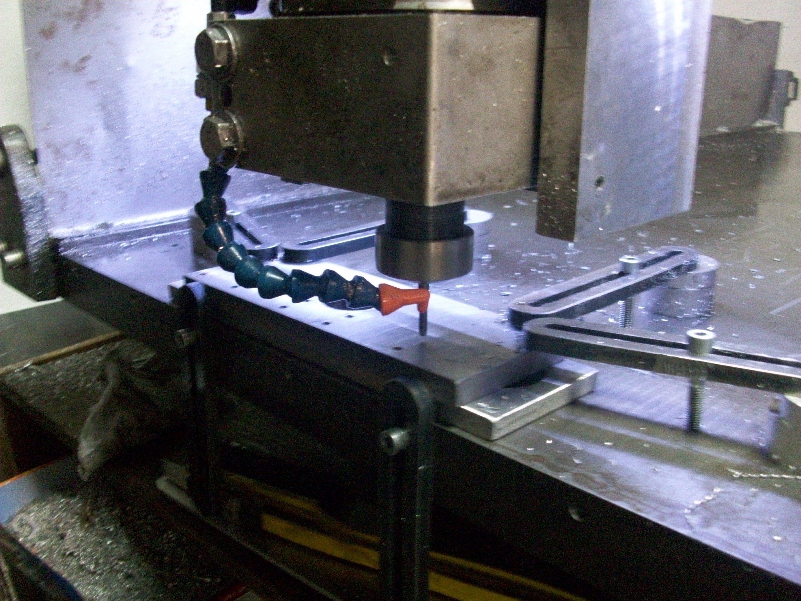

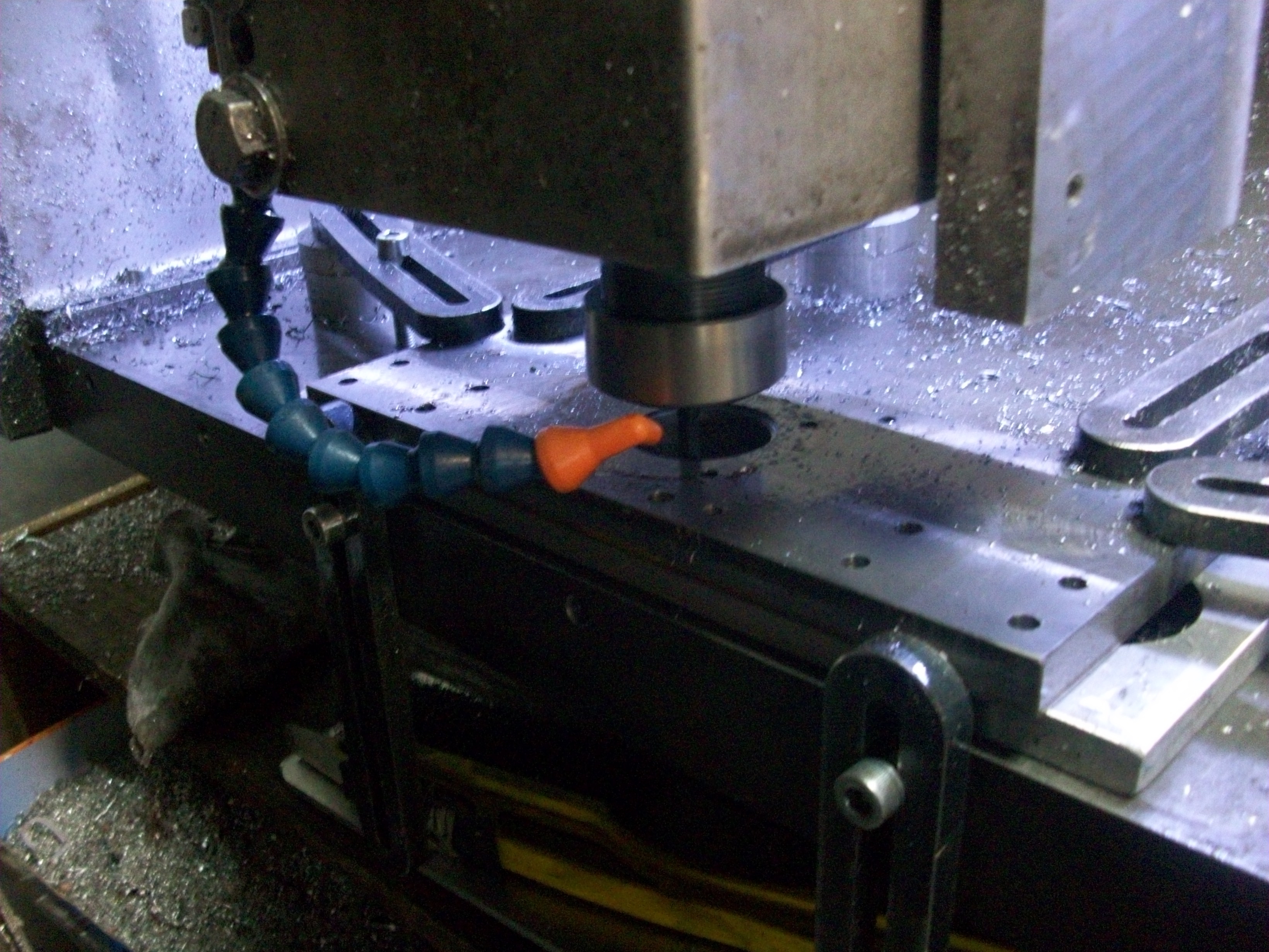

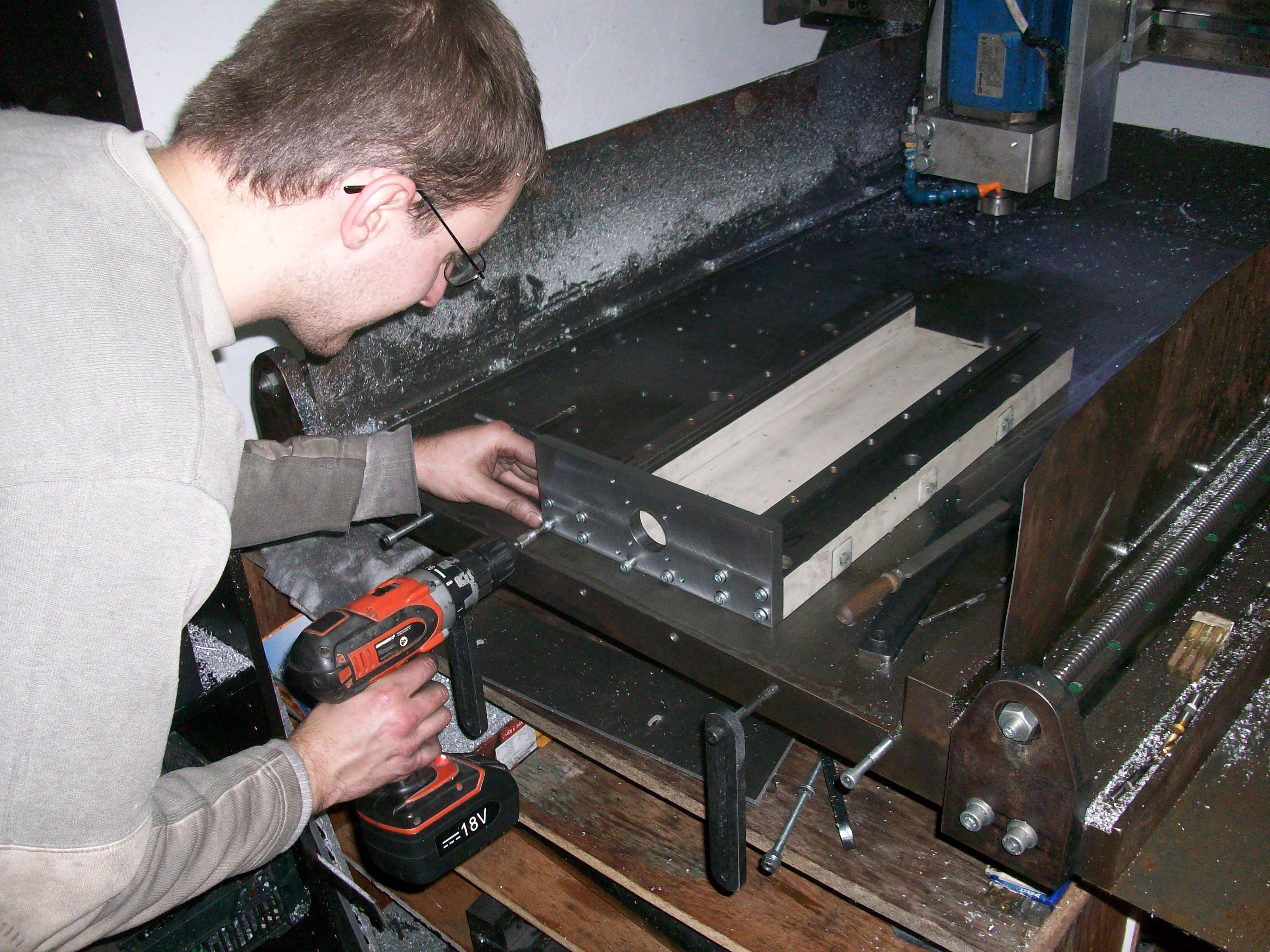

Teraz do akcji wkracza Dudi 1203. Przywiozłem mu wyprowadzony stalowy półfabrykat na blachę osi Z pod mocowanie śruby kulczastej i silnika Z-ki. Zrobiłem projekt w CAD i poinformowałem co i jak chciał bym aby mi powiercił. Po sprawdzeniu wymiarów Dudi nie miał zastrzeżeń do projektu więc blacha na maszynę i wiercenie. Kurcze, jak było przyjemnie, tym razem żadnego hałasowania kompresorem, Tylko delikatny szum wentylatora wrzeciona i miłe dla ucha ciche wgryzanie się wiertła w materiał. Taka robotę to my lubimy :grin: Można było sobie pogadać przy pracującej maszynie bez darcia japy :lol: Otwór w środku na śrubę kulową został też wyprowadzony u Dudiego (ja go tylko wywierciłem zgrubnie i pozostawiłem 2mm na wykończenie) Wyszło jak zawsze pięknie. Potem przykręciliśmy do czoła stołu w pionie Z-kę, waży sporo i ciężko było to umocować ale w trzy osoby się udało. Ustawiona baza i wiercenie to już tylko formalność. Poszło szybko i bezboleśnie. Gwintowanie odbyło sie ręcznie i dzięki dobrym gwintownikom Fanar poszło elegancko (chińskie gwintowniki maja dożywotni zakaz wstępu do warsztatu). Blacha została przykręcona do Z-ki, pasowała tak jakby tam zawsze była :smile: Fotki poniżej.

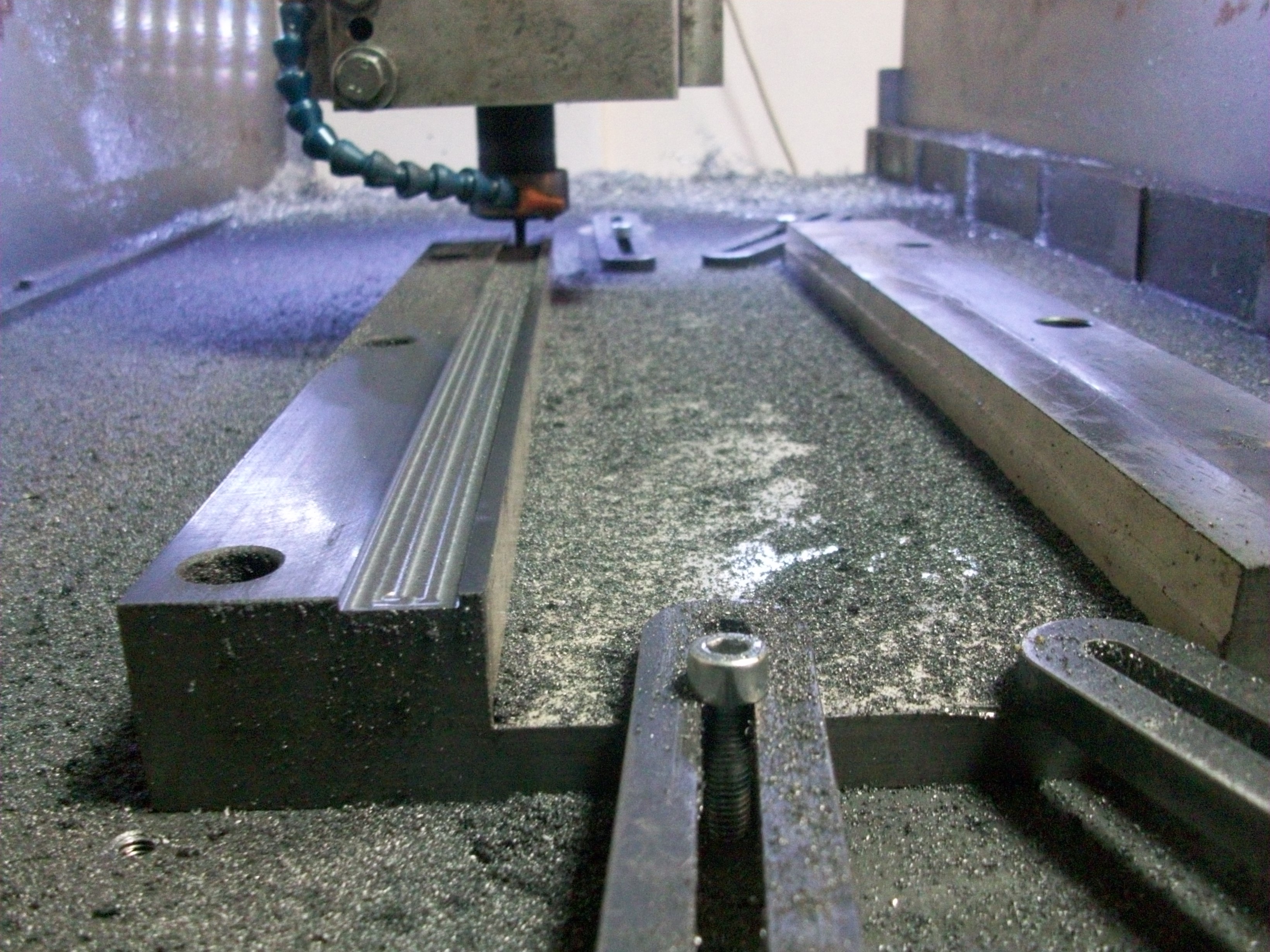

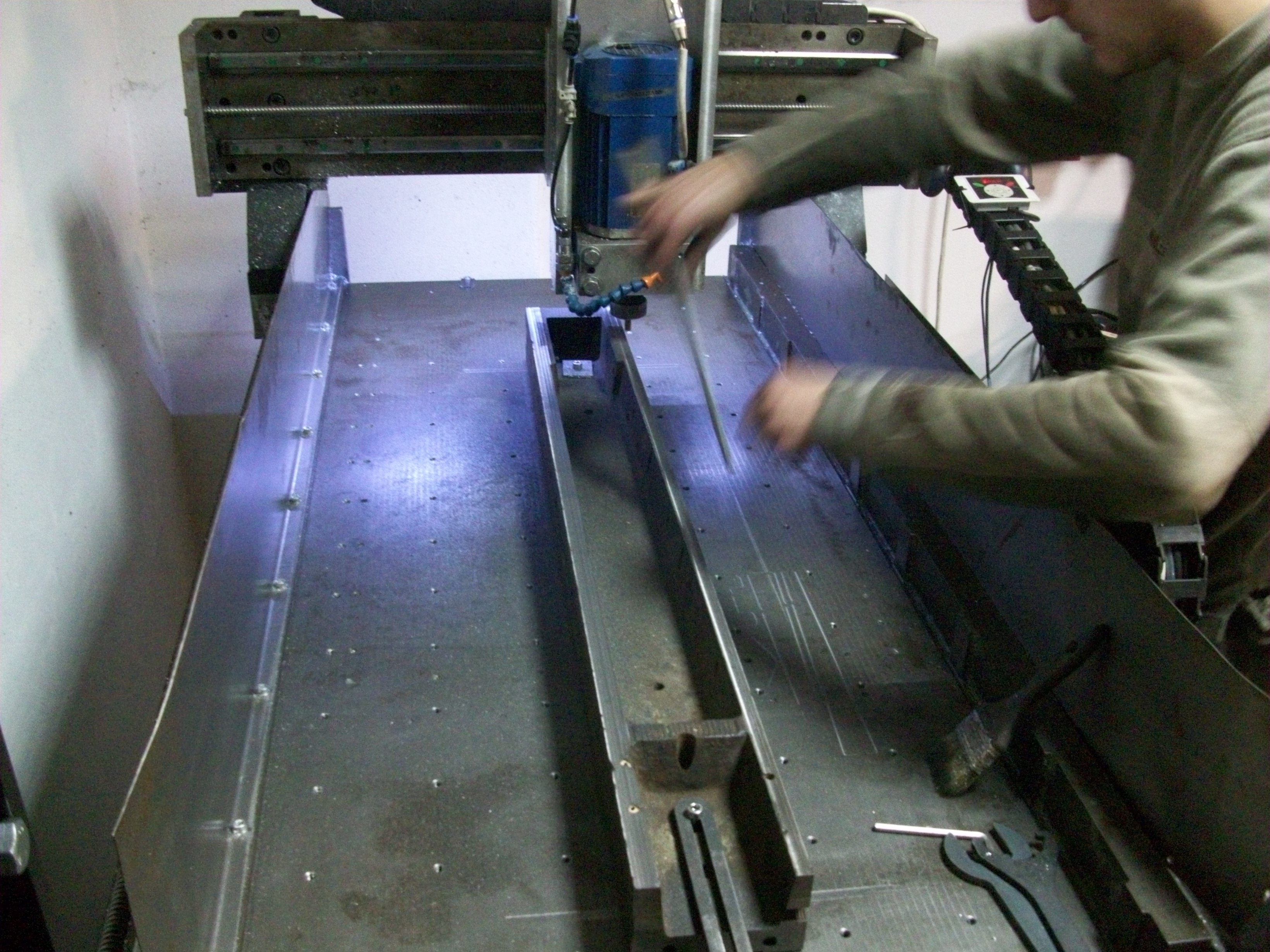

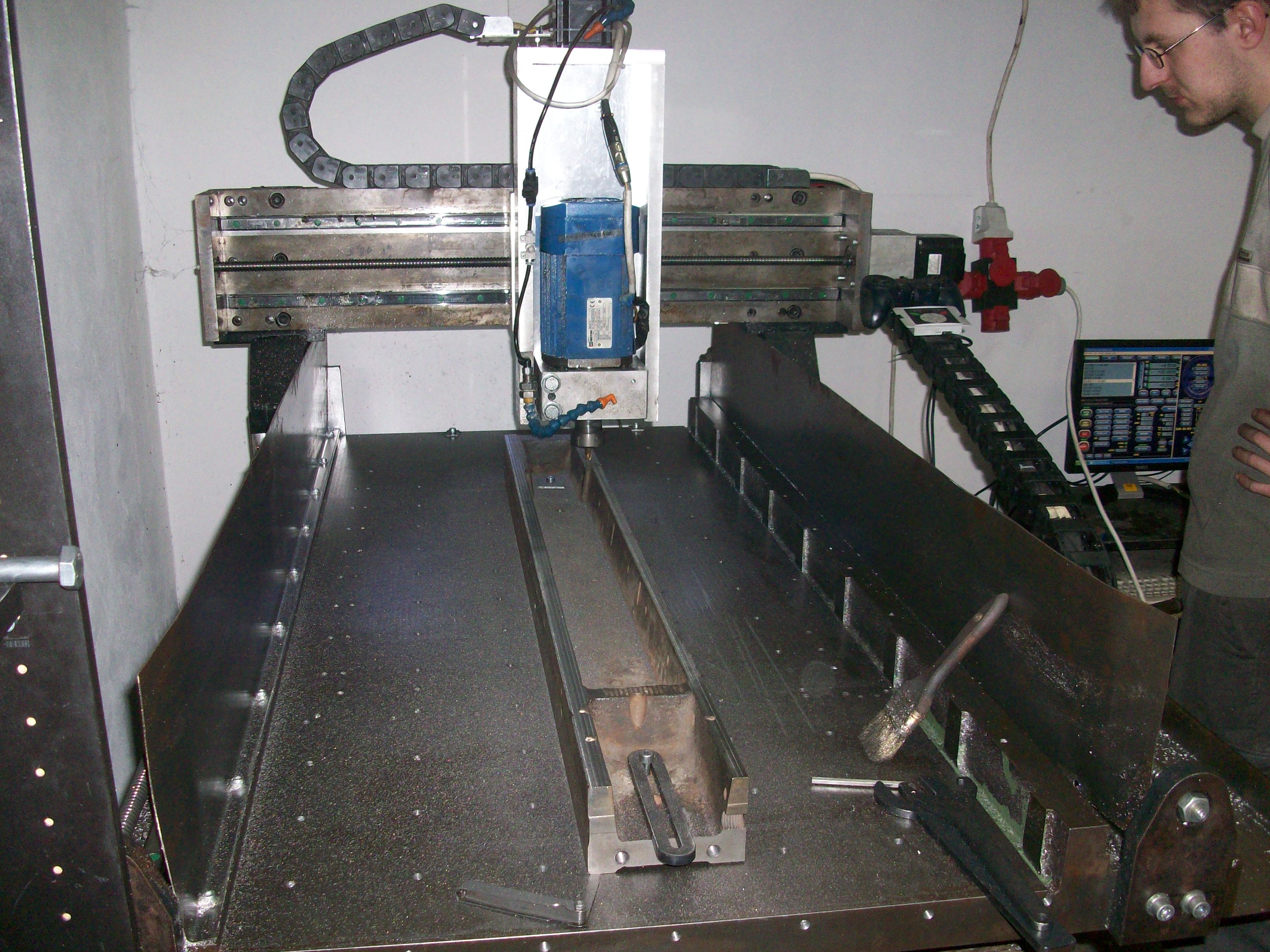

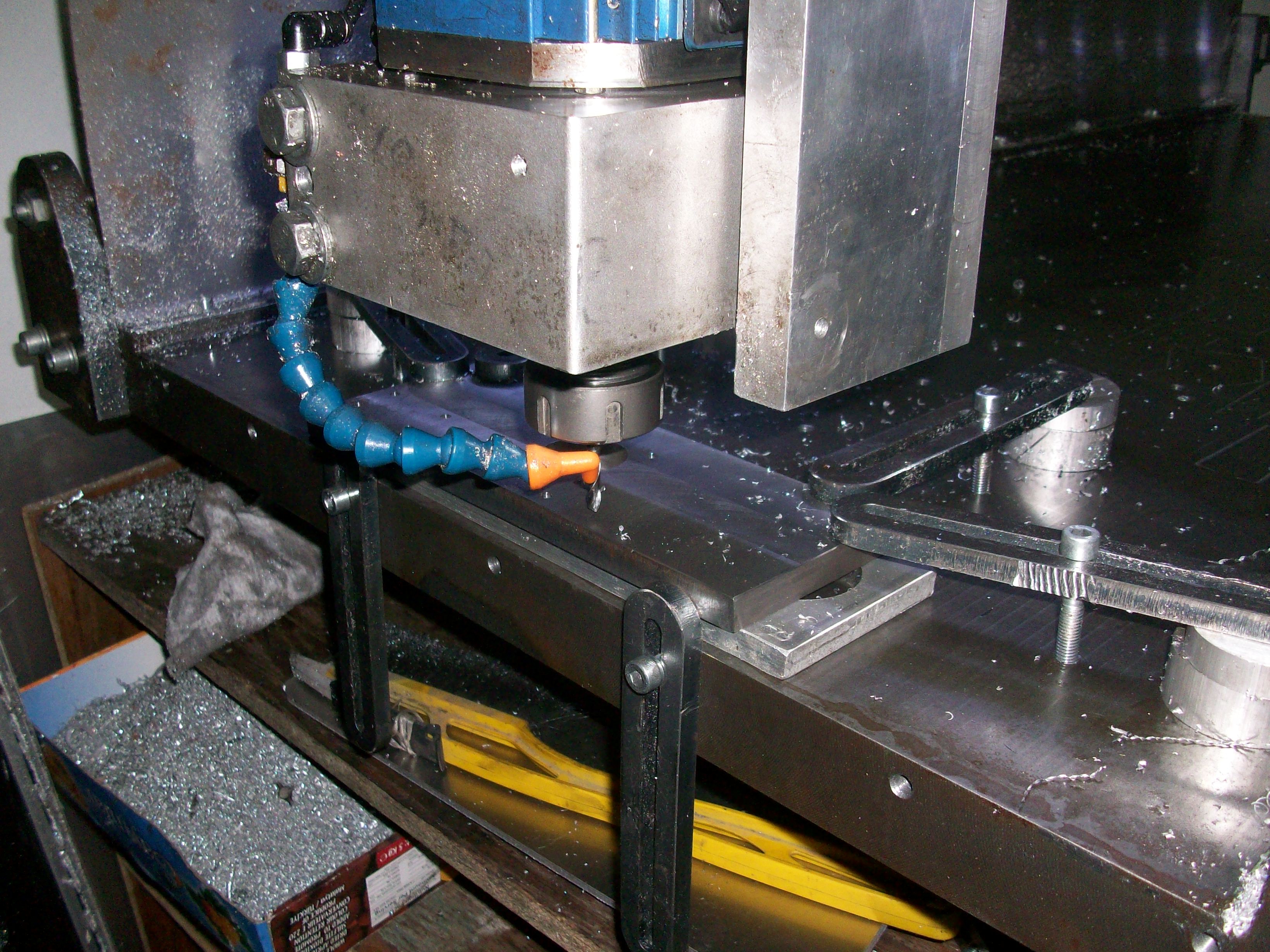

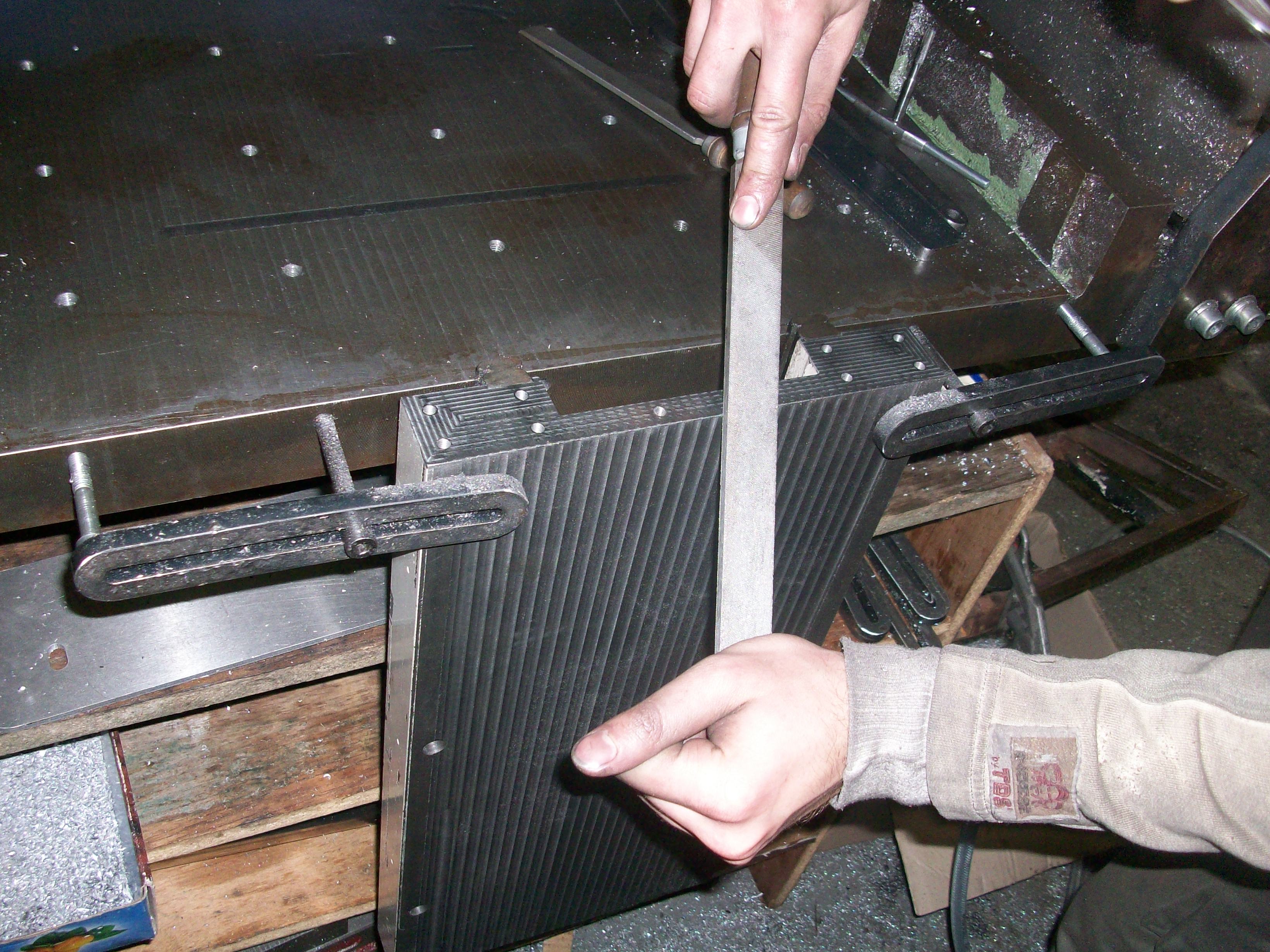

Teraz czeka nas walka znów z żeliwem. Belka została rzucona na plecki i wyprowadzono bazę. Okazało się, że belka była lekko skręcona. Trzeba było pod jeden jej róg podłożyć blaszkę 0.3mm i dopiero dokręcić do stołu. Inaczej bez tego zabiegu belka by się po dokręceniu wyprostowała względem stołu a po frezowaniu i odkręceniu od stołu znów skręciła. Wszystko się wydało jak położyłem ja u siebie na stole traserskim i się lekko bujała. U Dudiego było identycznie na jego frezarce. Także mogę tylko potwierdzić że jego stół frezarki jest prosty tak jak i moja płyta traserska (albo moja płyta jest tak prosta jak jego stół frezarki :wink:).
Jutro czeka nas całodzienne frezowanie tej bramy. Chyba sobie wezmę jakąś książkę albo jakieś puzzle (tak z 2000) żeby się czymś zająć podczas tej żmudnej roboty. Frez będzie jeździł tam i z powrotem po 1.3 metra.... A tak w ogóle to frezarka będzie jeździć na limicie bo zakres roboczy jej jest 1310mm więc od zderzaka do zderzaka :grin: Ledwo się zmieściłem. Pozdrawam i zapraszam na kolejny odcinek słowiańskiej telenoweli - Frezuj z Dudim -
:wink: Swoja drogą podziwiam chłopaka za to ze mnie jeszcze z warsztatu nie wyrzucił z tymi klamotami. Nie każdy ze mną wytrzyma cały dzień. Ale Dudi jest twardy, daje radę.

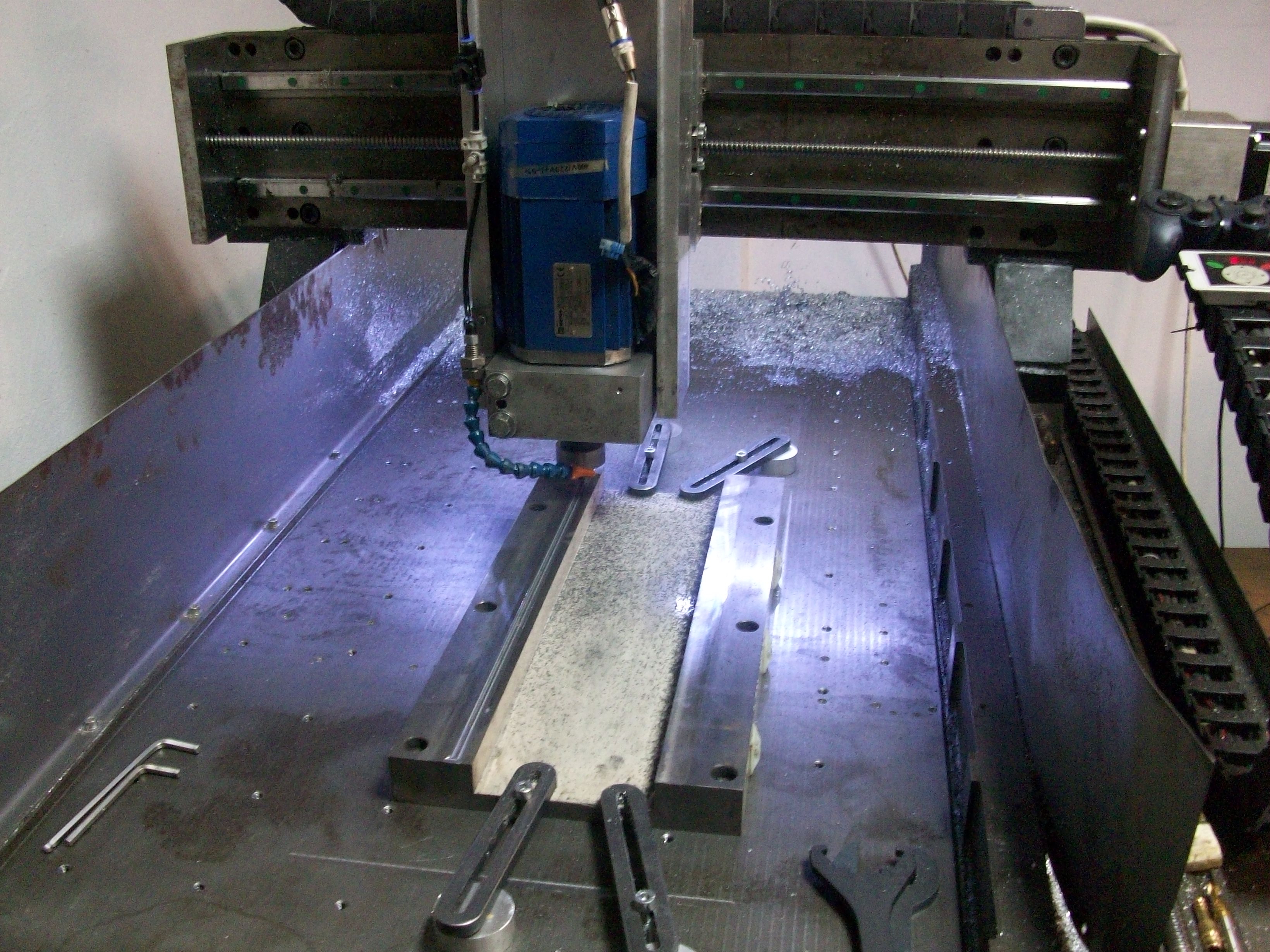

Obrazek.Obrazek.Obrazek

U Dudiego jeszcze przydał by się monitor i klawiatura bliżej maszynki bo jak trza zerować osie czy ofsety wprowadzać to trzeba latać 4 kroki do kompa i spowrotem do maszyny. Ale pad za***isty, wszystkie najważniejsze funkcje pod ręka. Tak sie napatrzyłem u Dudiego na ten pad że u siebie tez taki zamontuje i identycznie klawisze skonfiguruje żeby w razie co Dudi też mógł coś u mnie pofrezować jak mu pola roboczego u siebie zabraknie. Dzisiaj ofrezowaliśmy bazy pod nogi i zaczęliśmy frezowanie płaszczyzn pod prowadnice. Robota idzie żmudnie bo frezujemy żeliwo frezem 6mm z zagłębieniem 0.3mm z prędkością około 1 metra na minutę i 3000 obr/min. Żeliwa nie da się pogonić, trzeba czekać niestety. Frezowanie jednej bazy pod prowadnice to jakieś 200 minut. W poniedziałek Dudi będzie robił drugą bazę, przeleci potem obie wykańczająco z jednego rozpędu i owierci pod prowadnice. Jak to będzie skończone to zostanie molestowanie go o zrobienie krzyżaka. Blaszka 35mm grubości jest wycięta i czeka na gryzienie frezem. Z roboty jestem zadowolony, widzę co jak robi i podejście ma naprawdę techniczne a nie na od***rdol jak to zwykle się robi gdzieś w firmie u Pana Cześka. Sam mogę sobie wszystko pomierzyć i sprawdzamy dwa razy zanim puścimy robotę. W mikronach nie robimy ale w setkach co i tak jest dla mnie wystarczająco zadowalające.
