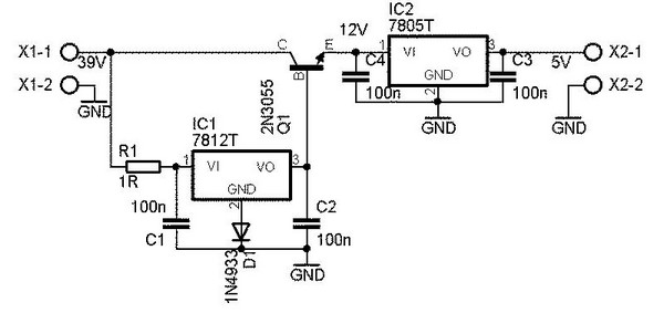

Witam, moja elektronika w CNC jest zasilana 40V a potrzebuję też 5V dla logiki, problem polega na tym, że stabilizator ogulnie dostępny 7805 może pracować tylko do 30 V. Więc zrobniłem to tak jak na schemacie. Dokładniej rzecz ujmując to jeszcze nie zrobiłem, na razie jest schemat. Co wy na to ? Zadziała takie rozwiąanie ? a może jeszcze coś poprawić ?

jezeli tranzystor nie bedzie pracowal impulsowo to 7805 powinien stabilizowac prawidlowo inaczej moze jego praca zostac zaklócona
moc bedzie tracona na tranzystorze wiec bedziesz musial go zaopatrzyc w radiator
a nie lepiej dac odp trafo i stabilizatorek koncowy?

niestety... układ 7812 też nie za bardzo lubi 40V :(
w pierwszym stopniu reduktor napięcia musi być odporny na więcej niż 40V... np. taki:
ale chyba najlepszym rozwiązaniem... jest zastosowanie zintegrowanego zasilacza impulsowego
układ "MC-jakś tam" ma maksymalne napięcie wejściowe 40V... wiec jeżeli stopień mocy również ma maksymalne 40V - to i tak trzeba będzie je obniżyć...

drugie trafo jest najlep[szym rozwiazaniem - jednak kolega mag32 zapwene potrzebuje reduktora napiecia rezydującego na powierzchni projektowanego sterownika... a wtedy najbardziej profesjonalnym rozwiuązaniem jest jednak lokalny regulator impulsowy - tak jest np. na sterowniku M542 <- rozbierałem to wiem ;)

Odpada, muszę mieć z jednego źródła.
markcomp77 pisze:niestety... układ 7812 też nie za bardzo lubi 40V
No niestety.
markcomp77 pisze:w pierwszym stopniu reduktor napięcia musi być odporny na więcej niż 40V... np. taki:
Dioda zenera jak rozumiem np. na 12V, a jak obliczyć rezystor ?
markcomp77 pisze: ale chyba najlepszym rozwiązaniem... jest zastosowanie zintegrowanego zasilacza impulsowego
do impulsowego muszę robić płytkę, stosować dodatkowe elementy a w tym przypadku zależy ;) mi na prostocie ;]

mag32 pisze:w tym przypadku zależy mi na prostocie
czyli pozostaje układ z mosfetem... układ jest prosty i sprawdzony :)

Tak, tak zrobię, czy napisał byś mi jeszcze jak policzyć ten rezystor R1 ?
a co do tranzystora czy nada się irfz44 ?
