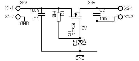

Post napisał: markcomp77 » 17 sie 2006, 21:37
mag32 pisze:
markcomp77 pisze:
mag32 pisze:w tym przypadku zależy mi na prostocie
czyli pozostaje układ z mosfetem... układ jest prosty i sprawdzony
Tak, tak zrobię, czy napisał byś mi jeszcze jak policzyć ten rezystor R1 ?
to nie problem... ma ustalić prąd pracy zenera na poziomie paru mA
pomocne w oliczeniu będzie prawo Ohma
mag32 pisze:a co do tranzystora czy nada się irfz44 ?
tak byle napięcie miał większe... ten starcza do chyba 55V
ważne jest natomist ustalenie napięcia diody zenera!
a jej wartość nie jest oczywista... polecam analizę dataszita stosowanego mosfeta...
lub doświadczenie ;)

Post napisał: mag32 » 18 sie 2006, 13:05
Zrobiłem tak jak na schemaci po niżej.
I okazuje się, że nie działa stabilizacja. Co jeszcze sprawdzić, ustawić itd. ?
lub doświadczenie
możesz to sprecyzować ? zwłaszcza jesli chodzi o oczywistość ;) wartości napięcia |Zenera, bo jak mierzę miernikiem to jest ≈12V. na zenerze nie na tranzystorze, i jak zmusić :razz: ten tranzystor to poprawnej pracy :) :?:
hehe, spanikowałem a rozwiązanie było proste. Robie to, na "pająka" więc po prostu pomyliłem dren ze źródłem. Teraz stabilizuje, tylko, że na wyjściu za tranzystorem mam ≈9V zamiast 12 które jest na Zenerze. Czemu :?:
Poprawiony i usunięty poprzedni błąd

Post napisał: markcomp77 » 18 sie 2006, 16:18
mag32 pisze:na wyjściu za tranzystorem mam ≈9V zamiast 12 które jest na Zenerze. Czemu
bo to nie jest tranzystor bipolarny - a polowy... i właśnie dlatego wspomniałem o dataszicie ;)
oczywiście można też dobrać zenera doświadczalnie... teraz już wiesz, że musisz dodać do zenera 3v - aby uzyskać 12V ;)

Post napisał: markcomp77 » 18 sie 2006, 21:36
m_m pisze:a dlaczego zamiast tranzystora bipolarnego (darlingtona) zostal zastosowany mosfet?
owszem - tranzystor bipolarny też byłby dobry...
jednak mosfety dziś spotykane potrafią być dość tanie - a są dostępne nawet na wysokie napięcia w dobrych cenach :)
trzeba przypomnieć - w owym zastosowaniu ten tranzystor pracuje jako... "za przeproszeniem" - rezystor o dużej mocy strat ;)

Post napisał: markcomp77 » 18 sie 2006, 21:54
chomikaaa pisze:ze wzgledu na sposb wlaczenia w obwodzie bo szeregowo czesto stosowane rozwiazanie w zasilaczach regolowanych laboratoryjnych np.
taki stabilizator w literaturze tematu jest zwany:
stabilizator napięcia z podziałem mocy strat ;)
jest to raczej nie stosowana dzisiaj technika obniżania napiecia... bo nie lubimy tracić, wolimy przetwarzać :)

Post napisał: mag32 » 21 sie 2006, 08:52
A robi ci straszna różnicę, czy na 7805 dajesz 9 czy 12V??? 8)
Nierobi, ale lubie wiedzieć.
No teraz już wiem. Na Bi tranzystorze też była by różnica, tylko mniejsza.\
Dlatego docelowo chcę wykożystać wyżej wspomniany scalaczek.
Dzięki wszystkim za pomoc.
