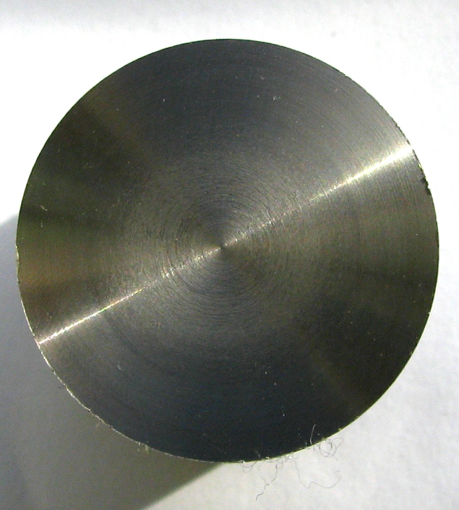

Podłączę się pod temat i spytam co może być przyczyna tego, że przy toczeniu wałka od czoła na początku jest dobra powierzchnia, a im bardzie zbliżam się do osi obrotu powierzchnia jest coraz gorsza. Na początku jak toczę, wiór jest w kształcie sprężynki a wraz ze zbliżaniem się do osi obrotu jest łamliwy i czuć na korbce większy opór. Nóż którym toczę to CTFPR płytka TPUN 110304 problem dotyczy tylko stali.

Post napisał: pukury » 24 lut 2016, 16:27
witam.
w miarę zmniejszania średnicy toczenia zmniejsza się prędkość skrawania.
taką mam koncepcję.
pozdrawiam.

Post napisał: jasiu... » 24 lut 2016, 16:33
Brak możliwości zachowania stałej prędkości skrawania - tej w metrach na minutę - w miarę zbliżania się do osi.
Masz tutaj kalkulatorek: http://www.dolfamex.com.pl/kalkulator,pl.htm
Wpisujesz tam gdzie pisze obroty parametry takie, jakimi powinno się skrawać płytką. Nie znam materiału, ale niech będzie np. 160 m/min.
I teraz piszesz coraz mniejsze średnice.
Dla 100 mm po naciśnięciu "oblicz" wyskakuje 508 obr/min.
Dla 80 mm wychodzi 636. Dobra przyśpieszmy.
Dla 20 mm masz 2546
A dla dwóch milimetrów - jak zbliżasz się do osi wychodzi 25469 obr.min.
I jeśli twój wałek by się kręcił z tą prędkością w tym miejscu, to powierzchnię miałbyś do końca ładną, o ile przy tej prędkości wałka by nie wyrwało w kosmos.
Więcej na temat zależności powierzchni od warunków skrawania masz tutaj: https://www.cnc.info.pl/topics66/chropo ... t48447.htm poczytaj sobie, w jakich zakresach prędkości powstaje narost na ostrzu, który psuje ci powierzchnię.

Post napisał: rc36 » 24 lut 2016, 16:56
Liczydło wskazuje, że przy średnicy 15mm ( jest to średnica od której zaczyna się psuć powierzchnia) prędkość skrawania to 117.75 m/min przy 2500rpm, pytanie dlaczego tocząc wałek wzdłuż z tego samego materiału przy nawet średnicy 10mm (prędkość skrawania 78,5m/min)powierzchnia jest dobra.
