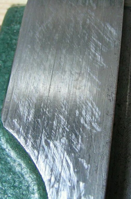

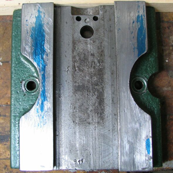

Post napisał: kris79 » 05 kwie 2011, 22:29
Ostatnio próbowałem skrobać dolną część sanek narzędziowych. Poniżej zdjęcia jak to wyszło. To dopiero początek i mam pytanie, czy przy skrobaniu zawsze powstaje taka "tarka" jak na zdjęciu? Czy może mam źle naostrzony skrobak albo źle skrobię? Skrobak zrobiłem z płytki SNUN i naostrzyłem na tarczy diamentowej (promień 50mm i kąt około -5 stopni z ręki).

Post napisał: kamar » 05 kwie 2011, 22:34
" tarka" będzie zawsze ale skrob w różnych kierunkach. Dobrze wyskrobana powierzchnia przypomina szachownicę .

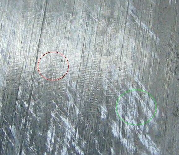

Post napisał: kris79 » 05 kwie 2011, 22:49
mając na myśli "tarkę" to chodziło mi o to zaznaczone czerwonym kółkiem. Czasami mi takie coś wychodzi przy skrobaniu. Nie powinno być tak jak zaznaczone zielonym kółkiem? Czy ta "tarka" to normalny objaw przy skrobaniu?

Post napisał: ALZ » 05 kwie 2011, 22:52
Jedno jest pewne, jeśli jest się sceptycznym do skrobania, dodatkowo narwanym to lepiej od razu dać sobie spokój. Patrząc na filmiki jak japońce skrobią swoje obrabiarki, i czytając opinie sceptyków to mam wrażenie że japońce nie wiedzą co robią. :mrgreen:
Tarka powstaje przy zbyt dużym kącie przyłożenia i użycie zbyt dużego nacisku.
Skrobanie wymaga wprawy, na początek proponuję ciągnąć skrobak do siebie
