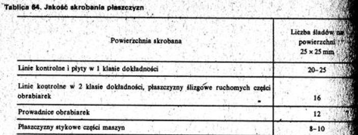

kris79 pisze:Chcę się nauczyć skrobać, a jak nie wyjdzie to dam na magnesówkę :)
Narazie zrobiłem 10 powtórzeń. Jak skończę skrobać to wstawię zdjęcia z poszczególnych przejść.
Skrobie się powierzchnie która już powinna być dosyć równa np.frezowana, a w twoim przypadku masz mnóstwo rys które będą ''wodzily'' skrobak podczas pracy.
A dodatkowo jeżeli chodzi o skrobanie to byly do tego celu używane specjalne maszyny, niestety nie pamiętam nazwy ale jutro mogę sprawdzić.

Ale w skrobaniu chodzi o korekty w setkach milimetra. Jeśli ktoś ma "wyjechane" w milimetrach to to nie ma zadnego sensu. Poza tym skrobanie trzeba traktować jak krawca - robi on na miarę za odpowiednie pieniądze.

Post napisał: Mariuszczs » 05 kwie 2011, 23:28
Właśnie w jednej książce wyczaiłem że skrobnięcie zdejmuje 0,01mm a wcześniej czytałem w innej o 0,002mm. Pewnie różne skrobaki :mrgreen:
takie tabelki też wynalazłem:
ObrazekObrazek

Mariuszczs pisze:skrobnięcie zdejmuje 0,01mm a wcześniej czytałem w innej o 0,002mm. Pewnie różne skrobaki :mrgreen:
Albo ślusarz jeden byl po śniadaniu a drugi bez. :cool:
