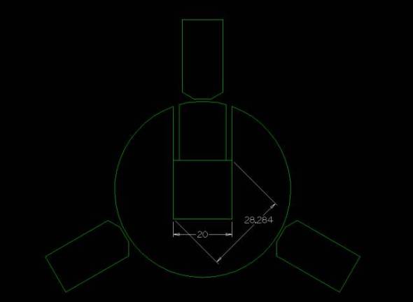

Ja do skręcania miałem zrobiony przyzad jak na rysunku . Jedna strona pręta w tym przyzadzie a druga w widełkach zamocowanych w imaku nożowym . Skręcałem wtedy pręty 14mm ty chcesz znacznie grubsze wiec warto by zafrezowac miejsca pod szczeki lub zrobić go z 6-kąta .
Zrobienie takiego przyzadu jest proste . Trzeba utoczyc tuleje z otworem takim jak skręcany pręt . Następnie na pile wycinamy cześć która będzie ruchoma . Następnie frezujemy obie części , odległości do ścianek odmierzamy od wytoczonego otworu .
W rowki warto wkleić kawałki gumy żeby ruchoma cześć nie wypadała .
Co do materiału który chcesz kupić to nie sadzisz ze fi40 to trochę mało ? Pret kwadratowy 20mm ma przekątną 28,2mm wiec zostanie Ci ścianki 6mm .
mocowanie kwadratu.jpg (7.81 KiB) Przejrzano 1718 razy

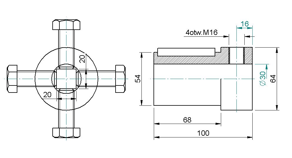

Narysowałem od nowa tak na szybko pod Twoje potrzeby tzn. kwadrat 20x20. Tak to sobie wyobrażam:
Nie miałem czasu zaznaczyć. Z lewej strony tulei u góry ten prostokącik to mógłby być wstawiony wpust służący jako zabierak dla zabezpieczenia przed obracaniem się w uchwycie. Wymiaru 54 i 60 powinny być ozn. jako ø.

Skoti twój pomysł jest pomysłem nie powiem że złym ale jednak wydaję mi się że mniej roboty będzie przy wersji BYDGOSTa, dlatego też wykonam takie coś. Masz rację wałek powinien mieć 60mm tylko teraz pytanie (ten otwór w uchwycie tokarki ma 60mm) czy on tam wejdzie tak na styk?

Szczęki będą chwytały za tuleję ø54 a reszta o średnicy ø60 ma wystawać poza uchwyt. A tak w ogóle to nie jest mój pomysł, tylko tak po prostu często się robi. Kiedyś gdy nie było uchwytów samocentrujących to takie uchwyty królowały.

Oczywiście, że tak. Przy większej ilości warto zrobić tuleję z kwadratowym otworem i nie mocować śrubami. Wtedy do każdego kwadratu trzeba mieć osobną tuleję, ale przy większej ilości to się opłaciłoby.
