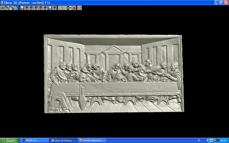

Post napisał: ARAS » 18 cze 2010, 21:26
wymiar modelu 340x280 mm
laser czerwony 5mw 60 stopni
tablica kalibracyjna [ odstęp między punktami 190mm ]
kamera logitech quickcam pro 9000
rozdzielczośc obrazu 1200x800
2 skany zespolone w davidzie

i jeszcze to
wymiar skanu 700mmx400m

#35
Post napisał: ARAS » 20 cze 2010, 11:01
pltmaxnc pisze:A jak z rozdzielczością , próbowałeś skanować małe modele.
wszystko jest zależne od tablicy kalibracyjnej
im obiekt mniejszy ,to punkty kalibracyjne w mniejszej odległości
co za tym idzie kamera bliżej obiektu skanowanego wychwytuje więcej szczegółów

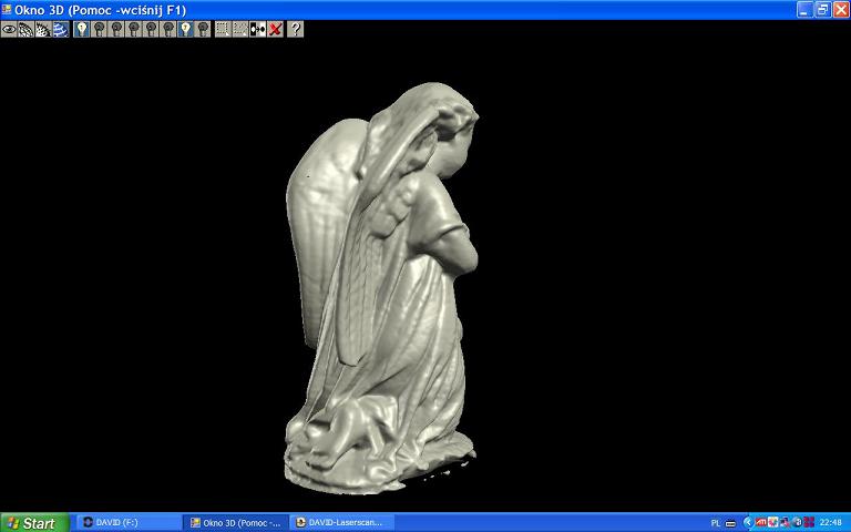

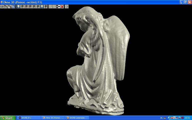

[ Dodano: 2010-06-20, 23:28 ]
monety nie udało mi się zeskanowac ale mam to
ObrazekObrazekObrazek
