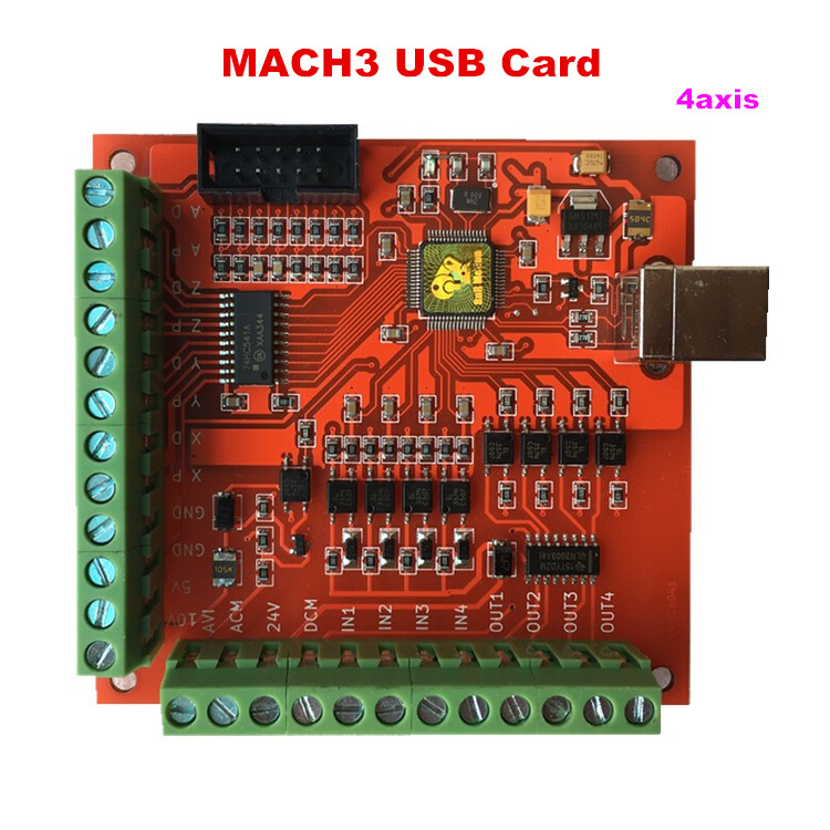

Błąd X 0.4 y 0.9 z0.3 , próbowałeś zamieniać przewody od sygnału step? Albo w machu odwrócić przy opcjach osi w zakładce inputs? Wyświetlanie dro do 0.01 w general config też chyba się da zmienić .

Dodane 48 minuty :
Dawid92
Nie próbowałem zamieniać kabli sygnału step. Całą ekektrykę robił znajomy. Dla mnie elektryka to czrna magia.
Tak wygląda płytka.
