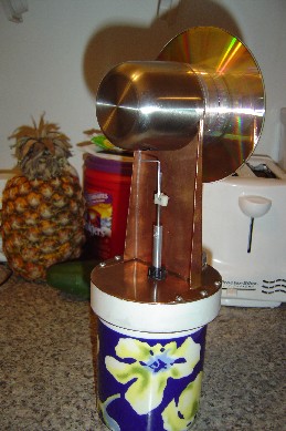

a mi checi nie zabraklo i zbudowalem praktycznie na stole w kuchni. niestety jakie warunki budowy taka sprawnosc. silnik kreci sie max. 100 obr/min. postawiony na szklance z goraca herbata.
a jesli chodzi o zastosowanie to sie mylisz bo jest ten silnik stosowany (co prawda rzadko ale jest)na okretach oraz w generatorach. poza tym zamiescilem ten temat w dziale hobby, a tu nie ma znaczenia czy to sie nadaje do czegos.

ogolna zasada dzialania rysunek sciagniety z internetu
dwa zdjecia to moj model

Zbudowałem kiedyś taki silniczek za około 3 zł :-) w jakieś 2-3 godzinki. Napędzany świeczką z caritasu :-) osiągał prędkość około 120 obr/min. Wykonanie niezbyt estetyczne bez żadnych łożysk tocznych, wszystko na prędce, świadczy o wysokiej sprawności tych silników.
