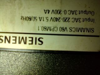

Gdy wszystko jest podłączone normalnie, oś Z działa a oś X nie działa.
Gdy zamieniasz wtyczki, oś Z działa a oś X nie działa.
Wskazuje to na uszkodzenie sterownika krokowca. Podaj numer artykułu tego sterownika.
Zgadza się, gdzie szukać nr sterownika?

Nalepka gdzieś z boku, z góry... To jest Siemens więc numer będzie przydługi i prawdopodobnie w takim formacie: 1PH7107-2NG02-0CJ0
To jest akurat od silnika, ale leży mi na biurku więc mam to pod ręką.

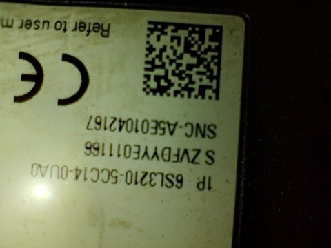

mam coś takiego 1P 6SL3210-5CC14-0UA0
maciek95k
Posty: 822
Lokalizacja: Kraków
Re: siemens 808d
Post napisał: maciek95k » 17 paź 2024, 16:27
Tak to ten nr. Możesz wymienić tylko będziesz musiał parametry przegrać ze starego drivera na nowy. Można też próbować naprawiać ten który masz. Ale pewnie maszyna musi chodzić więc lepiej wymień a potem naprawiaj to będziesz miał na zapas :)

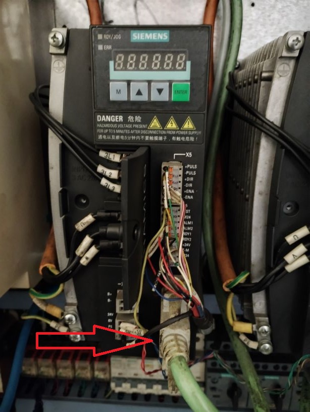

W manualu nie widzę opcji wyłączenia enkodera, a masz go podłączonego.
Sprawdź czy dostaje sygnał ENA.

Czy to nie jest czasem ta duża siwa wtyczka z oliwkowym przewodem ze zdjęcia?

Post napisał: maciek95k » 18 paź 2024, 09:17
