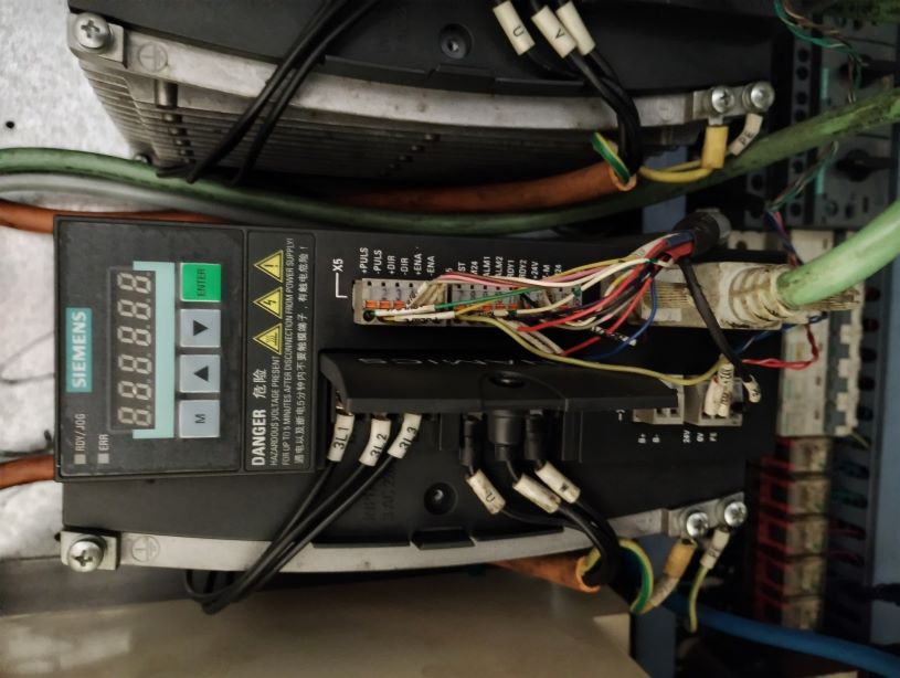

Maszyna to tokarka CNC sterowanie sinumerik 808d problem polega na tym że po włączeniu zasilania i bazowania, oś z bazuje się
prawidłowo natomiast oś x stoi w miejscu mimo że na wyświetlaczu wartość x zmienia się. Silnik nie pozwala obrócić osią a po wyłączeniu zasilania oś obraca się bez żadnych oporów. Dziwne jest to że sterownik nie wywala żadnego błędu i pokazuje tak jakby położenie się zmieniało. Wgranie ponowne danych z archiwum uruchomieniowego nie przyniosło nic nowego. Myślałem że przyczyną był postój 2 tygodnie.
Tylko zastanawia fakt braku alarmów od napędu i zachowanie maszyny takie jakby realizowała posuw, podczas bazowania osi x
ręczne wciśnięcie krańcówki do bazowania powoduje zmianę kierunku najazdu ale po chwili sygnalizuje błędem "oś x brak znacznika zerowego" Jakieś pomysły gdzie szukać przyczyny problemu ?

Też jestem zdziwiony. Gdybym zamienił napędy miejscami oś X z osią z to sprawdził bym albo wykluczył jeśli problem pojawi się na osi Z zamiast X
dwa identyczne jeden od X drugi od Z

Jesteś pewien że silnik jest mechanicznie poprawnie spięty z osią? Może coś jest nie tak z sprzęgłem łączącym śrubę kulową z silnikiem? Jesteś w stanie puścić sam silnik osobno (wiadomo, stracisz pozycje silnika)?
Błąd braku znacznika zerowego może oznaczać mechaniczny problem z enkoderem.

Tak jestem pewien silnik jest połączony z osią o czym świadczy to że gdy jest włączone zasilanie oś jest trzymana przez silnik i próba kręcenia powoduje wyczuwalny opór i drżenie, po wyłączeniu zasilania sterownika silnik momentalnie odpuszcza i można obracać osią ręką.

Widać po zdjęciu że masz sterowanie puls/dir. Zapewne sterowanie działa w pętli otwartej - tj. sterownik zadaje pozycję do serwonapędu i to co widzisz na ekranie to przeskalowany licznik pozycji zadanej a nie tej rzeczywistej. W skrócie - twój napęd wysyła sygnał do drivera na jakiej ma być pozycji i wierzy, że ten się tam znajduje. Najłatwiej byłoby się wpiąć oscyloskopem w sygnały step/dir i zobaczyć czy coś tam leci i jak wygląda ten sygnał. Jeśli nie leci - może być uszkodzony scalak który generuje te impulsy w samym sterowniki 808D (nie bawiłem się tym sterowaniem konkretnie, ale w innym już miałem taki przypadek). Druga opcja, jeśli lecą impulsy to może być ubity scalak w samym serwonapędzie - ten który odbiera te impulsy. Generalnie jak najbardziej taka usterka jest możliwa jeśli system nie działa w pętli zamkniętej (brak informacji zwrotnej z drivera osi do sterownika o aktualnej pozycji). Patrząc na te sygnały które masz tam podpisane - raczej takiej zwrotki nie ma.
Jeśli napęd się załącza i nie idzie nim obrócić - to wskazuje to że wszystkie sygnały enable etc. są podane i ta część działa raczej prawidłowo.

Teraz to co sam zobaczyłem i to co mi napisałeś zaczyna układać się w logiczną całość. Teraz mam pytanie, czy ktoś podejmie się naprawy, może Ty ? jestem z okolic Wrocławia.
być.
Dodane 15 minuty 23 sekundy:
Kolejna sprawa to zamieniłem w sterowniku wtyczki od osi X i Z miejscami i teraz gdy przełączam oś X to suport przesuwa się w osi Z
natomiast sterowanie osią Z nie powoduje zmiany pozycji w osi X. Jak się zastanowić to problem leży albo w sterowaniu tym ze zdjęcia osi X albo sam już nie wiem.

A więc tak.
Gdy wszystko jest podłączone normalnie, oś Z działa a oś X nie działa.
Gdy zamieniasz wtyczki, oś Z działa a oś X nie działa.
Wskazuje to na uszkodzenie sterownika krokowca. Podaj numer artykułu tego sterownika.
