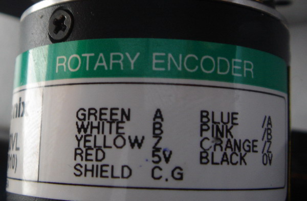

Jaki typ enkodera jest przy tym BLDC ?

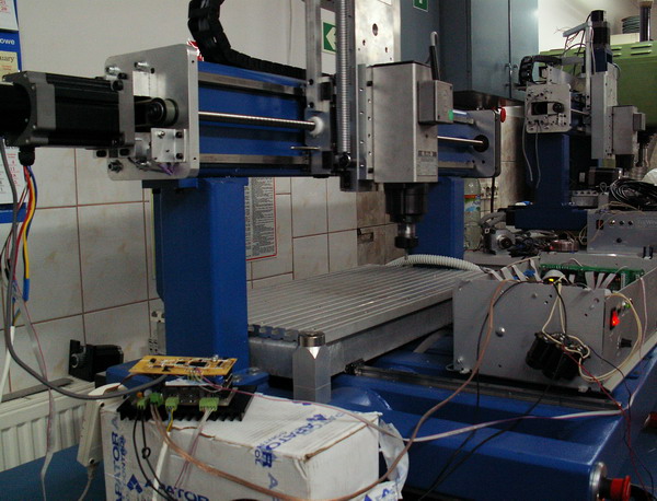

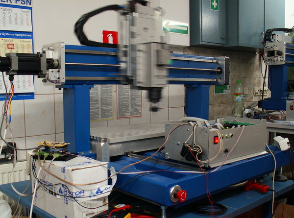

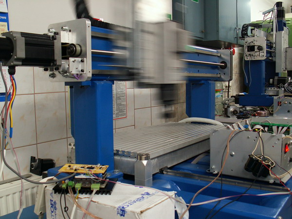

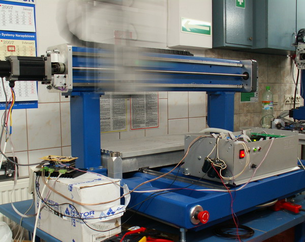

Piotrjub
Posty w temacie: 53
Posty: 1494
Lokalizacja: Gdansk
#98
Post napisał: Piotrjub » 22 mar 2007, 22:17
W serwosilnikach AC kąt obrotu osi silnika w czasie kiedy fazy RST zmienią się o 360° może być różny jak pamiętam (w zależności od silnika chyba że cos pomyliłem). Tak naprawdę w serwach BLDC mnie to nie obchodzi bo fazami tak musze sterować aby pozycja osi serwosilnika zgadzała się dokładnie ze wskazaniami enkodera. Na 360 stopni kata fazowego przypada 360 stopni obrotu osi silnika.
Enkodery metronix H40-8-2500VL (zdjecie oznaczen enkodera)
Coraz bliżej testów na maszynie do tego zrobionej.
oznaczenia enkodera

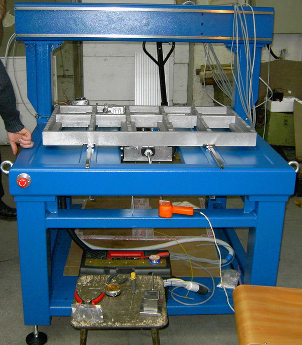

gmaro
Posty w temacie: 14
Posty: 3667
Lokalizacja: zapytaj
#99
Post napisał: gmaro » 23 mar 2007, 07:03
Bardzo fajnie i solidnie wykonana podbudowa pod ploter :wink:
