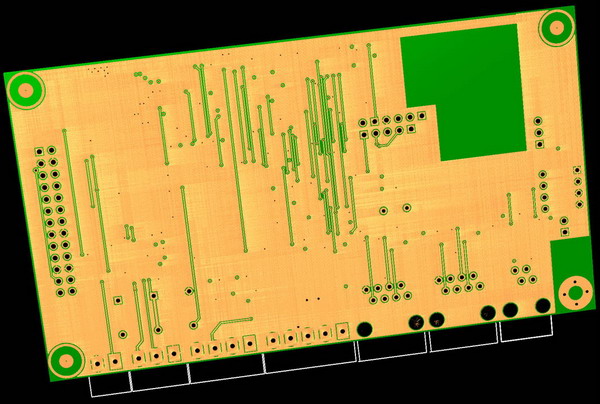

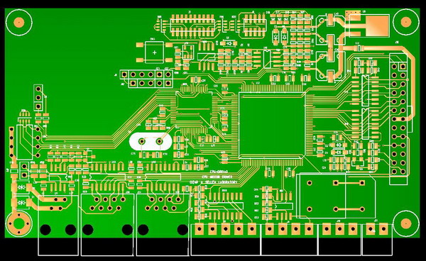

Projekt płytki skończony, czas na jej wykonanie.

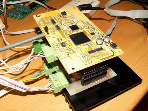

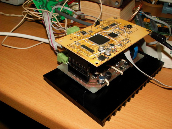

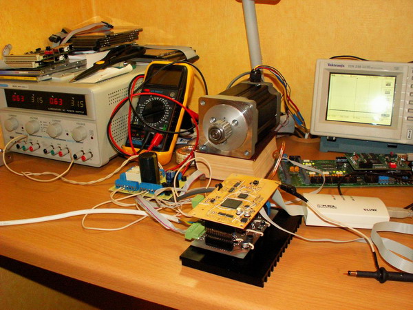

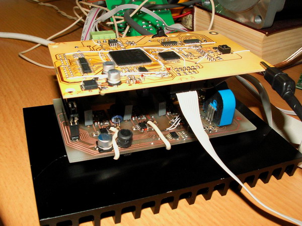

Post napisał: Piotrjub » 17 mar 2007, 23:47
Z gotowymi płytkami do draiwera BLDC mam trochę kłopotu.
Firma z wykonaniem znacznie się opóźnia (teraz powinny być na początku tygodnia - wreszcie) dlatego aby nie wstrzymywać prac nad draiwerem przeprojektowaliśmy ją tak aby można ją było wyfrezować.
Jest już napisany pomiar napięcia zasilania (potrzebny do obsługi rezystora hamowania i nie tylko) jest też pomiar temperatury i zabezpieczenie przed przegrzaniem
ale najważniejsze, że końcówka ładnie działa, testujemy ja w tej chwili i staramy się ją zepsuć
silnik gorący płytka ma jakieś 70'C
przez moment rozgrzałem nawet tak, że cyna zaczęła się topić koło tranzystorów
nawet z radiatorem doszło teraz do 95'C moc szczytowa ponad 1KW
Wszystko zaczyna się coraz ładniej wyglądać.

Post napisał: olo_3 » 19 mar 2007, 00:11
bardzo ładnie,
tylko dlaczego wciąż ten silnik stoi na tej książce ??
gmaro
Posty w temacie: 14
Posty: 3667
Lokalizacja: zapytaj
#76
Post napisał: gmaro » 19 mar 2007, 10:49
olo_3 pisze:tylko dlaczego wciąż ten silnik stoi na tej książce ??
taki etap :D
