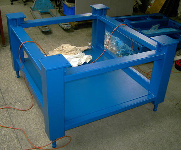

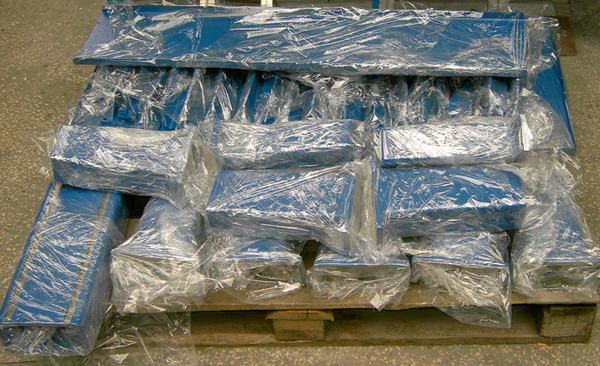

Zniecierpliwienie dodatkowo bierze się z stąd ze na draiwer czeka gotowy ploter (wszystkie elementy gotowe) o polu pracy 1000x625x250. Tylko składać i uruchamiać.
