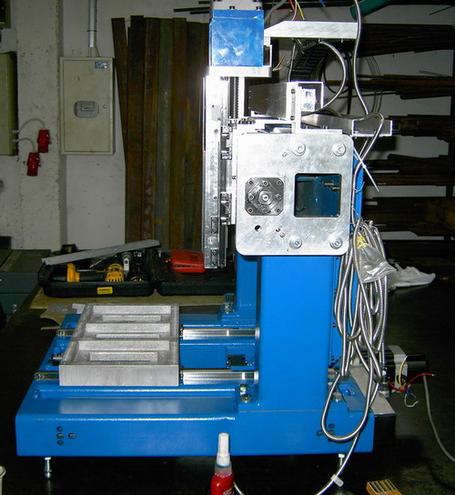

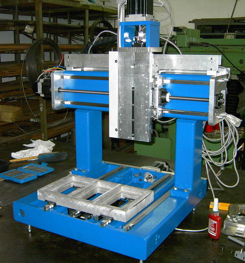

Ploter skończony, serwosilniki założone, liniały również.
Zostało do zrobienia okablowanie i sprzęgła.
Dalej to tylko finał z gotowymi już draiwerami podłączonymi w maszynie.
Niestety na draiwer musze jeszcze trochę poczekać (teraz projektowanie płytki).
Teraz już tylko z górki.

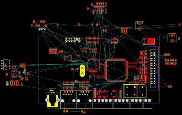

Post napisał: Piotrjub » 27 sty 2007, 12:06
Rozpoczęte prace nad projektowaniem płytki. Jak fajnie pójdzie to w 2 tygodniach się skończy.
Od razu w draiwerze zrobiło się funkcje krańcówki elektronicznej.
Podłącza się krancówkę mechaniczną do draiwera a praca polegać będzie na tym że po bazowaniu się kiedy zadziała krańcówka mechaniczna następuje wycofywanie się na charakterystyczny najbliższy punkt enkodera (tylko jeden taki punkt referencyjny występuje na obwodzie enkodera) i to już draiwer wysyła informacje do sterowania o za bazowaniu się do krańcówki elektronicznej.

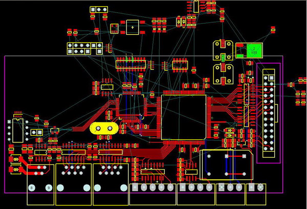

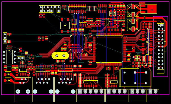

Post napisał: Piotrjub » 01 lut 2007, 10:22
Projekt płytki drukowanej powinien być gotowy w następnym tygodniu.
Teraz również trwają prace nad wizualizacją programu na PC do konfiguracji draiwera.
