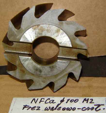

Montuje się na nim frezy nasadzane walcowo czołowe oraz wszystko to co da się zamontować np. frezy piłkowe, ale musisz dać więcej pierścieni dystansowych, które można sobie samemu dorobić.Obrazek
