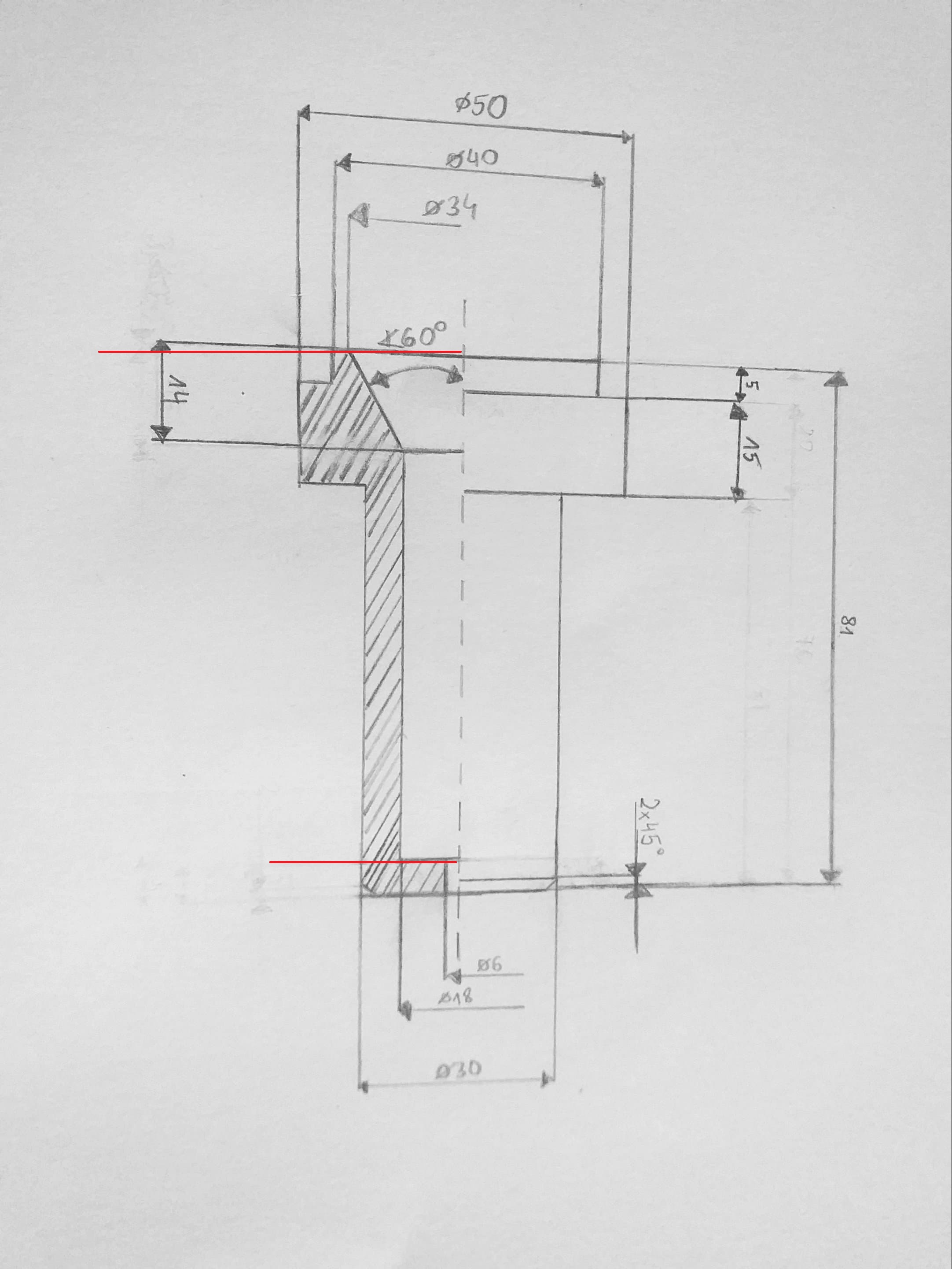

Re: Wymiarowanie
Przeto pisze: ↑
25 lis 2020, 14:26
Zapisz ten wymiar jako głębokość, tj od czoła detalu, pewnie o to chodzi prowadzącemu.
Mogę ten wymiar tak zaznaczyć, wtedy ten mały będzie łatwy do obliczenia? Obrazek
autor: Kuba1209
25 lis 2020, 14:17
Forum: Rysunek techniczny
Temat: Wymiarowanie
Odpowiedzi: 42
Odsłony: 5546
Re: Wymiarowanie
rc666 pisze: ↑
25 lis 2020, 13:55
Do jakiej szkoly uczęszczasz?
Ten wymiar da się zmierzyć i to bardzo łatwo
Politechnika Poznańska :D
Pierwszy semestr
autor: Kuba1209
25 lis 2020, 12:23
Temat: Wymiarowanie
Odpowiedzi: 42
Odsłony: 5546
Re: Wymiarowanie
Duszczyk_K pisze: ↑
25 lis 2020, 12:03
Jak nie wiesz czego brakuje to weź ten rysunek i na podstawie tych wymiarów narysuj na kartce drugi rysunek, tylko patrz na kartkę i wymiary, nie podpieraj się rysowaniem "z pamięci".
PS. Jaką grubość ma "denko" to w którym jest otwór fi 6?
Gdy dodałem ten wymiar dostałem uwagę : ''nie da się zmierzyć w rzeczywistości''. Obrazek
autor: Kuba1209
25 lis 2020, 11:38
Temat: Wymiarowanie
Odpowiedzi: 42
Odsłony: 5546
Re: Wymiarowanie
grzegorz_sg pisze: ↑
25 lis 2020, 09:39
Brakuje jeszcze na jaką głębokość jest ten stożek
Rozbiłem ten wymiar 20 na wymiary: 15 i 5. Natomiast cały czas brakuje mi jednego wymiaru w przekroju. Wie któs z Was o który dokładnie chodzi? Obrazek
autor: Kuba1209
24 lis 2020, 15:17
Temat: Wymiarowanie
Odpowiedzi: 42
Odsłony: 5546
Re: Wymiarowanie
Adi123 pisze: ↑
24 lis 2020, 06:27
Kuba1209 pisze: ↑
23 lis 2020, 17:39
To jest krawędź przy ścięciu.
Czy tutaj naprawdę jest potrzebny wymiar?
Jak widzę to tą fazkę masz zwymiarowaną na przekroju. To wystarczy.
Dostałem taką uwagę do rysunku,że mam usunąć wymiar 20 i jeden dodać.
Myślałem żeby ten rozmiar 20 rozbić na rozmiar 5 i 15.Czy o to chodziło? Obrazek
autor: Kuba1209
23 lis 2020, 17:39
Temat: Wymiarowanie
Odpowiedzi: 42
Odsłony: 5546
Re: Wymiarowanie
rc666 pisze: ↑
23 lis 2020, 17:37
Co kolwiek to jest nie widzę wymiarów
Dodane 2 minuty 46 sekundy:
Już wiem co to jest.
autor: Kuba1209
23 lis 2020, 17:29
Temat: Wymiarowanie
Odpowiedzi: 42
Odsłony: 5546
Re: Wymiarowanie
rc666 pisze: ↑
23 lis 2020, 17:25
Dla mnie wygląda poprawnie.
Nic nie widać na tym małym obrazku.
Może teraz lepiej będzie widać. Obrazek
autor: Kuba1209
23 lis 2020, 17:16
Temat: Wymiarowanie
Odpowiedzi: 42
Odsłony: 5546
Re: Wymiarowanie
rc666 pisze: ↑
23 lis 2020, 16:54
Zobacz wczzesniejszy post tam kolega wstawil obrazek.
Na tym obraku pokazane jest jak to zwymiarowac.
Pomyśl trochę.
Dodałem dwa wymiary, czy tak jest już lepiej? Obrazek
autor: Kuba1209
23 lis 2020, 16:52
Temat: Wymiarowanie
Odpowiedzi: 42
Odsłony: 5546
Re: Wymiarowanie
rc666 pisze: ↑
23 lis 2020, 16:40
Do tego kąta 60 ° brakuje ci jednego wymiaru jeszcze, żeby tą część można było wykonać.
Dziękuje za pomoc.
Czy chodzi o ten wymiar? Obrazek
autor: Kuba1209
23 lis 2020, 16:35
Temat: Wymiarowanie
Odpowiedzi: 42
Odsłony: 5546
Re: Wymiarowanie
rc666 pisze: ↑
23 lis 2020, 16:31
Długa droga przed tobą.
Wcześniej 3 x 60 wymiar do czego to było?
Co ten wymiar wymiarował.
Z kad bierzesz te wymiary?
Wymiar 60stopni to był wymiar kąta w półprzekroju , na początku zaznaczyłem go jako 2x60 lecz obie te wersje były błędne.
Wymiar 2x45 istnieje natomiast 2x60 i 3x60 nie istnieje , po prostu nie wiedziałem jak to zastąpić.
