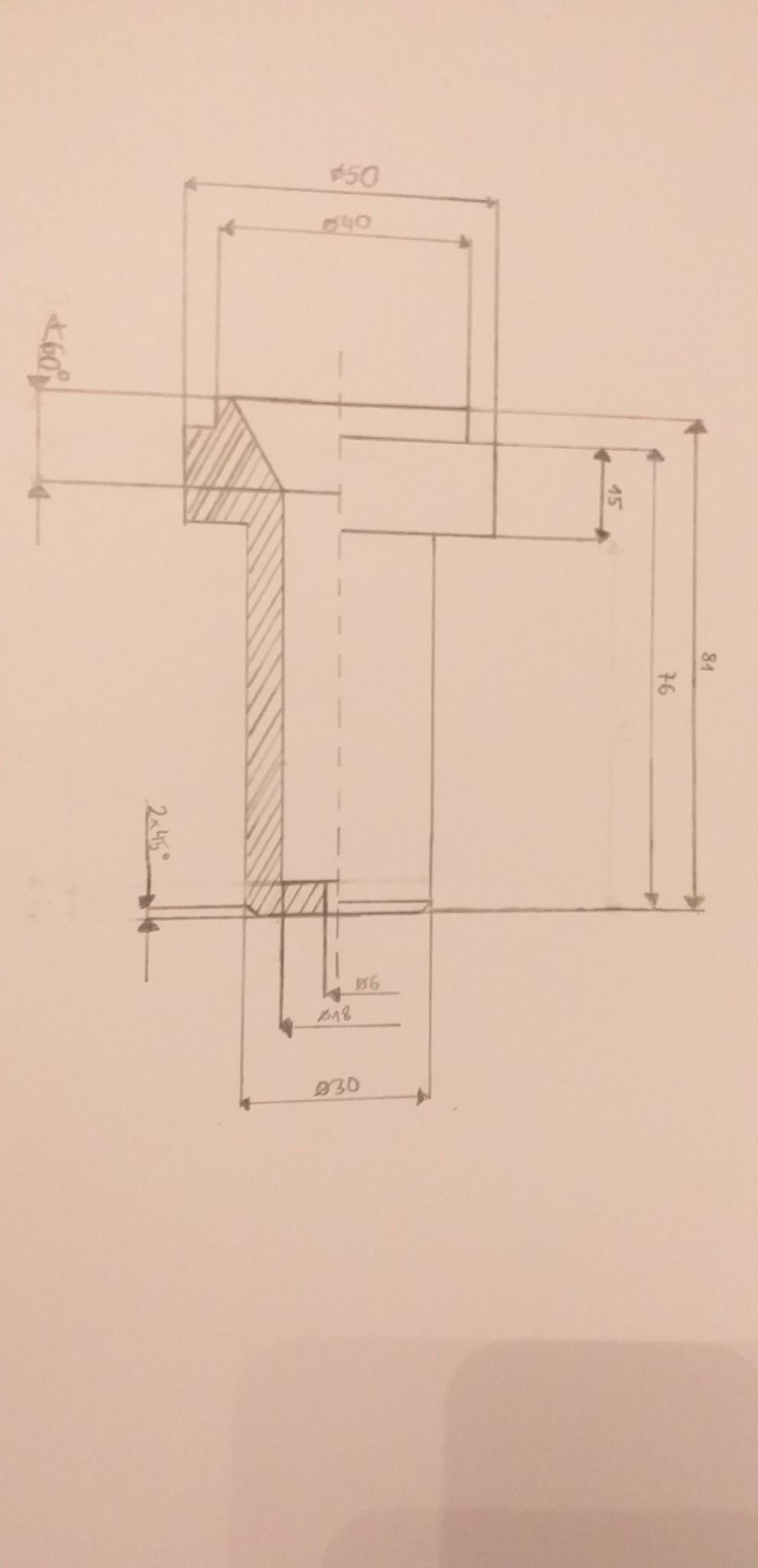

Witam wszystkich.
Dopiero zaczynam moją przygodę z rysunkiem technicznym od niedawna. Chciałbym Was prosić o pomoc.
Mianowicie miałem do narysowania półwidok-półprzekrój tuleji, narysowałem go w miarę poprawnie. Niestety mam problem z poprawnym zwymiarowaniem go. Czy mógłby ktoś powiedzieć jak go dobrze zwymiarować? Obrazek

Nikt ci go dobrze nie zwymiaruje, bo nikt na tym forum nie będzie odwalał roboty za lenia, któremu się nie chce zaglądać do książki Dobrzańskiego, w której jest to dokładnie opisane, jak to się robi. Epidemia, masz czas, możesz sam to zrobić i wstawić do poprawy, wtedy ci koledzy pomogą, a nie będą za ciebie najprostszych rzeczy robić.

Powiedzmy , że w miarę poprawnie.
Masz małą podpowiedź , popraw się i daj rysunek do sprawdzenia.

Dziękuje za pomoc. Jestem na takim etapie wymiarowanie, wiem że wymiar 3x60 nie istnieje, ale niestety nie wiem jak go zastąpić.

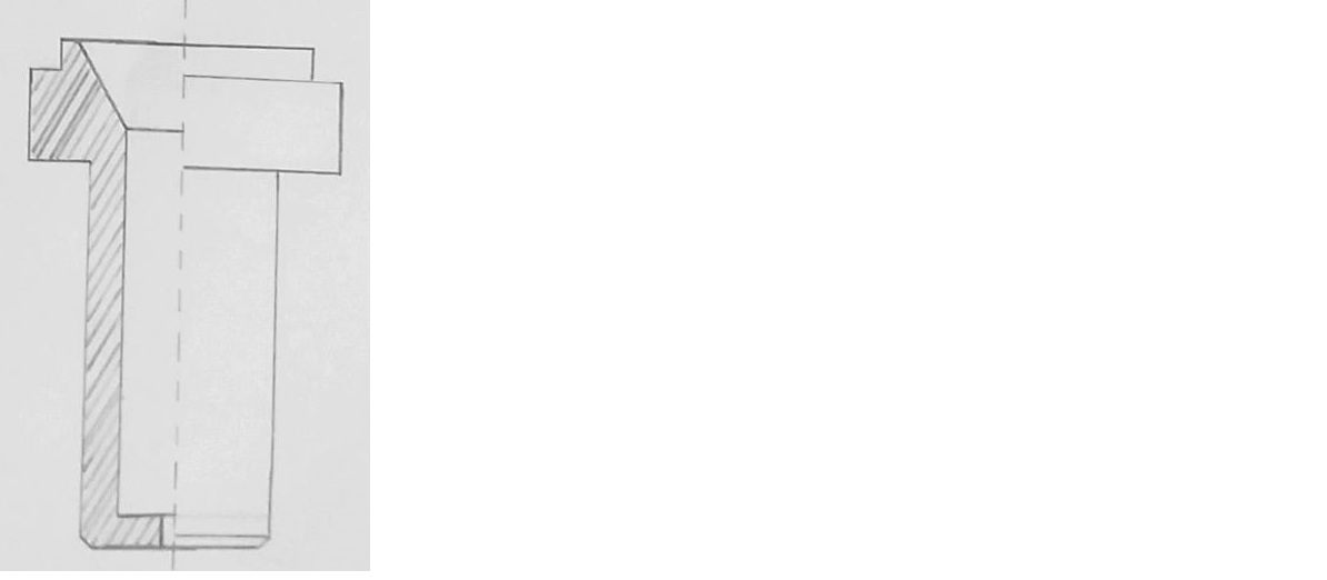

Szkoda zze taki maly ten rysunek.
Wstaw troche wiekszy.

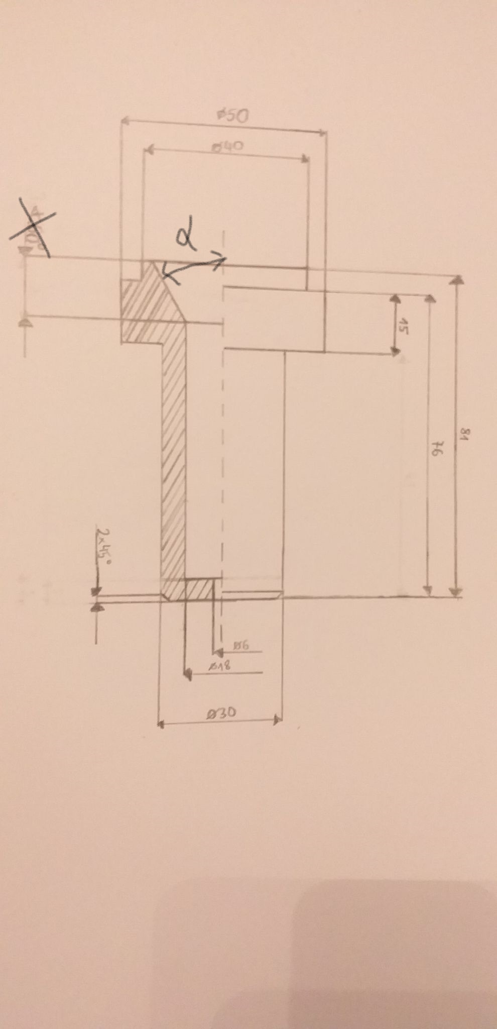

Poza tym daj kąt zamiast i zostaw 60

Czy tak jest ok z tym kątem 60?
Gdzie jeszcze brakuje wymiarów?

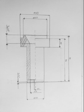

Czy tak jest poprawnie z tym kątem?
Czy brakują jeszcze jakieś wymiary? Obrazek

Długa droga przed tobą.
Wcześniej 3 x 60 wymiar do czego to było?
Co ten wymiar wymiarował.
Z kad bierzesz te wymiary?

Wymiar 60stopni to był wymiar kąta w półprzekroju , na początku zaznaczyłem go jako 2x60 lecz obie te wersje były błędne.
Wymiar 2x45 istnieje natomiast 2x60 i 3x60 nie istnieje , po prostu nie wiedziałem jak to zastąpić.
