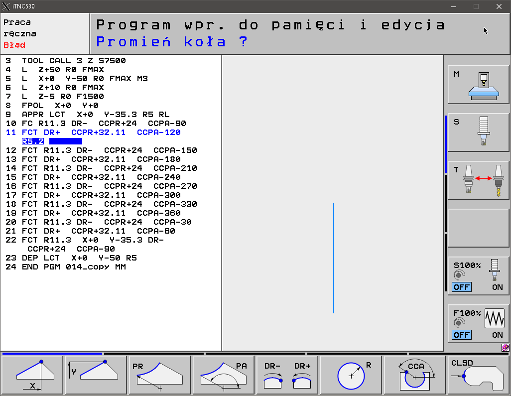

Re: Pomoc z programem
Zastanawia mnie dlaczego w linijce 11, po dodaniu R5.2 wywala błąd, bez tego jest ok.

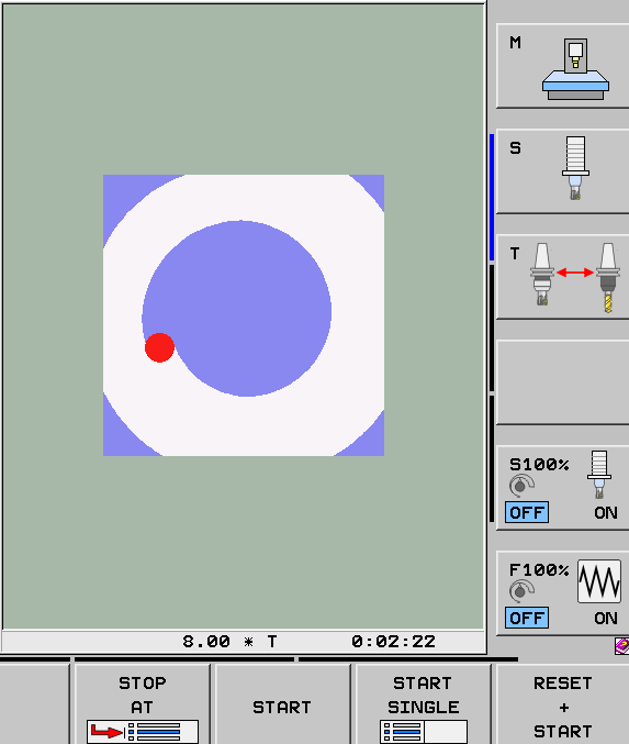

Re: Frezowanie koła od zewnątrz do środka tnc426
Masz tu tak na szybko zrobiony:
planowanie średnicy 600 mm, głowica 80 mm, przejścia co 60 mm
to jeszcze wymaga dopracowania, żeby było bardziej "uniwersalne"
