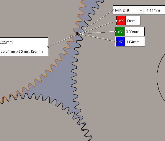

Odległość między kołami zębatymi
Projektuję prosty układ przeniesienia napędu, na kołach zębatych. Chciałbym zapytać się jaka jest bezpieczna odległość między zębami kół, które ze sobą nie współpracują? Czy 1 mm to wystarczający odstęp? Załączam zdjęcie do podglądu.
