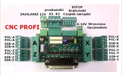

Hrumque tak po cichu liczyłem na Twoją pomoc :) ponieważ to za Twoją sugestią zakupiłem nowe sterowniki. Mam niezależne zasilanie 12V osobny zasilacz 1A trafo mostek i kondensator będzie tylko do zasilania silników. Natomiast Zasilacz 12V do zasilania wentyla na chłodzenie i lpt. Tak myślałem że nie...

Oto płytka

Jak widać szybko wróciłem, aż wstyd mi zapytać, zakupiłem sterowniki TB6600 płytę gówna LPT , trafo 200W mostki kondensatory itp składam nowe sterownie ale utknąłem na podłączeniu LPT i sterownika. Wiem że to zapewne banale ale ja już zgłupiałem czy potrzebuję do zasilania jeszcze 5V. Płyta LPT jest...
