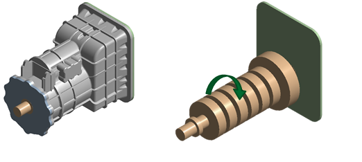

Prośba o pomoc w zidentyfikowaniu elementu
Cześć, czy ktoś mógłby pomóc w określeniu co to za część (nazwa + spełniana funkcja)?
Niestety nie mogę sobie wyobrazić do czego może to służyć. Z góry dziękuję za odpowiedzi.
