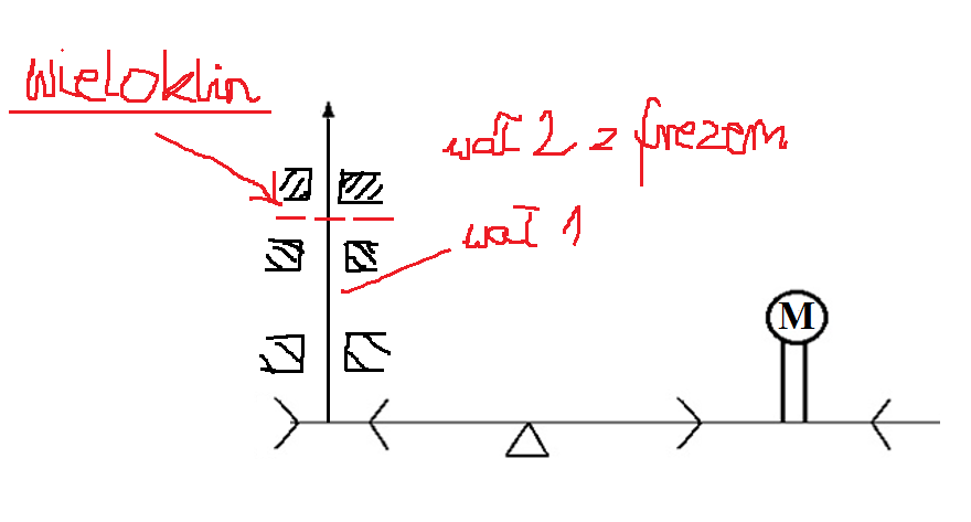

Witam Forumowicze,
potrzebuję pomocy w opracowaniu schematu kinematycznego zespołu dolnowrzecionowej frezarki do drewna, a właściwie pomocy w zapisie połączenia wieloklinowego. Jest to prosty układ - silnik napędza za pomocą wału czynnego i przekładni pasowej z pasem klinowym dwa ułożyskowane wały bierne (wał 1 oraz wał 2). Na końcu wału nr 2 znajduje się frez. Problemem jest miejsce wieloklinu. Wał 1 "wchodzi" w otwór wieloklinowy wału 2, który odbiera moc napędu. Dodatkowo wał 2 jest wałem który może się w pewnym zakresie przemieszczać pionowo.
Czy jest tu ktoś kto może pomóc poprawić poniższy schemat aby uwzględnić wieloklin oraz ograniczony ruch w pionie wału nr 2 ?
Pomoc w sporządzeniu poprawnego schematu kinematycznego
połączenie wieloklinowe wałów dla zespołu dolnowrzecionowej frezarki do drewna
