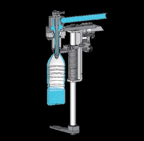

autor: frontside
16 gru 2014, 20:45
Forum: Na luzie
Temat: Dozownik do ciasta
Odpowiedzi: 48
Odsłony: 7618
W nalewaczkach klasyczne rozwiązanie wygląda jak na załączonym zdjęciu. Poziom regulujesz czasem, albo podłączasz przepływomierz. Stałość przepływu zapewnia nadciśnienie w zbiorniku.
