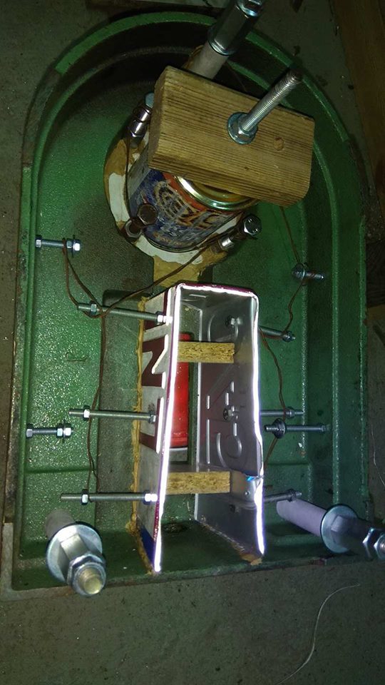

Fotki z zalewania podstawy

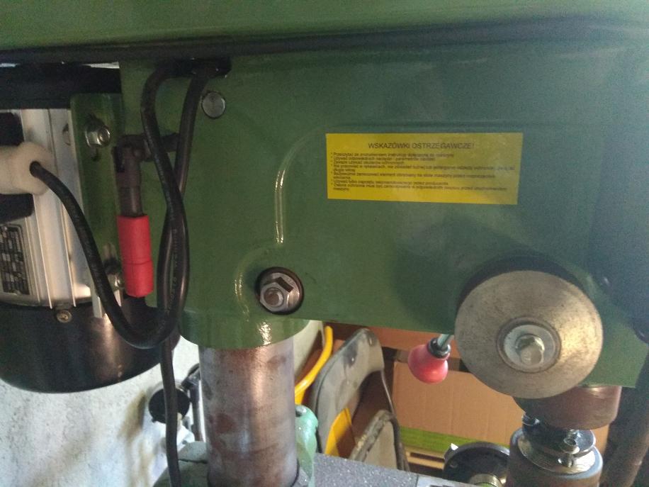

A teraz proszę o pomoc.
Etap betonowania Zosi a raczej Zochy( +18kg) się zakończył.
Dzisiaj postanowiłem poskładać wszystko do kupy i jest problem.
Pojawiają się efekty świetlne i wysadza korki podczas próby włączenia.
Coś źle podłączyłem po tym jak usunąłem kable od żarówki i obydwu zabezpieczeń (-osłona przeszkadzała podczas frezowania a zabezpieczenie od pokrywy i tak nie działało -pasy klinowe i tak zmieniam po wcześniejszym wyłączeniu kabla z gniazdka)
Czerwony niebieski i zielono żółty(uziemienie) - kable lecące od silnika
niebieski brązowy i zielono żółty(uziemienie)- kable od wtyczki
Tu zdjęcie podłączenie samego silnika.
Wychodzą z niego 2 czarne kable. Czy ma znaczenie który z tych czarnych będzie podłączony z czerwonym/niebieskim?

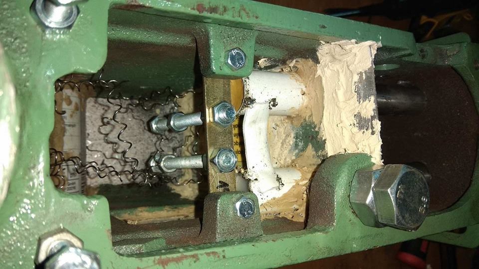

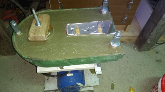

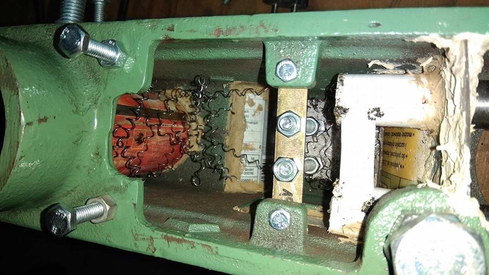

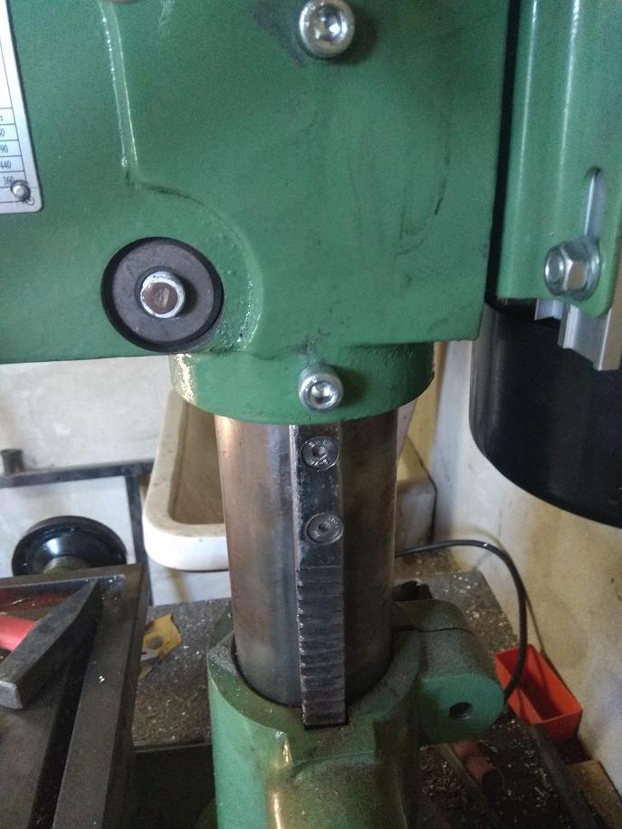

strikexp pisze:A co to za beton? Bo chyba nie zwykły.
Cement klasy 42,5
piasek kwarcowy 0,1-0,3mm
piasek kwarcowy 0,8-1mm
plastyfikator
włókna do zbrojenia
Zalane i odwibrowane.
Kolumnę zalałem w podobny sposób i jestem zadowolony z efektu.
Przed zalaniem powinno się zamontować sztywniej listwę zębatą- moją trzymają 4 śruby na które wewnątrz kolumny nakręcone są dodatkowo przedłużane nakrętki.
Pamiętaj że po zalaniu ciężko będzie ją zacisnąć tą wajchą więc wypadałoby też umieścić w kolumnie jeszcze jedną(albo dwie) większą(m8-m10) nakrętkę przedłużana, tak by później po nawierceniu korpusu móc to ze sobą sztywno skręcić.

Zalej betonem ^^ :P
ObrazekObrazekObrazek
Pod koniec tygodnia zobaczymy co z tego wyjdzie.

Denerwowało mnie ze ten cały element z wałkiem zębatym chodził do przodu i do tyłu o jakiś 1mm alb wiecej więc postanowiłem to poprawić. Korbkę podnoszenia kolumny tez przerobiłem żeby miała mniejsze luzy. No ale to było bardziej moje widzimisię niż konieczność;p

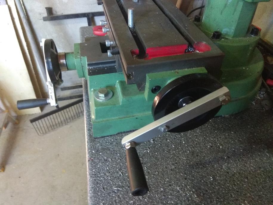

Zdjęcia będą wieczorem.
Co do wyników to na pewno zalanie kolumny zdało egzamin. Punktem odniesienia była jakość powierzchni po frezowaniu która uległa znacznej poprawie.
Aa na cnc tego nie przerobie bo lubię kręcić korbkami:P Jedynie sposób opuszczania pinoli jest denerwujący... muszę tam jakaś przekładnie ślimakową dołożyć...

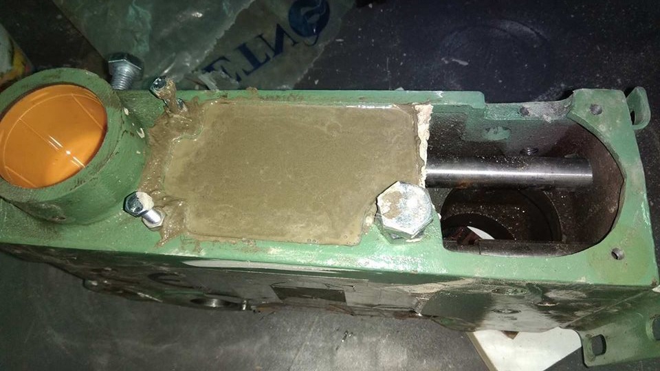

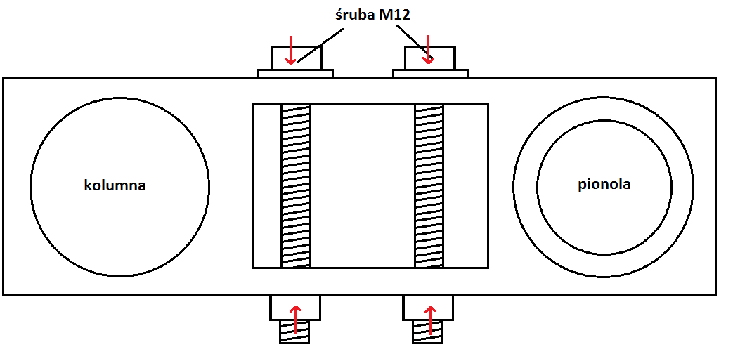

RomanJ4 pisze:Oczywiście zrobisz jak będziesz uważał, to już lepiej chyba zalać to miejsce "betonem" niż naprężać śrubami, a dodatkowo większa masa zmniejsza drgania. Żeliwo z racji ziarnistej struktury jest stosunkowo sztywne, ale i kruche, słabo tolerujące ugięcia, za to dobrze tłumiące drgania, dlatego odlewa się z niego masywne korpusy...
W sumie racja. Zaleje to jakimś epoksydem tylko nie wiem czy wyciągać mocowanie żarówki czy spokojnie mogę to zalać?
[ Dodano: 2017-07-25, 10:06 ]
Zdjęcia "udoskonaleń"
2 śruby M8 do mocujące korpus do kolumny (śruby wkręcane w przedłużane
nakrętki M8 zalane betonem) Listwa zębata zamocowana w taki sam sposób.
Powiększone korbki- kręci się o wiele wiele lepiej.
Wajcha od blokady korpusu zamieniona na śrubę i zakręcona na maxa.
Wałek zębaty nagwintowany na końcu i skręcony do nowej pokrywy sprężyny.
Dzięki temu dźwignia posuwu ma mniejsze luzy.

RomanJ4 pisze:I moim zdaniem zrobisz w ten sposób na środku przewężenie które może jeszcze pogorszyć sprawę (i wprowadzić nowe naprężenia).
Wg mnie takie przewężenie (powstałe w wyniku skręcenia śrub) wystąpiłoby gdybym nie zastosował tych 2 nakrętek które blokują ściany korpusu w odpowiedniej pozycji.
Spawanie odpada bo nie mam ani odpowiedniego sprzętu ani doświadczenia w tym kierunku .
Zastanawiam się jeszcze nad tym czy nie można by tego zalać jakims epoxygranitem (oczywiście tak żeby nie zalać walka zębatego, pinoli itd)
