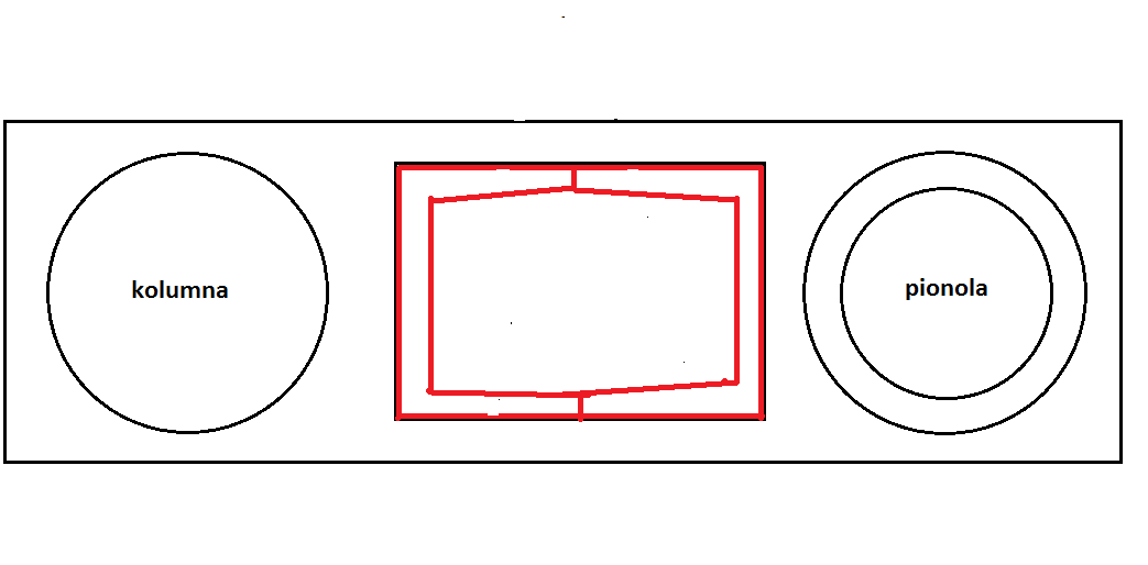

Pomierzyłem czujnikiem i okazało się luz w pinoli nie jest aż tak duży i nie będę usuwał go za pomocą rozcięcia korpusu
(boję się że w skutek drgań, naprężeń itd może coś pęknąć- kruche żeliwo)
Muszę za to jakoś usztywnić całą konstrukcję.
Kolumna została już zalana betonem, listwa zębata została przymocowana na 4 śruby,
korpus został przykręcony 2 śrubami do kolumny żeby nie obróciło a ta wajcha która ją zaciskała została zmieniona na śrubę i skręcona na chama.
Teraz się zastanawiam jak wzmocnić korpus.

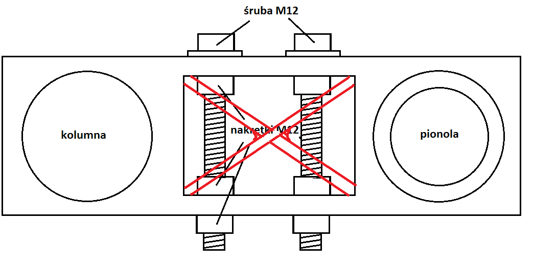

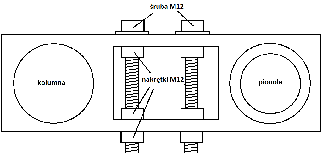

Chciałem wywiercić 4 otwory i wsadzić tam śruby M12 oczywiście po uprzednim wyjęciu żarówki.
W środku korpusu śruby byłyby zablokowane przez nakrętki.
Czy takie coś ma racje bytu?

I moim zdaniem zrobisz w ten sposób na środku przewężenie które może jeszcze pogorszyć sprawę (i wprowadzić nowe naprężenia).
Gdybym ja to miał usztywniać, to
- albo wspawałbym(wystarczy posczepiać) w środkowej klatce korpusu stalowe krzyżowe żebra, likwidując oświetlenie (bez problemu spawać na zimno żeliwo ze stalą można elektrodami z dużą zawartością niklu - wypraktykowane..),
- albo (zachowując oświetlenie) wstawił i wspawał w środek "klatkę" z dwóch zespawanych ceowników(o ile pasują) lub grubych blach..

Wg mnie takie przewężenie (powstałe w wyniku skręcenia śrub) wystąpiłoby gdybym nie zastosował tych 2 nakrętek które blokują ściany korpusu w odpowiedniej pozycji.RomanJ4 pisze:I moim zdaniem zrobisz w ten sposób na środku przewężenie które może jeszcze pogorszyć sprawę (i wprowadzić nowe naprężenia).
Spawanie odpada bo nie mam ani odpowiedniego sprzętu ani doświadczenia w tym kierunku .
Zastanawiam się jeszcze nad tym czy nie można by tego zalać jakims epoxygranitem (oczywiście tak żeby nie zalać walka zębatego, pinoli itd)

To już lepiej chyba wsadzić tuleję i przez nią skręcić śrubę. Ale to tylko moje amatorskie myślenie.

Oczywiście zrobisz jak będziesz uważał, to już lepiej chyba zalać to miejsce "betonem" niż naprężać śrubami, a dodatkowo większa masa zmniejsza drgania. Żeliwo z racji ziarnistej struktury jest stosunkowo sztywne, ale i kruche, słabo tolerujące ugięcia, za to dobrze tłumiące drgania, dlatego odlewa się z niego masywne korpusy...
