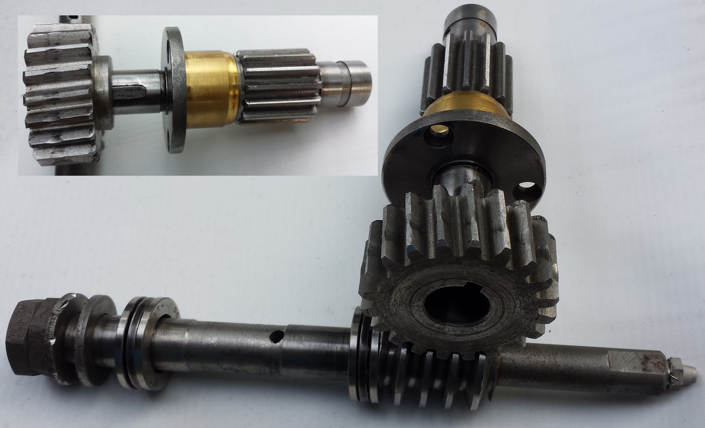

autor: rdarek
28 mar 2020, 23:19
Forum: WARSZTAT
Temat: Wiertarka stołowa WSD 16, potrzebuję DTR
Odpowiedzi: 126
Odsłony: 72034
Re: Wiertarka stołowa WSD 16, potrzebuję DTR
bear pisze: ↑
28 mar 2020, 22:16
Mechanizm masz trochę inny niż autor ale z kalamitką się zgadza.
rozbierając moją zauważyłem, że prawdopodobnie były z korba po prawej lub lewej. I wtedy były nieco inne wałki bo zębatka na wale jest po tej samej stronie w obu przypdkach.
autor: rdarek

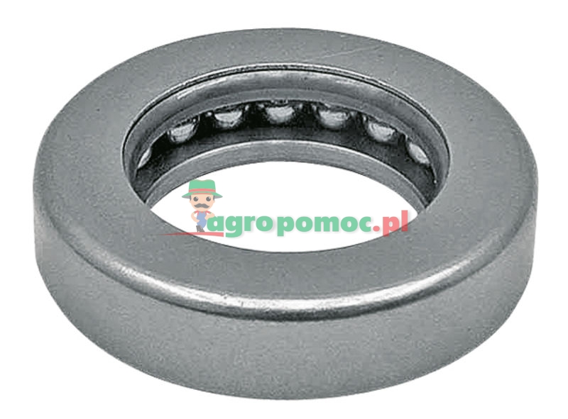

28 mar 2020, 22:07
Forum: WARSZTAT
Odpowiedzi: 126
Odsłony: 72034
bear pisze: ↑
28 mar 2020, 21:41
...... łożysko oporowe na żółto. Swoją drogą jak teraz patrzę to to łożysko masz prawdopodobnie uszkodzone bo nie widać pomiędzy dwoma bieżniami kulek :roll:
Nie koniecznie u mnie ten zestaw wygląda tak i również nie widać kulek:
I przy okazji fotka tego mechanizmu wybebeszonego poza maszynę, na końcu wałka widać kalamitkę o którą chodziło we wcześniejszych wpisach.
A są i takie łożyska oporowe :
