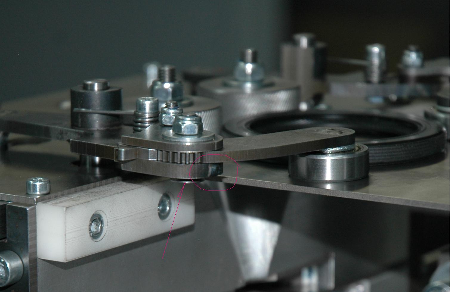

Na poprzedniej stronie jest jakiś wałek wpuszczany kawałeczek w płytę...
Tak to grzybki w lesie rosna
O to chodzi?
Ja pisałem o przelotowym otworze wierconym w pakiecie blach wspólnie dla wszystkich i po włożeniu wałków wtedy zaciskamy.
Ale na poprzedniej stronie jest też zdjęcie ruchomej bramy która wyglada jak wiejska baba z podkasaną kiecką w sytuacji - za potrzebą- .
Nie można było dać szerokich podpór pod prowadnicę tak aby pionowa ścianka miała na czym stać?
[ Dodano: 2012-04-07, 20:18 ]
Zaciskanie kolumn w przyrządach nie wyjdzie z zupełnie innych powodów niż ten "że tego się tak nie robi"
