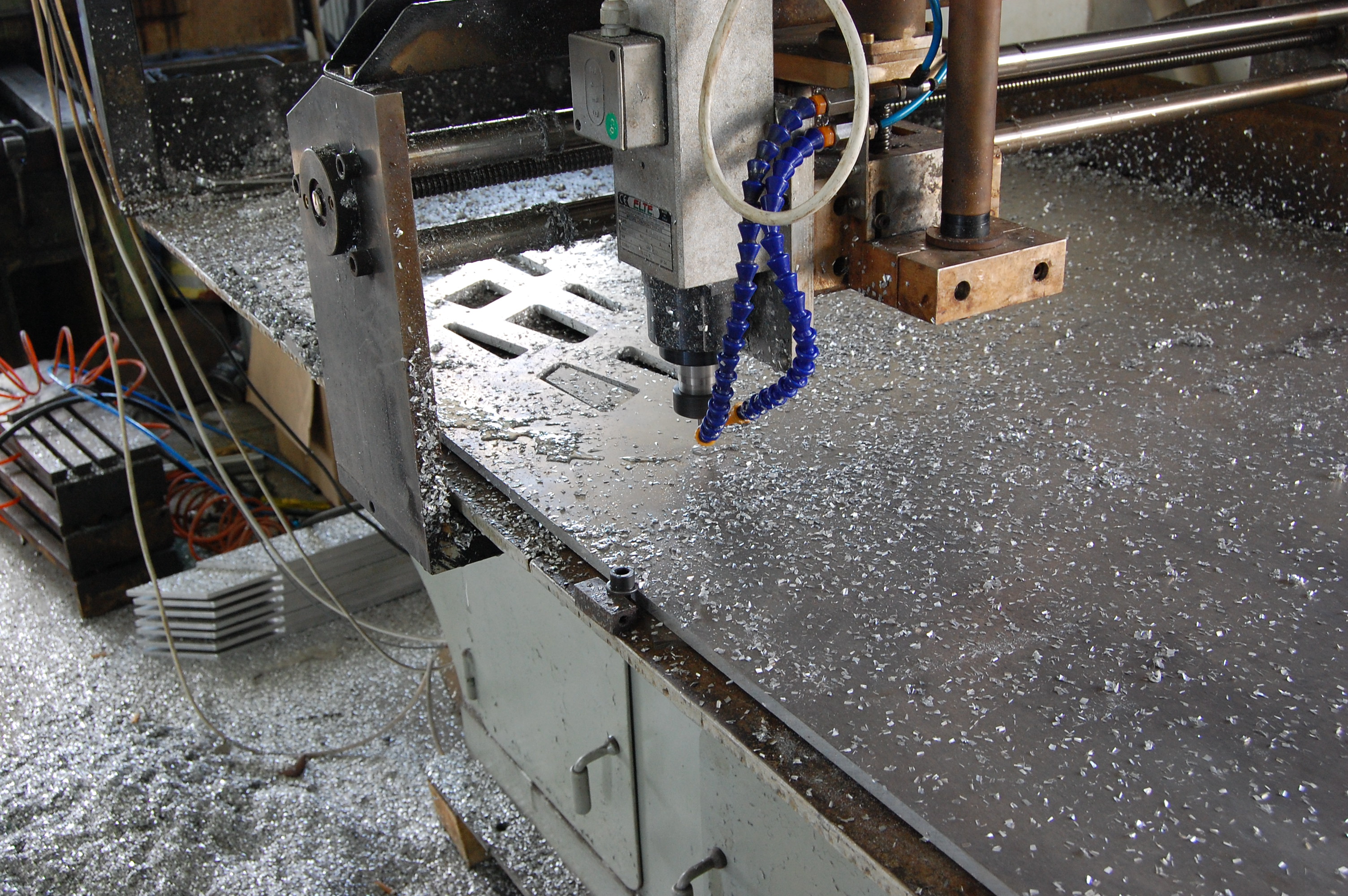

Jakiś czas temu popełniłem ploter plazmowy
https://www.cnc.info.pl/topics57/co-sad ... 575,50.htm
Okazuje się ,że palenie trafia się raz na czas a frezuje na okrągło. A tu zetka malutka (50mm) i zakresu w "y" też by się przydało pare centymetrów więcej. Ponieważ w najbliższych miesiącach maszyny odstawić się nie da, muszę zrobić nową bramę. Na dziś wygląda tak:
Umyśliłem zbudować też samonośne ale na czterech wałkach (może ø 40) i zetkę z Eltem wsawić w środek. Sama zetka na czterech wózkach 20 z elektrowrzecionem między nimi.

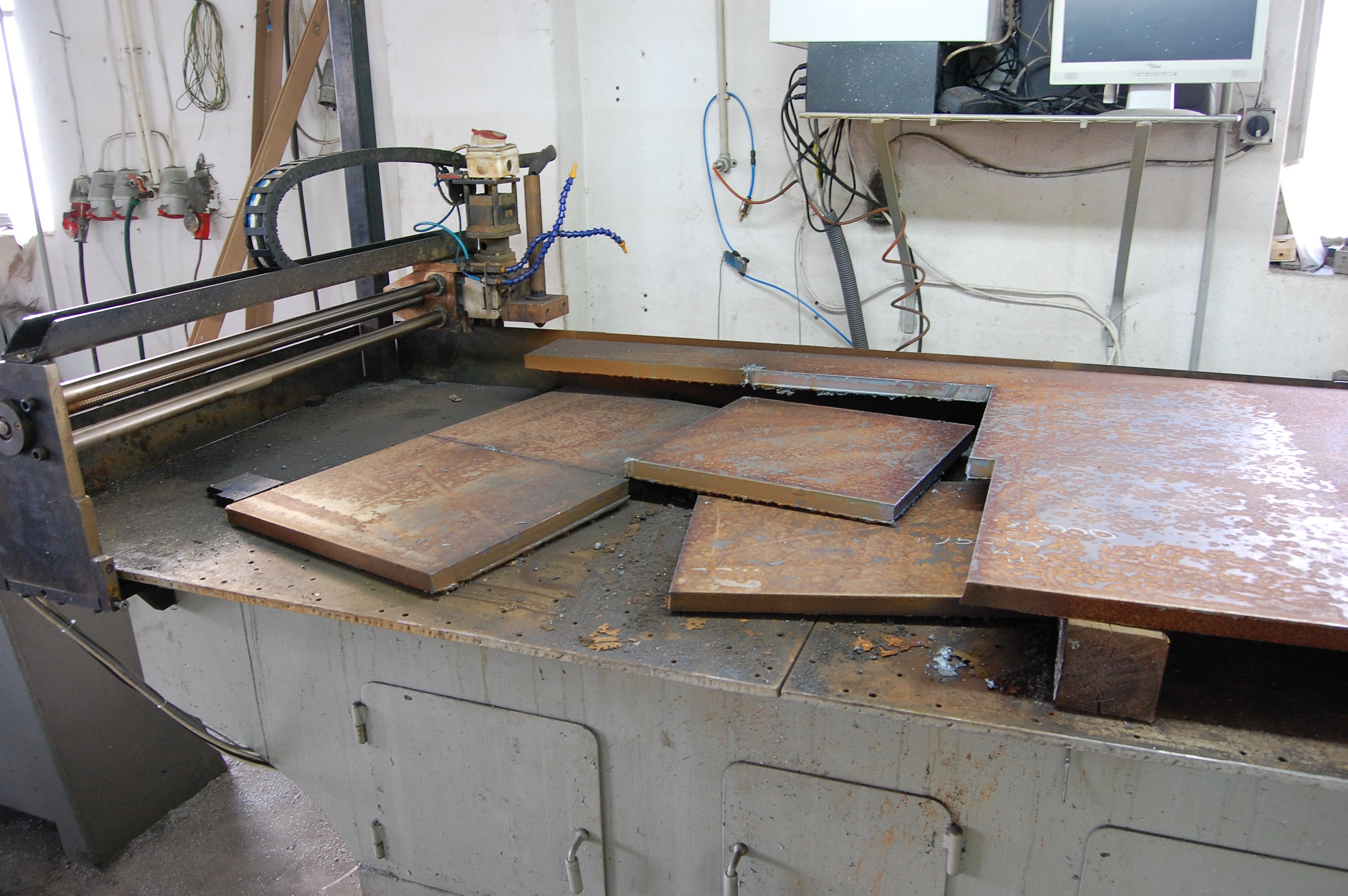

Post napisał: kamar » 29 mar 2012, 17:19
Pocięte blaszki na nową bramę.
A tu blaszki na zetkę.
