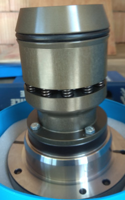

Co to takiego? Wygląda na jakiś przyrząd.
Wie ktoś co to?
Wie ktoś co to?

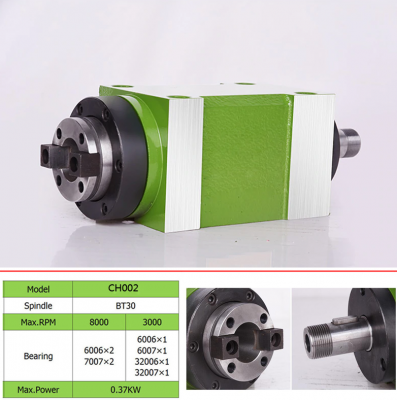

Czy miał ktoś styczność z tym "produktem"?
Potrzebuję łożyskowania "bezluzowego" do niskich obrotów (0-1500 obr/min) przy siłach promieniowych i osiowych i jestem ciekaw czego się po tym spodziewać.
Myślę tutaj o wersji z łożyskami stożkowymi.
Link
Zdjęcie dla potomności o co kaman
Link
