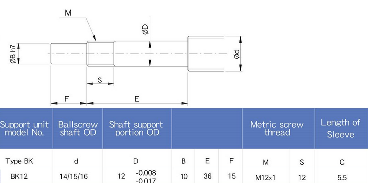

Spotkałem się z sytuacją że gwint po toczeniu miał większą średnicę niż stolerowany czop pod łożysko przy takiej samej średnicy nominalnej. Niby nic wielkiego ale zdarzyło się - łożysko nie weszło. Jak oznaczyć ten gwint na rysunku aby na przyszłość uniknąć takiej sytuacji?
Pamiętam jeszcze z czasów studiów że w książce Kurmaza coś takiego zobaczyłem i mi utkwiło w pamięci że jest na to jakieś oznaczenie.
Na załączonym rysunku przykład o co mi chodzi na jakimś przykładzie z neta - średnica pod łożysko będzie się zawierać w minusie od 8 do 17 mikronów a średnica gwintu M12x1 może być przecież większa. Jeśli tak się stanie operator niekoniecznie powinien się wykazywać inwencją i wykonywać dodatkową operację która by zagwarantowała że łożysko przejdzie przez gwint.

zawsze można dać tolerancję gwintu 6g, czy 7g, żeby na pewno nie weszła w okolice 0,

Jakby trzymać się norm to średnica gwint powinna być w tym przypadku mniejsza niż idealne fi12. Jeżeli się nie mylę Norma DIN mówi właśnie o wspomnianym g6. Pozostaje jeszcze kwestia pasowania łożyska - wałek jest stały czy ruchomy ?
Ps. Przyznam, że najczęściej projektując takie rzeczy staram się robić aby te wcześniejsze były mniejsze - czyli stosowałbym gwint M10.

g6 to wałek, a gwint to 6g.
Takie połączenia się stosuje nie od dziś i przy prawidłowo dobranyzh i wykonanych tolerancjach problem nie wystąpi.

Pasowanie łożyska z założenia trzeba dopasować do warunków (obciążenia, prędkość, co jest stałe - wałek czy oprawa, innych czynników) więc dla mnie nie koniecznie wałek miałby mieć g6 ale mógłby mieć też h8. Zresztą i tak nie lubię takich detali ponieważ zawsze jest szansa, że przy montażu ktoś może po prostu łożysko zniszczyć, niby wchodzi luźno ale wszystko czasami jest możliwe.

Ejże, może warto tabelkę powiesić? Jest ich sporo, tu mają fajną: https://dromet.pl/dzial-techniczny/tole ... -zwyklych/
Dla gwintu M12 maksymalna średnica zewnętrzna to 11,966 a minimalna 11,701 i tego się trzymajmy, a łożysko na pewno wejdzie bez problemów.
