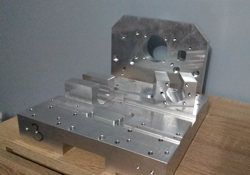

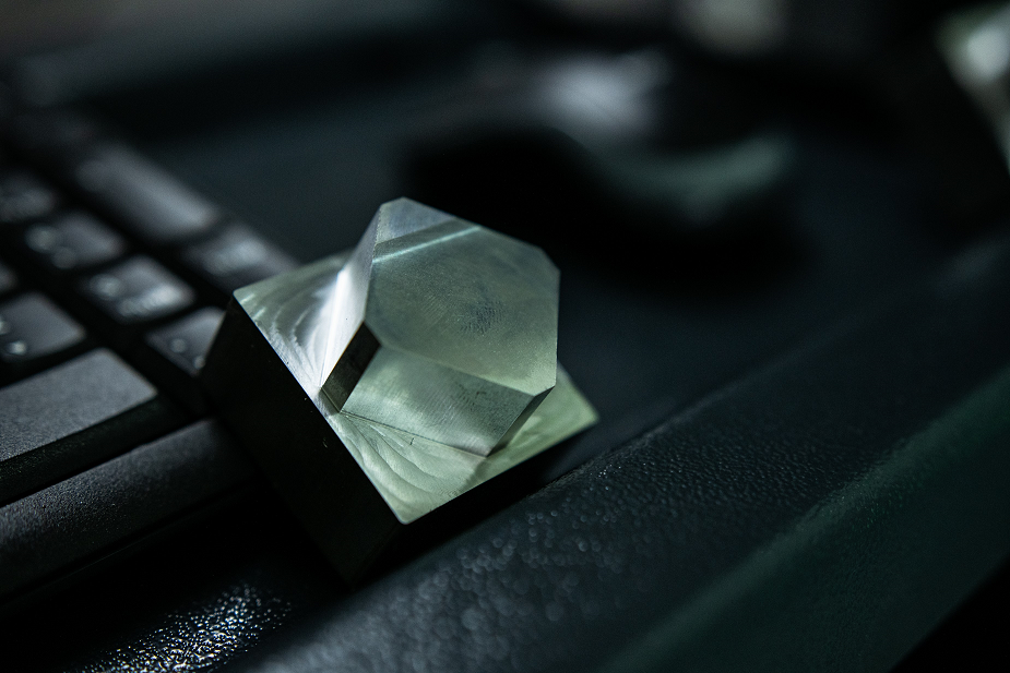

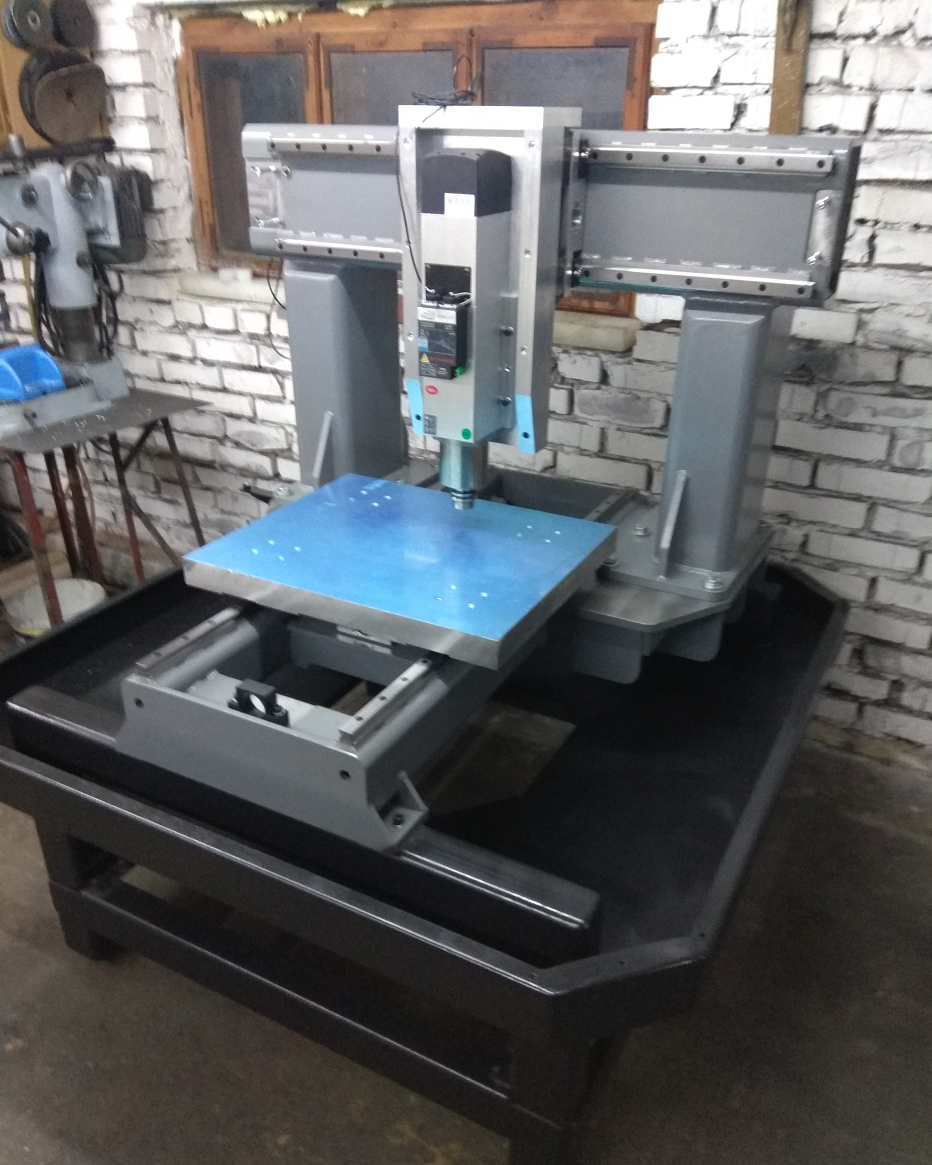

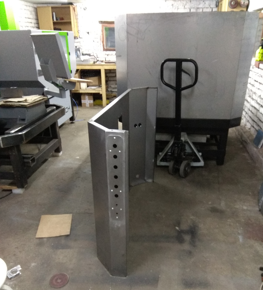

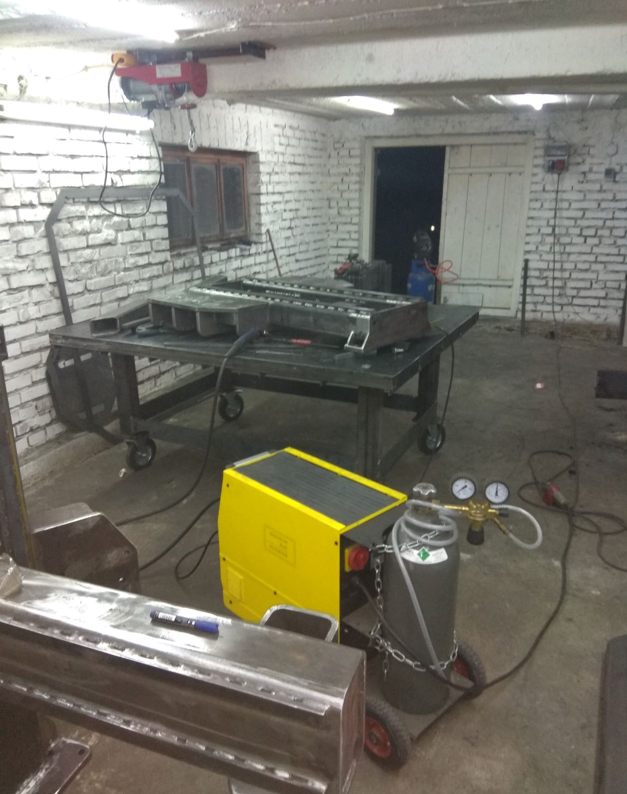

Witam forumowiczów.
Chciałbym się podzielić doświadczeniami z budowy frezarek opisanych poniżej. Oraz wysłuchać rad jakie pomogłyby mi w przyszłości jeszcze bardziej udoskonalić moje zabawki

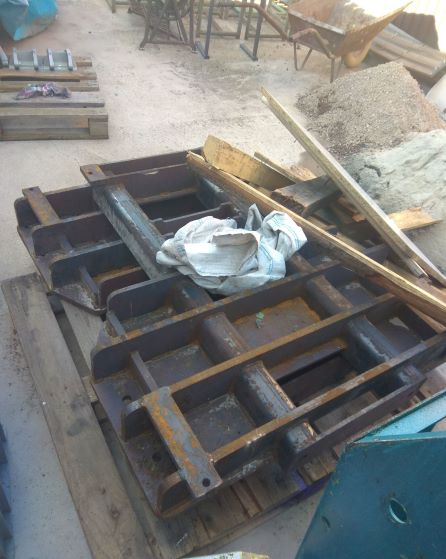

Maszyny były budowane etapami tj.

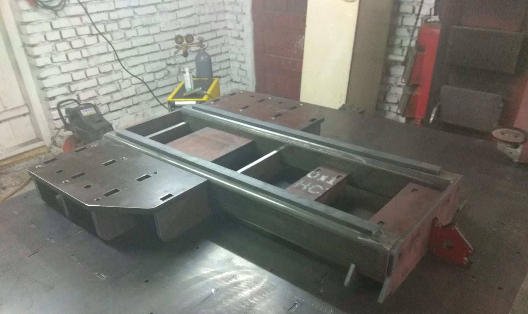

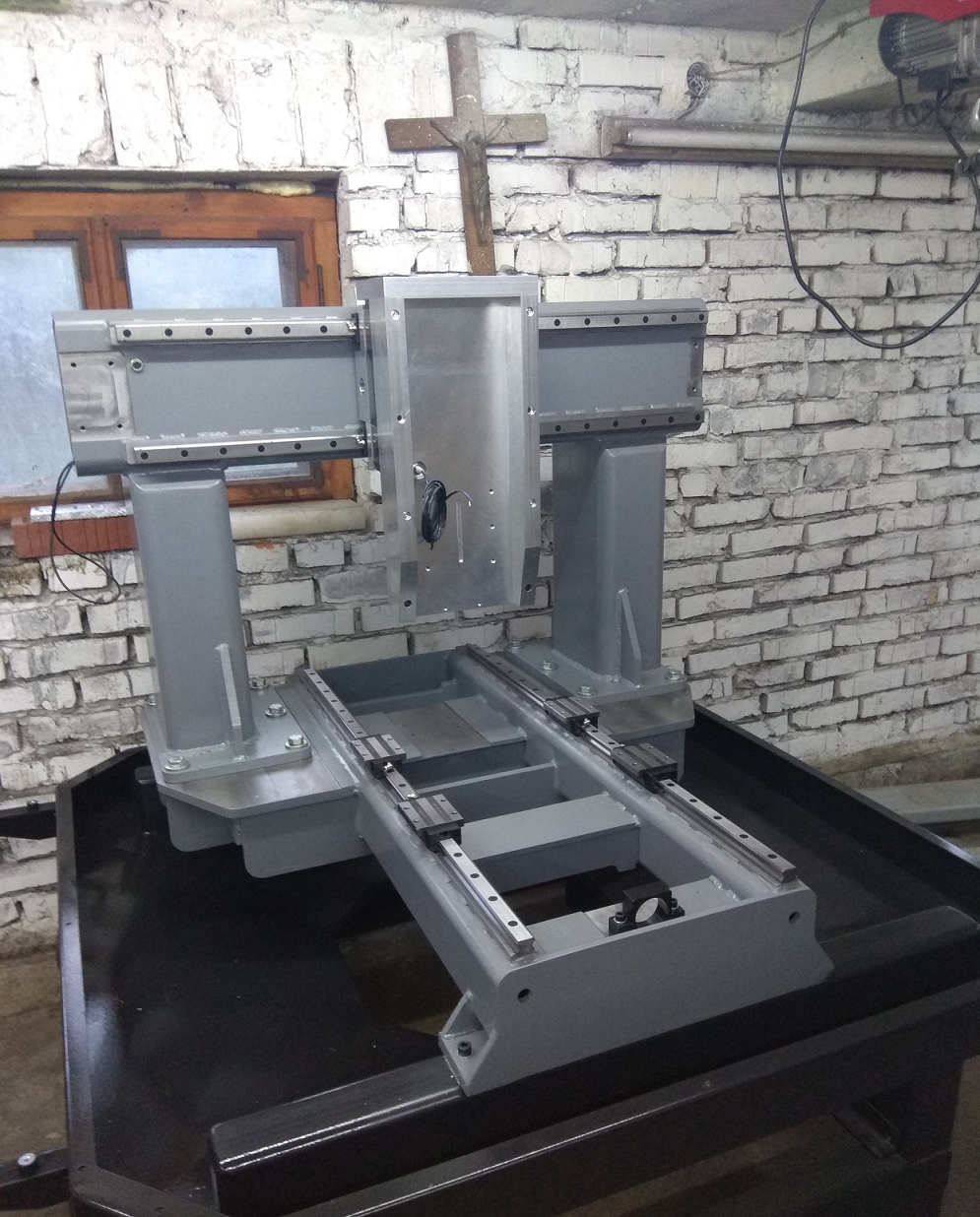

Pierwszy etap obejmował cięcie spawanie wyżarzanie i obróbkę obydwu frezarek. Później jedna została dokończona a druga czekała na swą kolej przez to różnią się miedzy innymi magazynkiem narzędzi, wrzecionami, krzyżak większa śruba w osi Z , stalowy stół zamiast aluminiowego.
Ogólne założenia konstrukcje spawane z profili wyżarzane w piecach.
Po wyrażeniu.
Obudowy.
Składanie klocków.

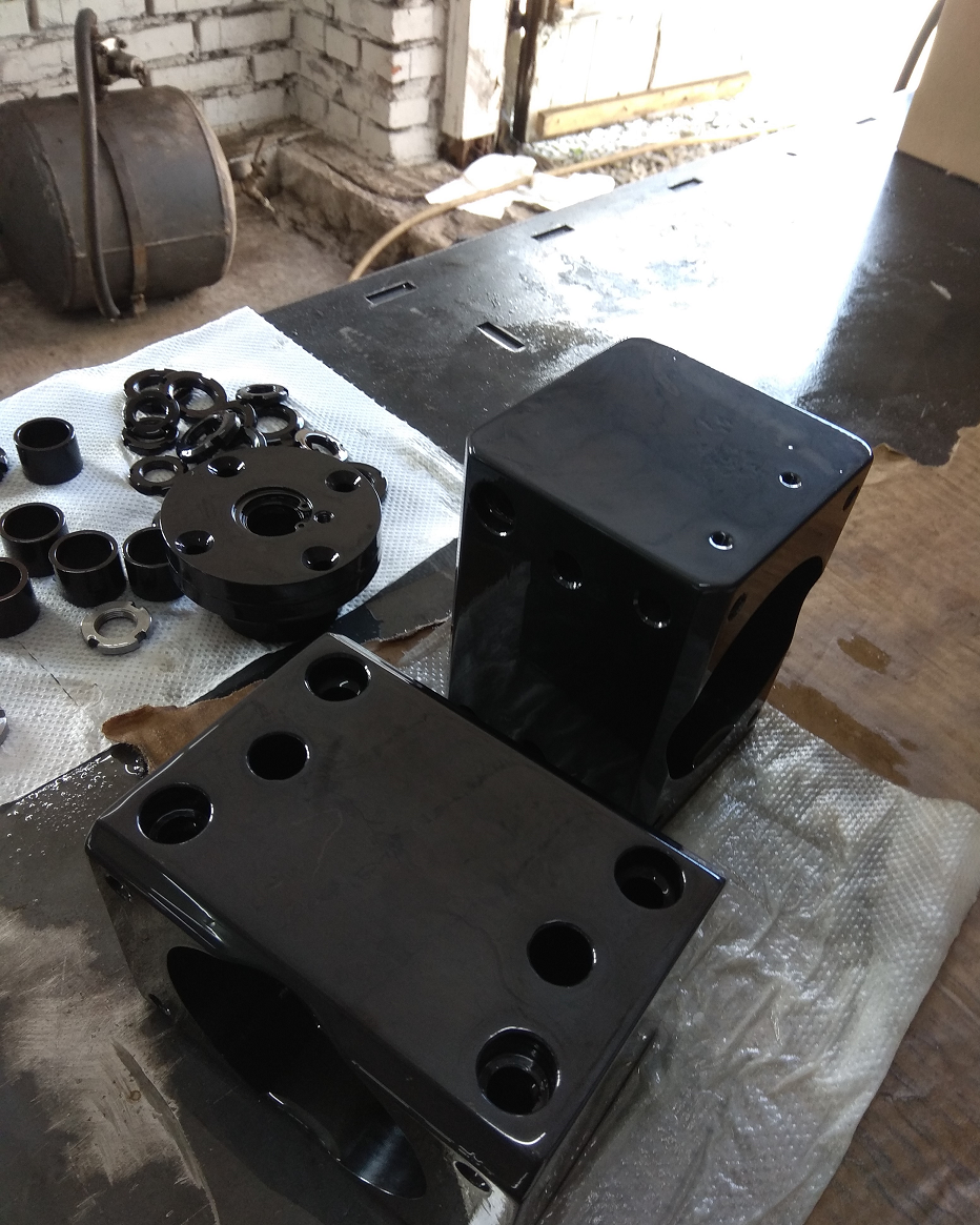

Czernienie bloków łożyskujących według przepisu Piotjub.

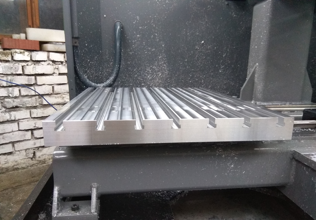

Stół frezowany już na frezarce.
Z osłonami jeszcze bez wieszaków na narzędzia.

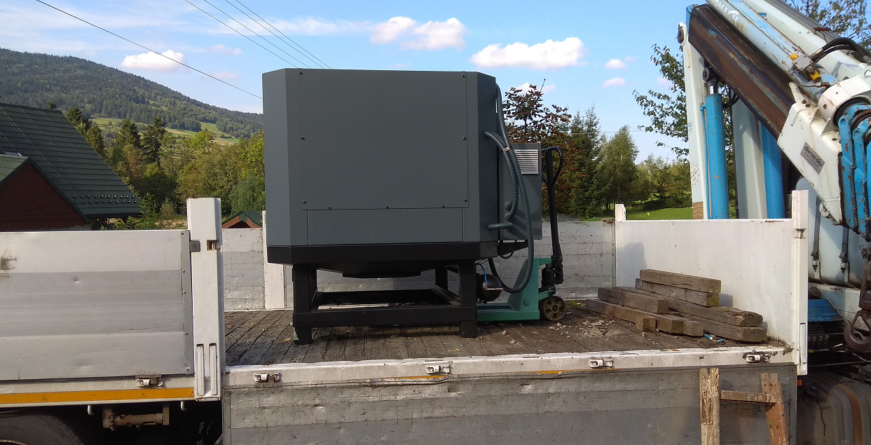

Załadunek i transport.
Cz 2 następna maszyna zaczynamy od początku.
Detale za których obróbkę odpowiedzialny jest Dudi.

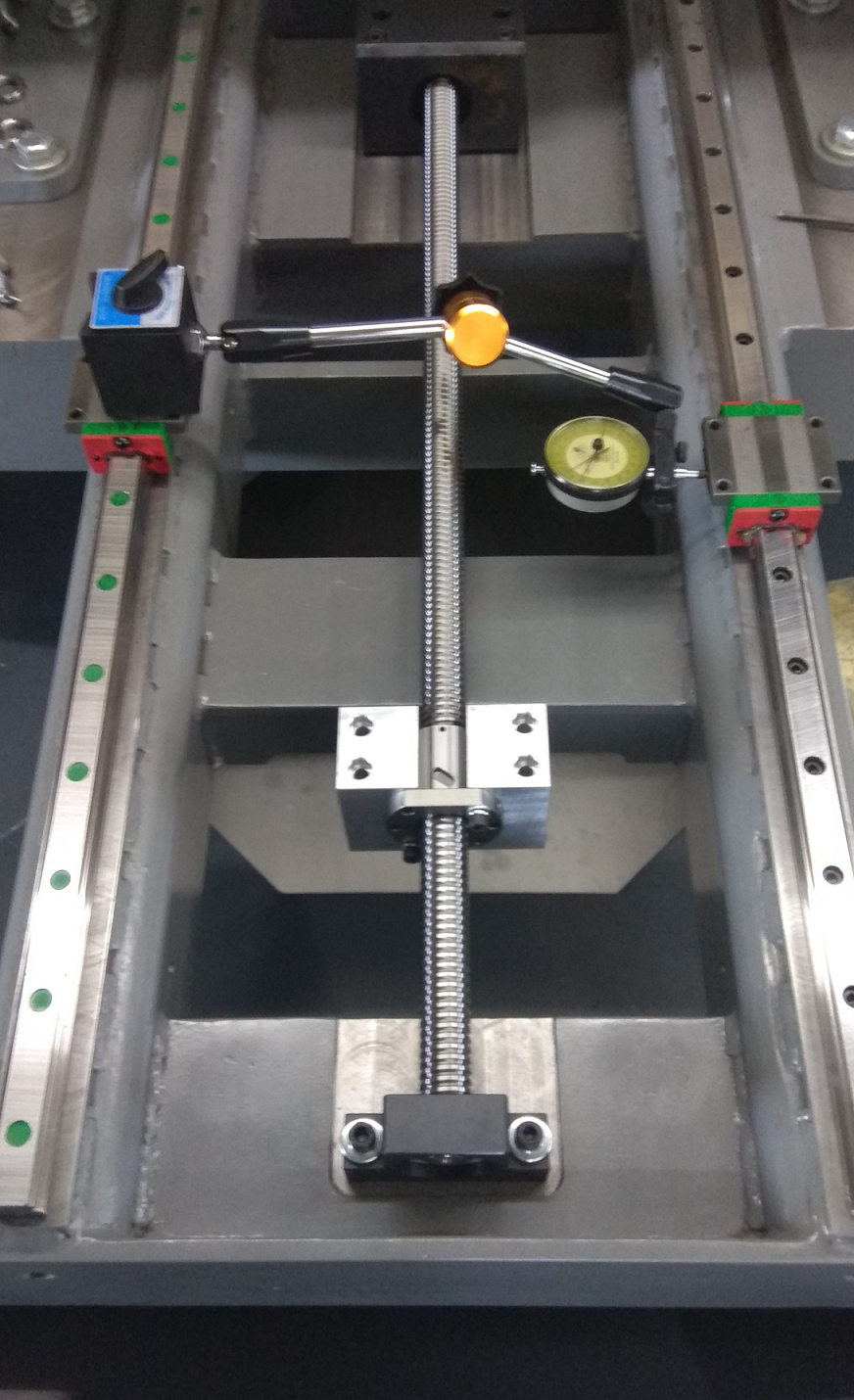

Składanie i ustawianie geometrii.

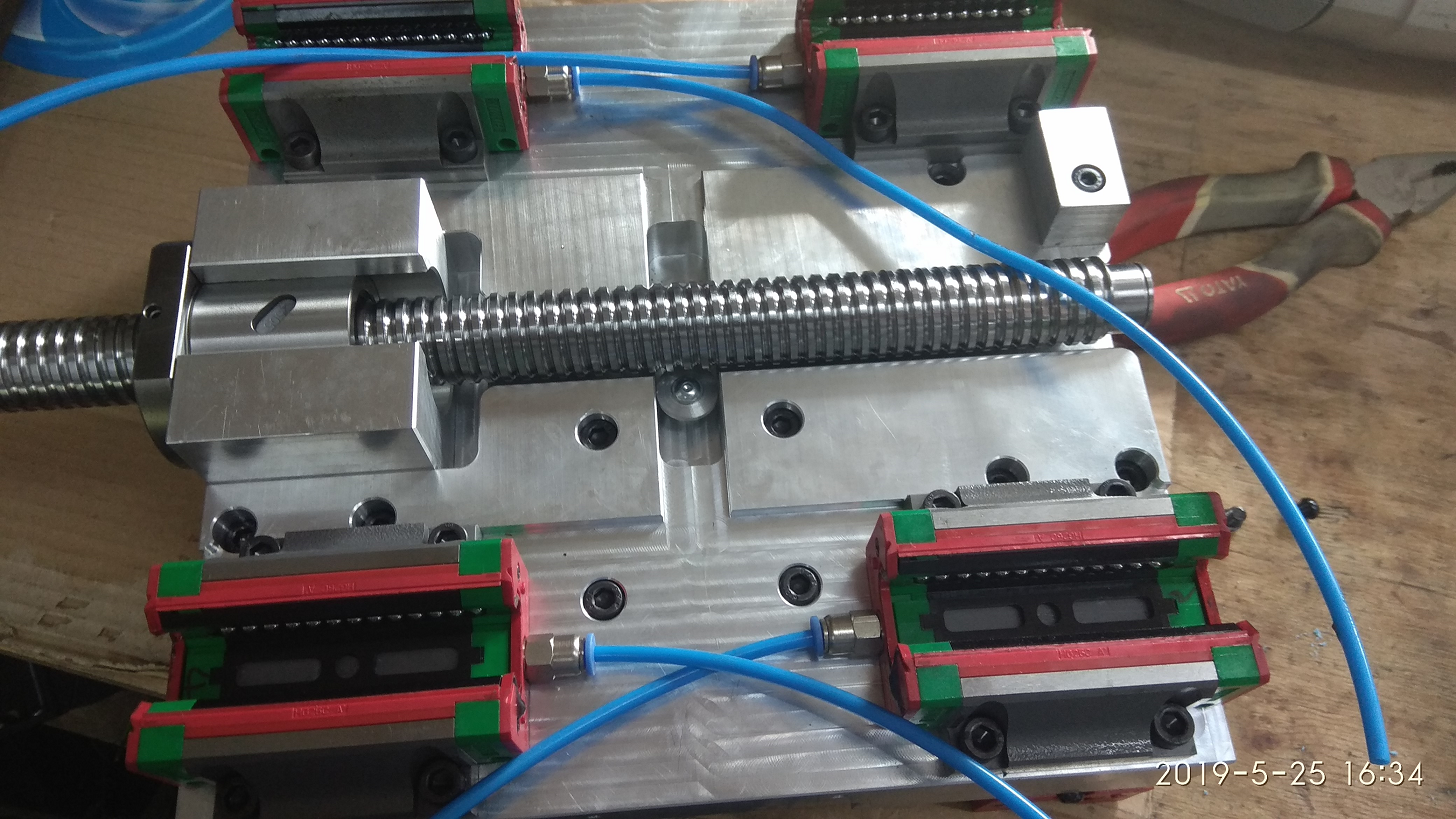

Rozprowadzanie centralnego smarowania.

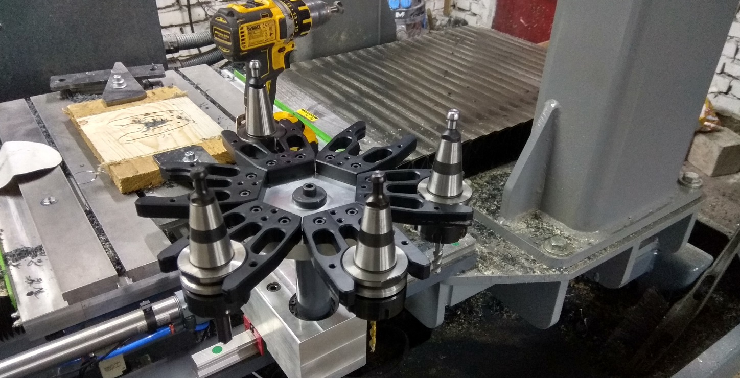

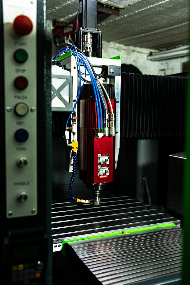

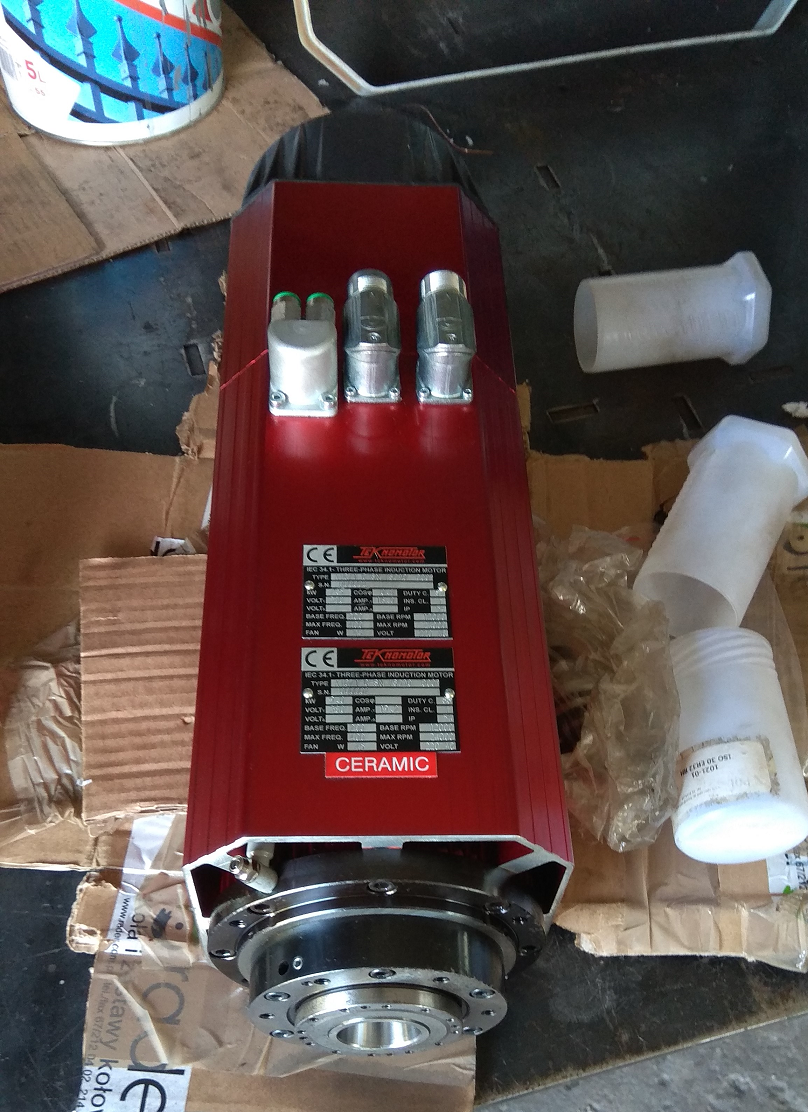

A tu wrzeciono.
Nowy magazynek.

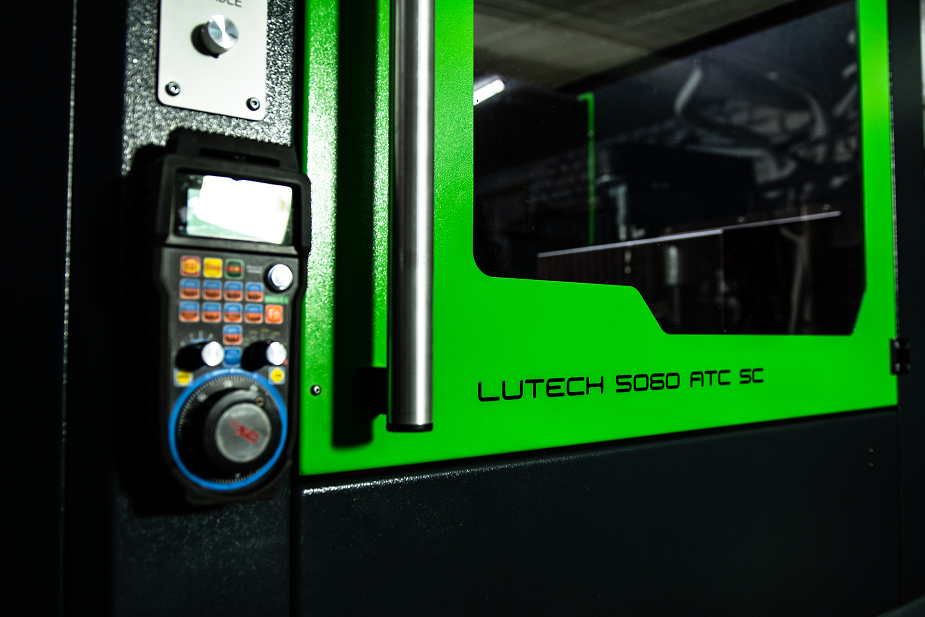

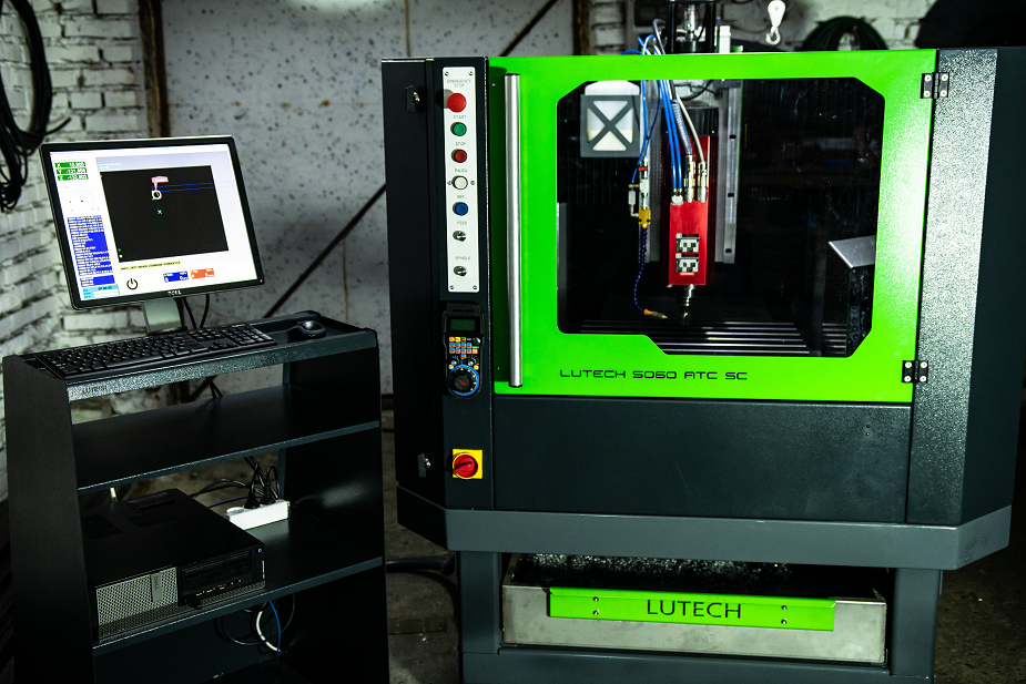

Sterowanie.
Frezarka.
No na koniec zapraszam do komentowania jak znajdę chwilę to wrzucę trochę filmików na mój kanał to będzie można obejrzeć maszynki w akcji.

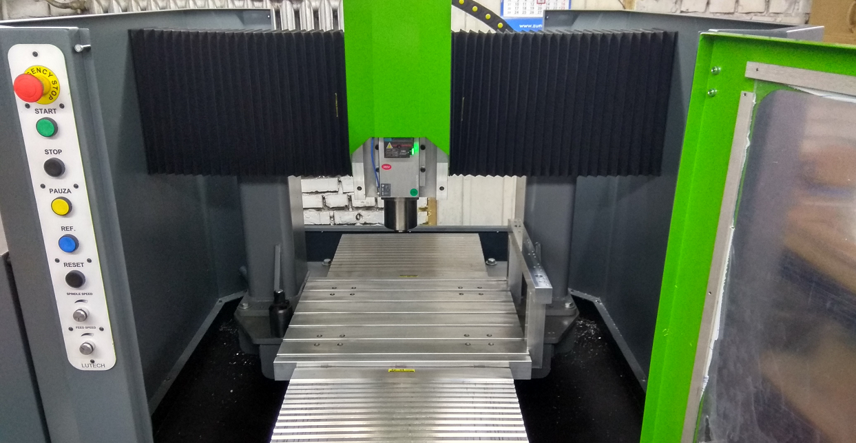

Przygotowanie wygląda, jak maszyna na zamówienie, a nie robionej dla siebie. Możesz to skomentować?
Osłona osi Y to metalowy akordeon?

Do produkcji seryjnej tak jak to z Onredami było dużo brakuje i wątpię że kiedykolwiek tak będzie. Z racji tego że nie mam zespołu ludzi który mógłby podzielić się zadaniami, wszystko robię sam w dodatku po godzinach normalnej etatowej pracy.
Maszyny jak to kolega zauważył są robione pod zamówienie i w trakcie budowy są finansowane przez inwestorów. Nie mniej jednak w przypadku tych 2 konkretnych jedną miałem zostawić dla siebie. Lecz osoba która zamówiła pierwszą, zaczęła na niej pracę, testy zaklepała drugi korpus i trzeba było go dla niej skończyć.
Co do osłony to osłona harmonijkowe z rybią łuska przynajmniej tak to nazywa fumet gdzie została kupiona.

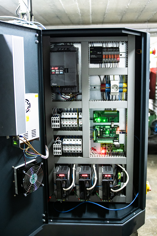

To trzecie to rezystor hamujący do wrzeciona . Dzięki niemu wrzeciono można zhamować z 24 tysięcy do zera w około 3 sekundy. Znacznie to przyspiesza wymianę narzędzia bo nie trzeba czekać aż wrzeciono się zatrzyma.

Waga na gotowo 1100 kg z groszami. Są przewidziane otwory do zalania epoxy wtedy doszło by kolejne 200.
G0 to 24 m/min ze względu na częstotliwość taktowania piko.
Do stali nie jest zaprojektowana ale głowicą 40 mm 4 płytkową przy zagłębieniu 0.4mm dawała radę w stali C45.
Do aluminium jest ok czasami sam się bałem przy niej stać

Do stali jest zdecydowanie za lekka i ma za wysokie obroty. Frezami palcowymi do fi10 jeszcze jako tako bedzie skrobac ale np. rowki teowe w stali to juz na niej za bogato Wiem co mowie - robilem na Onredzie Nierdzewki lub gatunkowej czarnej nawet nie wkladaj bo szkoda czasu i nerwow Zrobic zrobi ale trwa to wieki i jest maksymalnie nieefektywne plus niszczy szybko narzedzia... A wiorki ciensze od wlosa sa jak mini igielki - mega nieprzyjemne...
Ale za to w aluminium to jest poezja smaku i aromatu Jak napiszesz dobry program to wiorki leca jak zapalki Glowicami tez daje rade... Dobry frez palcowy 3p, szybki trochoid i zaczyna sie strach stac w poblizu bo wrzeciono lata jak sciekle
Jedna mala rada ode mnie - dobre zrodlo sprezonego powietrza i zrobic wydmuch urobku spod narzedzia na sucho. Przy naprawde duzych predkosciach potrafi drugi raz zmielic wior w ciasnych rowkach... Chlodzenie zalewowe zbedne, wystarcza mgla olejowa jesli potrzeba...
