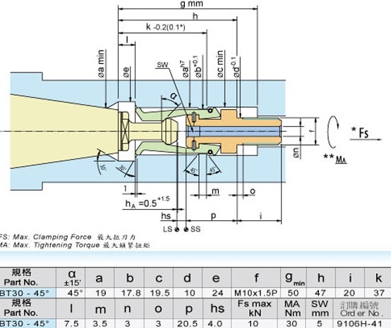

W zasadzie jak otwór będzie odpowiedni to wtedy chwytak już może być dopracowany we własnym zakresie. Kupny i tak będzie pasować. Oczywiście o ile zachowa się wszystkie wymiary jakie są na tym rysunku. Nie widzę, by brakowało tam czegoś konkretnego z punktu widzenia możliwości niedopasowania później zamiennika.

Fakt, jeżeli chwytak i otwór pod niego będzie zrobiony wg normy - to mi już wsio ryba. Wtedy każdy będzie mógł zrobić wg własnego sumienia i portfela co tam woli i będzie ok. I to proponuję zrobić - unormować w tej chwili ten chwytak i otwór pod niego tak by można było założyć chwytak kupny. Nie będzie trzeba więcej nad tym dumać i będzie ok.
Wystarczająco wymiarów by zrobić odp. otwór:
