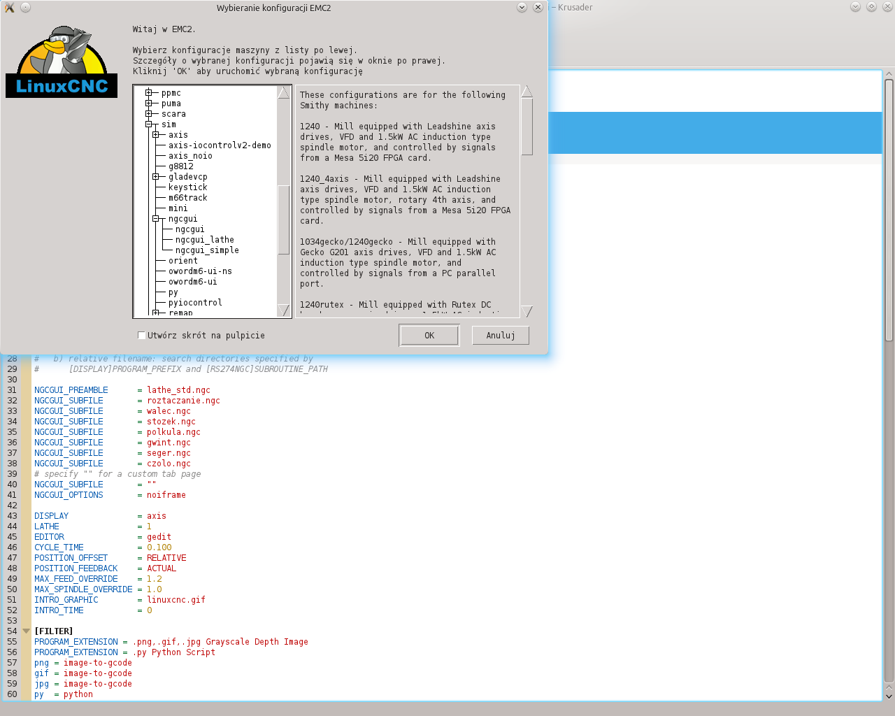

Bo to nie są pliki wykonywalne, ino konfiguracyjne. Plik wykonywalny ci odpala - wyświetla wybór konfiguracji. I wywala się, jak mu zapodajesz konkretną konfigurację.
Dlatego pierwsze pytanie, to czy wybierasz konfigurację z zakładki "sim". Tylko w tej zakładce są konfiguracje odwołujące się do symulowanego hala i symulowanych portów drukarkowych.
Konfiguracje z innych zakładek są pod realną maszynę i ci nie ruszą, jak nie masz jądra RT i podpiętej maszyny.
sim/axis/axis.ini - frezarka bez ngcgui
sim/axis/lathe.ini - tokarka bez ngcgui
sim/ngcgui/ngcgui.ini - frezarka z ngcgui
sim/ngcgui/ngcgui_lathe.ini - tokarka z ngcgui
Tylko te cztery na początek cię interesują.
W każdym razie - LinuxCNC masz zainstalowany poprawnie. Ja też na tym etapie doznałem zwątpienia, i dopiero jak kamar rozpętał akcję z ngcgui, zmobilizowałem się do poszukania przyczyn niepowodzenia.

To jest ten plik, który wybierasz z listy - siedzi w katalogu configs w katalogu programu
u mnie to plik /home/miki/emc2-dev/configs/sim/ngcgui/ngcgui_lathe.ini
Ustaw to na sztywno, zamiast względnych ścieżek, możesz również na sztywno wpisać ścieżki do plików sekcji hal - u mnie to pomogło przy pierwszych próbach, niekoniecznie musi pomóc u ciebie... Cholernie trudno odgadnąć, co jest nie tak, nie mając dostępu do kompa, który odmawia współpracy.
Oczywiście zakładam, że wybierasz konfiguracje z podkatalogu sim - inne ci nie odpalą.
