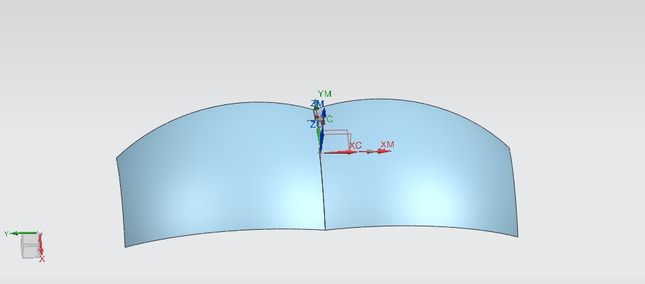

autor: MetalSky
04 mar 2014, 07:08
Forum: NX CAM/Unigraphics
Temat: NX8.5
Odpowiedzi: 1
Odsłony: 894
NX8.5
Witam, jak zmienić układ widoku (absolutnyego) aby był taki jak np. układ MCSObrazek
