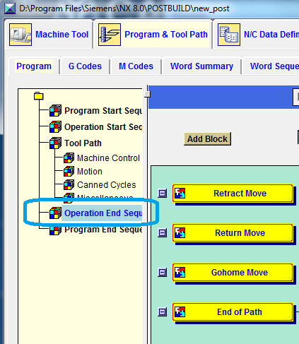

Na forum znalazłem postprocesor do Haas, testuje go na modelu VF4 ale generuje mi troche głupot a mianowicie:
N30 G53 G00 Z100.
N35 G53 G00 X-1600. Y0.0
Jak sie tego pozbyc?

Faktycznie plik uszkodzony ale ściągnąłem post'a ze strony GTAC (VF3) i tu znów problem są dwie wersje z in i bez in, wiec traktuje bez in jako metric ale generuje kod w calach:
G17G40G49G64G80G98
T10M6
S12000M3
G54G0G90X-.2755Y1.2079
G43H0Z.1772M8
Z0.
G1Z-.1772F21.7
X-.2756Y1.0378
X-.2662Y.9664
X-.2386Y.9
X-.1949Y.8429
X-.1378Y.7991
X-.0713Y.7715
X0.Y.7621
X.1104Y.7686F43.3
I tu pytanie, czy jest możliwość edycjj tego postprocesora na metric? Dodam że otwierajac ten postprocesor w programie post builder nie moge zmienic w polu Post output unit na metric..

Post napisał: radeko » 23 paź 2013, 21:44
Przy wyborze postprocesora w NX masz zakładkę SETTINGS a potem UNITS i tam działa zmiana z Post Defined na Metric - sprawdziłem na Twoim przykładzie .... Nawet ten plik prt. z paczki, pomimo że jest w calach - generuje w MM.
Możesz jeszcze zrobić coś takiego :
1 Tworzysz nowy plik w postbuilder
2.Na początku ustawiasz że system ma być metryczny
3.Używasz szablonu ( Contoroller - User`s- Browse ....... wczytujesz ten Twój postprocessor calowy czyli haas_vf3.pui i save as ..... zapisujesz pod nową nazwą albo pod tą samą.
4. Działa w MM :)

Post napisał: MetalSky » 24 paź 2013, 11:16
suuper dzięki jesteś wielki;)
