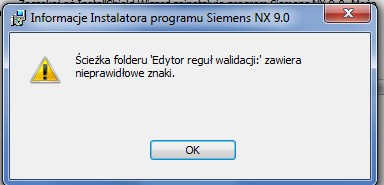

Witam !! Pytanie moje jest takie : czy ktos instalowal juz nx9 ?? czy mieliscie jakies problemy z instalacja ?? sa jakies wymagania odnosnie zaistalowania nowej wersji ??

Instalowałem na win7 64bit, bez problemów. XP już nie wspiera.

Post napisał: LukasB » 14 gru 2013, 15:38
a u mnie wyskakuje cos takiego jak na zdjeciu

Post napisał: zibi » 14 gru 2013, 16:27
A wersja anglojęzyczna?

Post napisał: LukasB » 14 gru 2013, 23:44
wersje sciagnolem z gtac wiec wydaje mi sie ze tak . Posiadam windows 7 64 bit profesional i za cholere nie wiem co robic bo pierwszy raz pojawil mi sie taki blad

Post napisał: zibi » 15 gru 2013, 10:47
Sprawdź instalkę na innym kompie. Jesteś zalogowany na konto administratora?

Post napisał: LukasB » 15 gru 2013, 18:39
tak jestem na koncie administratora . Jutro sprawdze na innym kompie bo czytalem ze to moze siedziec cos w windowsie :( chyba ze ktos ma jakies pomysly ??

Post napisał: ~ae » 16 gru 2013, 08:50
@LukasB
wybranie polskich _okien_instalacji_ konczy sie takim bledem
wybierz jakis inny jezyk
pozdr

Post napisał: LukasB » 16 gru 2013, 16:47
super !! po wybraniu jezyka angielskiego poszlo :) ze tez na to nie wpadlem wielkie dzieli i punkt za pomoc :) bo caly weckend nad tym siedzialem i dumalem
