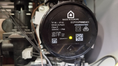

Temat: Hałasująca pompa obiegowa c.o.
Odpowiedzi: 20
Odsłony: 1412
Re: Hałasująca pompa obiegowa c.o.
Hmm Dorobiłem oske z brązu grubsza o 0.3mm - oczywiście jest luz w wirniku, może się kręcić. Niestety po zamontowaniu silnika ten nie startuje. Wydaje z siebie dziwne odgłosy i piec sypie błędami. Możliwe to że materiał ma znaczenie? Oczywiście nie chodzi mi o tarcie, tylko kwestie magnetyczne. Brąz...
Odpowiedzi: 20
Odsłony: 1412
Steryd pisze:
02 sty 2026, 13:02
Ja myślę, że od początku postawiłeś złe założenia. Tam wałek jest luźny, rotor wisi na poduszce magnetycznej.
Hmm. To po cholerę jest ośka w dodatku ceramiczna? Żeby pompa mogła wystartować?
autor: oprawcafotografii
02 sty 2026, 14:33
Forum: Na luzie
Odpowiedzi: 20
Odsłony: 1412
Odkamieniacz był na samym początku, potem pucowałem szczoteczką do zębów.
Niemniej spróbuję ponownie doczyścić. Jutro planuję się tym pobawić...
02 sty 2026, 08:54
Forum: Na luzie
Odpowiedzi: 20
Odsłony: 1412
logopeda pisze:
30 gru 2025, 19:17
oprawcafotografii podaj model tej pompy
30 gru 2025, 19:08
Forum: Na luzie
Odpowiedzi: 20
Odsłony: 1412
Nie zauważyłeś pewnie - ośka nie może być wklejona w wirnik bo ten nie będzie się kręcił ;) Ośka nie jest osadzana w łożyskach tylko w otworach w obudowie i nie kręci się. Wirnik wiruje wkoło ośki na warstwie wody. Przypuszczam, że wibracje pojawiły się, bo otwór w wirniku się powiększył o tą dychę ...
30 gru 2025, 06:58
Forum: Na luzie
Odpowiedzi: 20
Odsłony: 1412
Dobra, a wracając do pytania - który materiał zastosować zastępczo żeby nie ścierał się szybko od zabrudzeń w wodzie, nie korodował etc?
