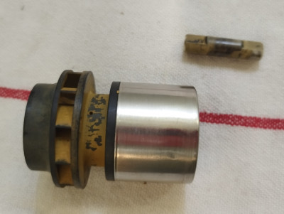

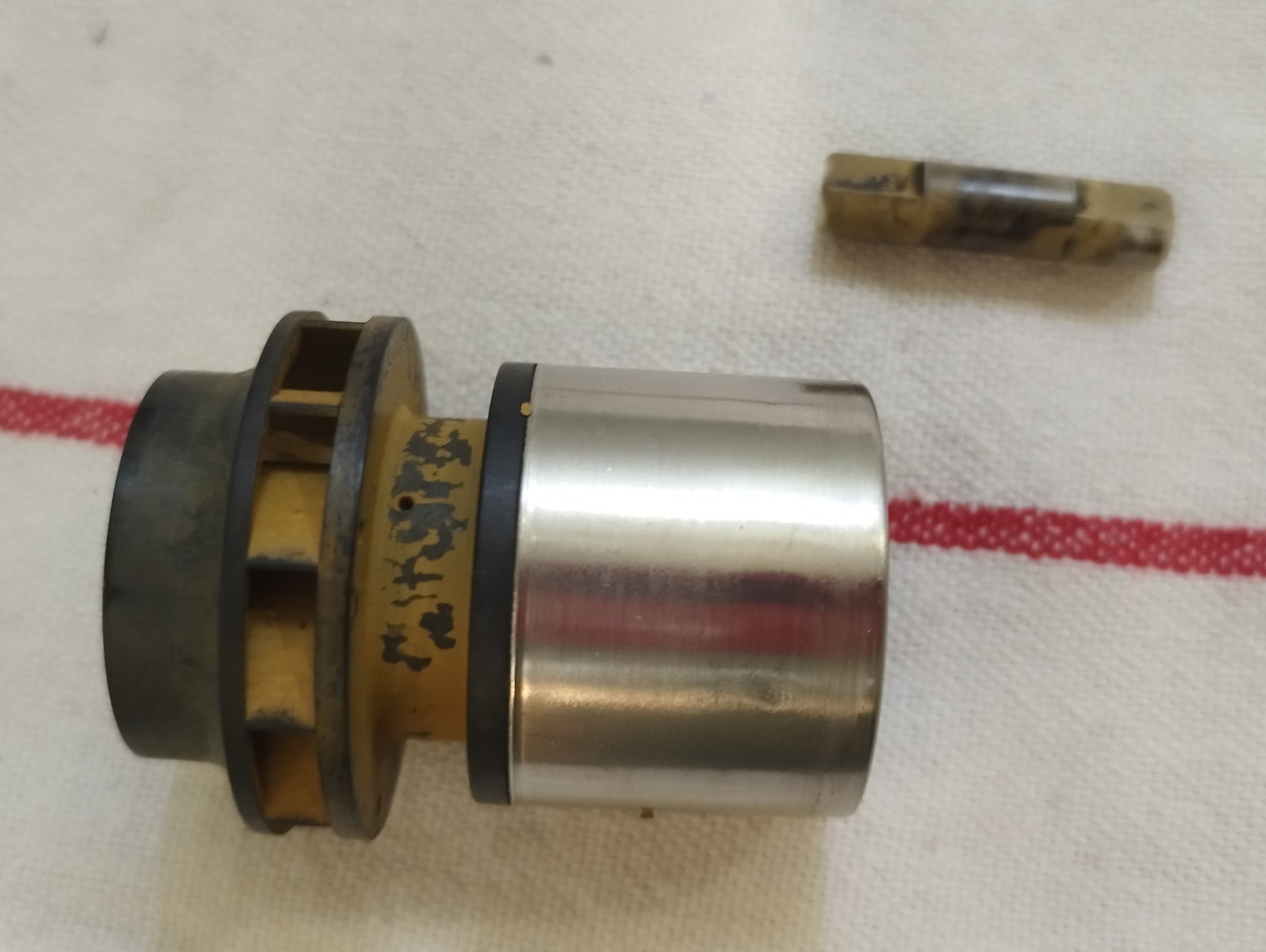

W kotle Ariston po dwóch latach zaczęła zybolić pompa obiegowa - odgłos jest taki jakby wirnik wpadał w rezonans.
Rozebrałem, wyczyściłem co się dało, ciut się poprawiło ale nadal się tłucze.
Pompa działa. Przypuszczam, że rozkalibrował się otwór w wirniku pompy w którym tkwi ceramiczna oś.
Oś ma średnicę 6.95mm, otwór w wirniku o ile daje radę zmierzyć ma około 7.10-15mm. Przypuszczam, że się powiększył przez te dwa lata (korpus wirnika jest z tworzywa) i teraz może podczas pracy przechylać się i przez to wpada w rezonans wibrując...
Pomyślałem, że spróbuję wymienić ośkę na większej średnic tak, by luz między wirnikiem był na poziomie kilku
setnych i wirnik nie mógł się przekrzywiać w trakcie pracy.
Pytanie - z jakiego materiału zrobił wirnik? Mosiądz, brąz, PTFE? Są dostępne wałki 8mm, te kilka dych zbiorę
papierem ściernym z wałka zamocowanego w uchwycie wiertarki...

A jak myślisz, dlaczego oś jest ceramiczna? Jak chcesz się z tym kulać, to Twoja sprawa, ale wynik niepewny, a pompa nie kosztuje majątku...

Chopie pompa ceramiczna w plastikowej obudowie.
Kup konkretną np. Grundfosa na 200-300 pl i zrób podłączenie nawet poza piecem. Wyniesie Cię taniej i masz spokój na lata. U mnie pracuje już z 18 lat.

Właśnie po to ośka jest ceramiczna by się nie zużywała w ceramicznych łożyskach(smarowanie wodne) i chodziła ciszej jak metalowa, ale żeby wirnik na ośce(bo tak zrozumiałem) się poluzował..? W Grundfosach czy Danfosach się to nie zdarza..

Dobra, a wracając do pytania - który materiał zastosować zastępczo żeby nie ścierał się szybko od zabrudzeń w wodzie, nie korodował etc?

A jeżeli po dwóch latach tak wygląda pompa to co wy tam w rurach macie błoto?
Raczej musiałbyś coś do pracy w mule zastosować .
