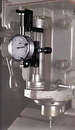

Jeśli nie masz fabrycznie wbudowanego "suwmiarkowego" cyfrowego odczytu osi Z (?)
to możesz sobie taki sam dokombinować:
- albo najprostszy przerobiony z typowej suwmiarki cyfrowej (raczej nie polecam ze względu na jakość, stabilność i dokładność pomiarów tanich suwmiarek)
https://www.homemodelenginemachinist.co ... -dro.8461/
ObrazekObrazek
https://pl.pinterest.com/pin/556476097690539520/
- albo o wiele bardziej stabilny dedykowany "suwmiarkowy" zestaw Vertical Digital DRO(do których można podpiąć dodatkowy większy wyświetlacz)
Obrazek Obrazek
http://davidpbest.com/VA/StonehorseShop ... lDrill.htm
http://steves-workshop.co.uk/tools/milldro/milldro.htm
- albo czujnik zegarowy o dużym zakresie(50-100mm), ale ich ceny nie są tańsze niż Vertical Digital DRO
Obrazek Obrazek
Musisz tylko wziąć pod uwagę, że dokładność odczytu takich zestawów w porównaniu do typowego DRO z optycznymi czy magnetycznymi listwami ma się mniej więcej jak 0,01(w najlepszym razie)-0,03/0,0005mm, i tu nie ma porównania.
