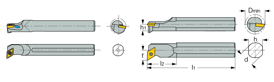

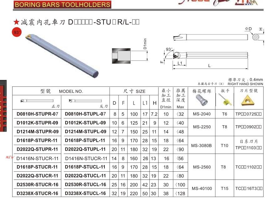

autor: RomanJ4
21 sie 2015, 13:22
Forum: Tokarka Nutool 550, Zuch, OUS, TSA, TSB, Mini Lathe i inne małe tokarki
Temat: BASS POLSKA 300 - parę spraw na początek
Odpowiedzi: 45
Odsłony: 21380
jan-stan pisze:Proszę o poradę, który i z jakich powodów byłby lepszy.
Sprawa jest prozaiczna
STUPR-11 na trójkątne płytki
Obrazek Obrazek Obrazek
z katem KAPR 93° do osi toczenia (-3° do płaszczyzny prostopadłej) do cięższego wytaczania(większym wiórem)
S10 SDUCR 07 na romboidalne płytki
Obrazek Obrazek
także z kątem KAPR 93° (-3° do pł. prostopadłej)
W pierwszym przypadku płytka ma kąt 60°, i trzy rogi do wykorzystania,
z lepszym(większym) podparciem, mniej narażona na wpadanie w drgania
W drugim przypadku kąt płytki to 55°, teoretycznie płytka bardziej narażona na wyłamanie i drgania z powodu dalekiego wysunięcia poza oś trzonka, i tylko tylko dwa rogi do wykorzystania.
Bardziej nadaje się do wybrań czy podtoczeń wewnątrz otworu, niż wytaczania grubszym wiórem z calizny jak w przypadku trójkątnej.
To różnice wynikające z geometrii płytek i opraw. Poza tym pierwszy wytaczak ma większy przekrój, ale jak znam życie potrzebne są takie od najmniejszych 08, mogących wytoczyć już otwór ø8mm, po 16-tki czy 20-tki do większych i głębszych otworów (ja mam 3 różnej wielkości + lutowane).
Tak więc drugi przedstawiony przez Ciebie wytaczak jest delikatniejszy (pomijając wielkość trzonka), bardziej do kolorowych, ale w praktyce każdy się kiedyś przydaje. Sam zobaczysz, że noży nigdy za dużo.. :wink:
To takie moje sugestie...

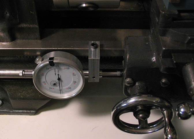

autor: RomanJ4
12 kwie 2015, 21:46
Odpowiedzi: 45
Odsłony: 21380
Noże są do tej roboty Ok, sam mam takie i też czasem używam, wiec to nie w nich tkwi problem.
Poniżej DTR z tabelą gitary
- ang.
http://www.google.pl/url?sa=t&rct=j&q=& ... 1159,d.d2s (ustawiania gitary posuw do toczenia tylko jeden- 0,1mm/obr, tabela str.26, koła 20/80/20/80 )
- PL
A wartość posuwu, jeśli nie mamy tabeli albo nie znamy ust. gitary, można poznać tak:
- włączamy posuw (zamek na śrubie pociągowej)
- obracamy ręcznie kilka obrotów uchwytu samocentujacego zgodnie z kierunkiem jak do toczenia, w celu wykasowania luzów przekładni gitary i sruby, ale tak by po tym klucz do zaciskania pozostał u góry,
- z boku suportu przystawiamy zegar czujnika (podobnie jak tu)
ale nie musi być koniecznie mocowany do łoża
- nastawiamy "0" na czujniku,
- obracamy uchwyt o dokładnie 1 obrót, i patrzymy na czujnik o ile przesunął się suport,
przy okazji ciekawa strona o pracy na podobnej tokarce
http://castboolits.gunloads.com/showthr ... -new-Lathe
A jeśli nadal kolega nie daje sobie rady z luzami i gładkością po obróbce, to fajnie byłoby skorzystać z doświadczenia i porady zaprzyjaźnionego tokarza. Osobisty, naoczny instruktarz jest najbardziej wartościowy..

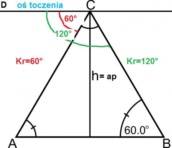

autor: RomanJ4
08 kwie 2015, 09:25
Odpowiedzi: 45
Odsłony: 21380
jan-stan pisze: Analizując tabele z wartościami kąta przystawienia zauważyłem, że ta sama głębokość skrawania jest przypisana do dwóch różnych kątów, np 120 stop i 60 stop.
I prawidłowo, rozpatrując kąt przystawienia Kr60° i Kr120° jako boki CA i CB trójkąta równoramiennego, zauważysz, że wysokość h która będzie głębokością skrawania ap prostopadłą do osi toczenia DC, jest dla obu kątów jednakowa, bo obie Kr są do niej symetryczne.
jan-stan pisze:2. Zwiększając kąt przystawienia zwiększamy wartość siły osiowej
Tak, ale tylko w zakresie od 0° do 90°, bo zwiększając kąt dalej, od 90° do 180° zmniejszamy składową osiową Ff na rzecz składowej promieniowej Fp, tylko o przeciwnym wektorze("wciąga" nóż)
jan-stan pisze:Czy jest ona mniej "niebezpieczna" od promieniowej ?
Dla nas praktycznie tak, bo nie odpycha noża od osi toczenia powiększając nam średnicę detalu (albo zmniejszając przy "wciąganiu"), co najczęściej jest dla nas bardziej niekorzystne niż na długości.

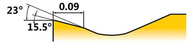

jan-stan pisze:3. Próbowałem znaleźć oznaczenie zalecanej płytki ( ta z rowkiem wiórowym i bez fazki ) ale nie znalazłem.
Poszukam.
Są to płytki Positive lub High Positive (Rake) Carbide Insert
o oznaczeniu np.
TNFM 32.010 PE (Valenite Carbide Insert), TNMS, TNMP..
Obrazek Obrazek

Składa się na to w głównej mierze:
- sztywność maszyny, (sprawdzenie czy mamy dobrze dokręcony wrzeciennik do łoża, luzy na łożyskowaniu wrzeciona, sztywność łoża musimy przyjąć jaka jest.
- sztywność narzędzia (noża) - jak najkrótsze, mocne mocowanie jak najgrubszego, pasującego do osi trzonka
- geometria i parametry skrawania narzędzia (tu dalej omówimy sobie szerzej)
- wyboczenia materiału, związane z jego geometrią (proporcją jego średnicy do długości zamocowania), znowu możliwie dla wykonania danego detalu jak najkrótsze mocowanie, ewentualnie podparcie cienkich, długich konikiem
- a także rodzaj materiału i jego twardość,

- kąta przystawienia Kr powierzchni przyłożenia noża do materiału (w stosunku do osi toczenia)
zależny od kształtu noża (płytki w składanym), im ten kąt jest mniejszy, tym większą efektywną długością krawędzi skrawającej Ia nóż będzie skrawał, pomimo małej względnej głębokości ap(wzór na przeciwprostokątną), co powoduje wzrost składowej promieniowej(Fcn) oporów skrawania.
- promienia wierzchołkowego noża rε

dodatni kąt natarcia γ powstający zwłaszcza przy zastosowaniu kanałka wiórowego, zmniejsza opory toczenia (lepszy spływ wióra), ale za "ostra" krawędź skrawająca będzie się łatwiej tępić i wykruszać. Dlatego stosuje się fazkę tzw. "ścin natarcia" γ01 o ujemnym lub zerowym kącie by to zjawisko ograniczyć.
Zwłaszcza w popularnych spiekach które są dość kruche przekrój części roboczej płytki przybiera kształt zbliżony do d z rysunku powyżej.
Obrazek Obrazek
Czyli dla małych głębokości skrawania w naszej małej tokarce niekorzystny, bo zwiększający te opory. Dlatego też do zbierania bardzo małych warstw ap(np dziesiąte części milimetra) lepiej stosować dobrze wyprofilowane noże lutowane lub HSS niż typowe płytki wymienne.
