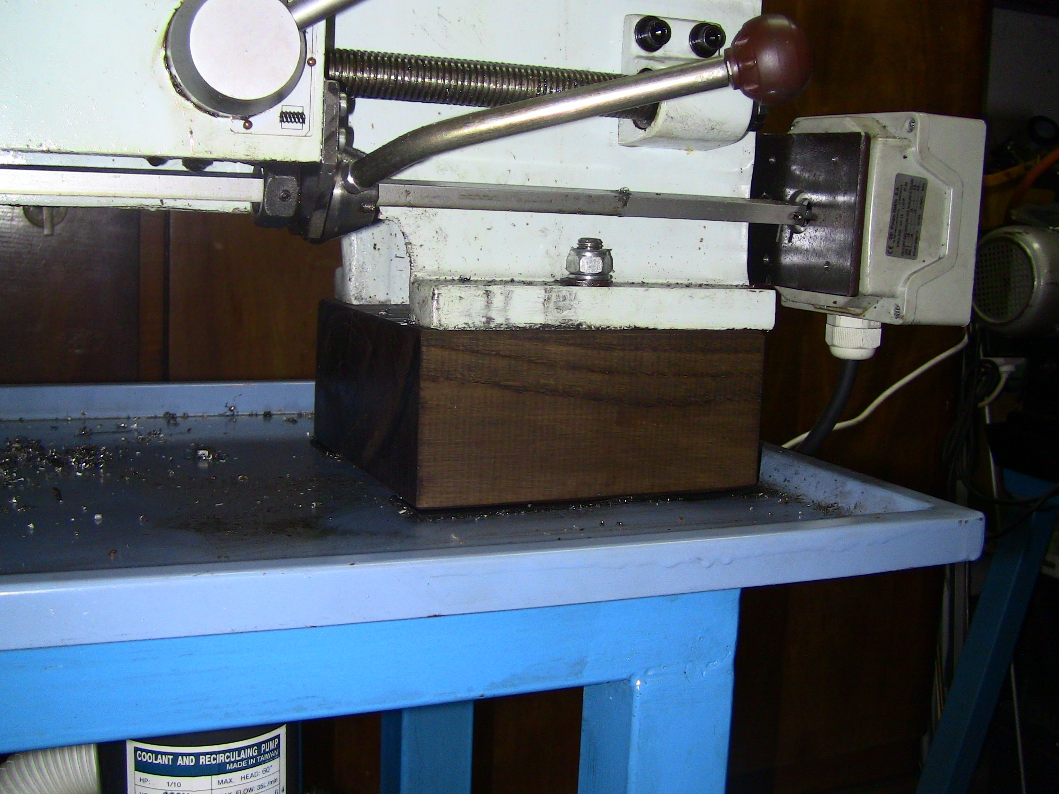

powis pisze:Wczoraj umieściłem tokarkę na swoim miejscu, przykręciłem do stołu.
Qrczę, zapomniałem napisać by kolega podłożył miedzy maszynę a wannę(stół) klocki z twardego drewna, np dębowego, bo nogi pod łożem w tych maszynkach są tak niskie, ze trudno sprzątać. Ponadto drewno dobrze tłumi drgania. No ale to można zawsze zrobić.
ObrazekObrazek
U mnie jeszcze pod klockami w miejscach gdzie są w wannie otwory do śrub mocujących tokarkę są położone paski gumy olejoodpornej by ewentualnie nie przeciekało chłodziwo. Widać je dobrze na 2 zdjeciu.
