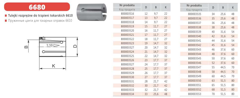

Bardzo dziękuje za pomoc w diagnozowaniu tej tulei, ponieważ nie ma na niej żadnych oznaczeń jest mało danych na jej temat. Teraz wiemy, że ma mieć zbieżność 1:10. Ale nadal pozostaje pytanie gdzie takową tuleje mógłbym zamówić? Moje poszukiwania odnoszą marne efekty, dlatego może ktoś z was zamawiał kiedyś coś takiego albo zna firmę która takie coś by dla mnie wykonała ???
Posty: 12346
Post napisał: RomanJ4 » 07 paź 2014, 19:02
Tuleje rozprężne 6680-65 na trzpienie 6610 produkcji Bison-Bial mają stożki 1:10, o czym świadczyłyby wymiary na ich stronie katalogowej(wymiar B=51,5 większego otworu stożka 1:10 też by się ~ zgadzał z wymiarem tulei kolegi), tylko byłaby krótsza (K=80mm dla średnicy zewn. ø65mm zamiast K=120mm).
Ale jeśli to nie przeszkadzałoby zamocować detal na krótszej tulei (też się da), to tylko trzeba by dorobić 40mm długości prostą tulejkę popychającą (pośrednią) między tuleją rozprężną a nakrętką dokręcającą.
http://www.bison-bial.pl/public/data/re ... 324_pl.pdf
http://www.darmet.com.pl/pl/bison-zm-ko ... n-228.html http://www.techmar.az.pl/om_bison.php

Niestety nie mogę zastosować krótszej tulei więc pozostaje mi wykonanie specjalne. Czy ma ktoś namiary na osobe/firme która takie coś by dla mnie wykonała ?
frontside
Posty: 226
Rejestracja: 06 maja 2007, 14:37
Lokalizacja: warszawa
Post napisał: frontside » 14 paź 2014, 13:49
ZM Kolno
