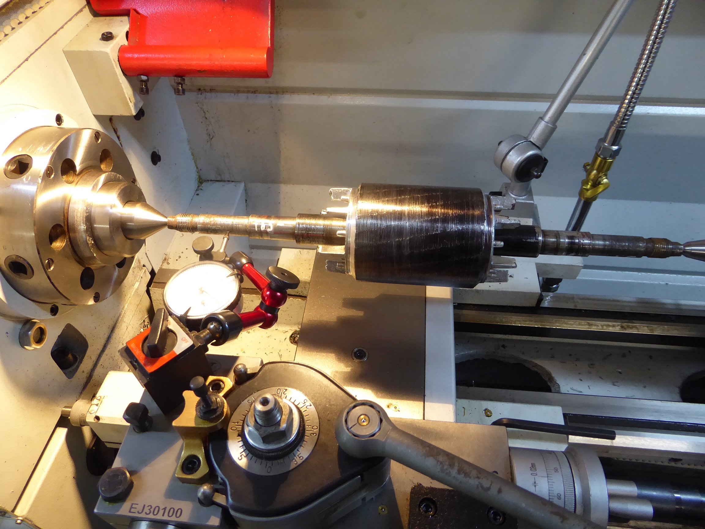

Tę tokarkę mam od 2020r. Po zainstalowaniu zrobiłem niezbędne sprawdzenia, regulacje i pomiary, i jak dotąd nie mam zastrzeżeń.
Sprawdziłem też czy łoże tej chińskiej maszyny jest faktycznie hartowane, bo wielu użytkowników ma wątpliwości...
sprawdzenie kalibracyjne twardościomierza UCI z krążkiem testowym 62,8HRC,
pomiar pryzm suportu przy wrzecienniku,
Obrazek Obrazek
pomiar pryzm suportu przy koniku,
Obrazek Obrazek
pomiar pryzm konika przy wrzecienniku,
Obrazek Obrazek
pomiar pryzm konika przy koniku,
Obrazek Obrazek
pomiar jaskółki sanek poprzecznych,
pomiar szufladki sanek narzędziowych,
Twoja z pewnością będzie miała podobnie
pomiar bicia stożka Camlocka na końcówce wrzeciona,
Obrazek Obrazek
pomiar bicia gniazda wrzeciona (za pomocą trzpienia testowego o dł. 320mm),
Obrazek Obrazek
Następnie równoległość osi wrzeciona do osi łoża w dwóch płaszczyznach (na nieruchomym trzpieniu, nie mam swojego zdjęcia, ale tak to mniej więcej wyglądało),
Jest to jedno z ważniejszych badań, bo pokazuje nam czy podczas toczenia niepodpartego konikiem wałka nie będzie ciągnąć stożka. Dopiero po tym badaniu można ustawiać do niego centrowanie tulei konika.
Pomiar kołnierza zabieraka uchwytu
Obrazek Obrazek
i jeszcze inne pomiary i ustawienia przy których zdjęć nie robiłem..
Po ich wykonaniu mam np pewność, że przy toczeniu wałka czy otworu tulejki nie pociągnie mi stożka, czy planowanie poprzeczne nie zrobi powierzchni wypukłej lub wklęsłej, itd...
Jeśli uzyskane odchyłki poszczególnych mieszczą się mniej więcej w zakresach podanych na Karcie Inspekcyjnej(w Instrukcji) to OK.
Oczywiście nie jest to tokarka do przemysłowego orania, ale do warsztatu jak Twój jak najbardziej przydatna, bo ma w odróżnieniu od wielu mniejszych stołowych tokareczek wszystkie funkcje "dorosłej" tokarki, w tym pełną skrzynkę posuwów, więc nacinanie większości popularnych gwintów jest możliwe bez zmiany kół gitary.

Mam do tej tokarki Multifixa (też Paulimont) rozmiaru C na noże 25x25, rozmiar A z nożami 16x16 czy max20x20 jest moim zdaniem nieco za mały(miałem A do 700-setki), ta tokarka spokojnie pociągnie 25-ki, a większe okno pozwala mocować inne większe narzędzia i przedmioty.
rozmiar A i C, porównanie.
rozmiar C na mojej 360x1000:
(talerzyk gwint M14x1,5)
Obrazek Obrazek
Obrazek Obrazek
jest bardzo stabilny, pozwala skrawać dużą szerokością
Obrazek Obrazek
trzpień do Multifixa E
