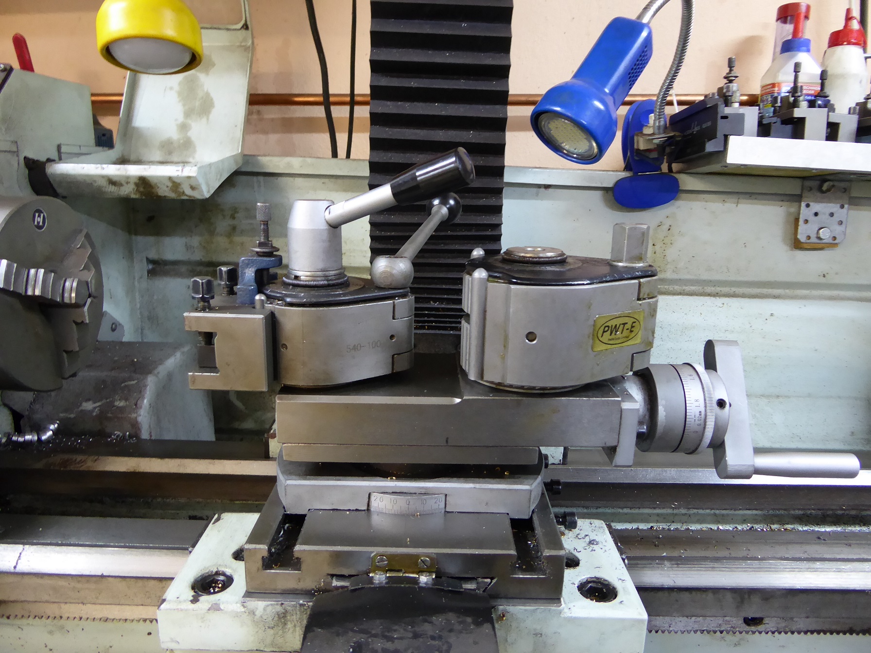

Siemanko
Doradźcie mi kupiłem tokarke Cormak Tornado 360x1000 Plus. Chce kupic do niej imak multifix i padło na Paulimot. Czy rozmiar A bedzie do niej odpowiedni noze jakie posiadam to 20x20 Varel.
Może RomanJ4 sie wypowie na ten temat bo z tego co widzę posiada taka sama tokarke.😉
Posty w temacie: 28
Posty: 12411
Re: Nowy klon Nutoola za 1/2 ceny
#125
Post napisał: RomanJ4 » 22 paź 2026, 08:24

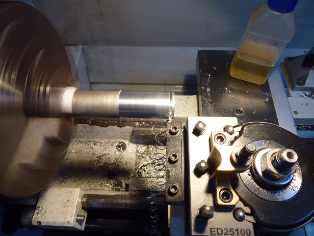

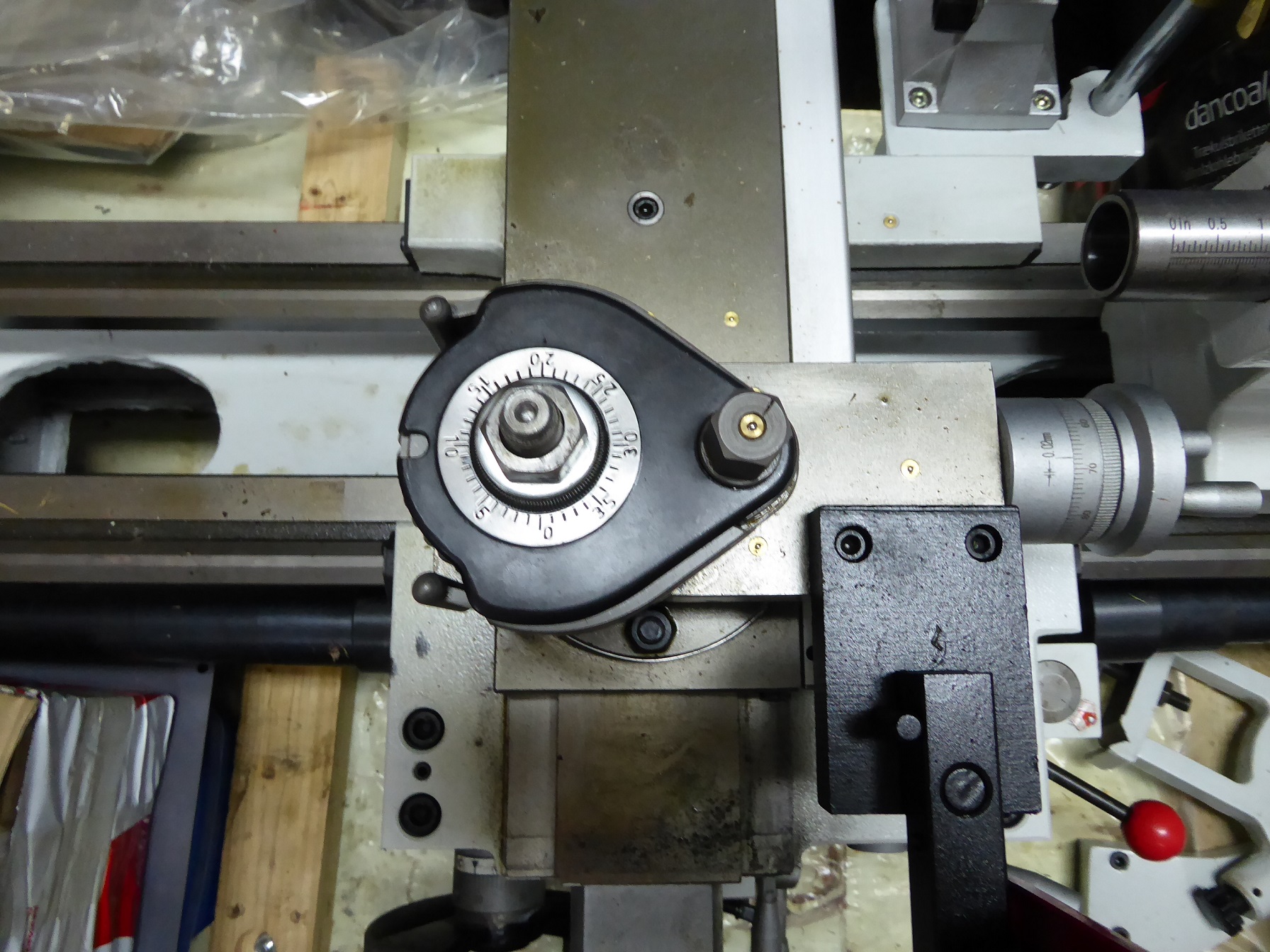

Mam do tej tokarki Multifixa (też Paulimont) rozmiaru C na noże 25x25, rozmiar A z nożami 16x16 czy max20x20 jest moim zdaniem nieco za mały(miałem A do 700-setki), ta tokarka spokojnie pociągnie 25-ki, a większe okno pozwala mocować inne większe narzędzia i przedmioty.
rozmiar A i C, porównanie.
rozmiar C na mojej 360x1000:
(talerzyk gwint M14x1,5)
Obrazek Obrazek
Obrazek Obrazek
jest bardzo stabilny, pozwala skrawać dużą szerokością
Obrazek Obrazek

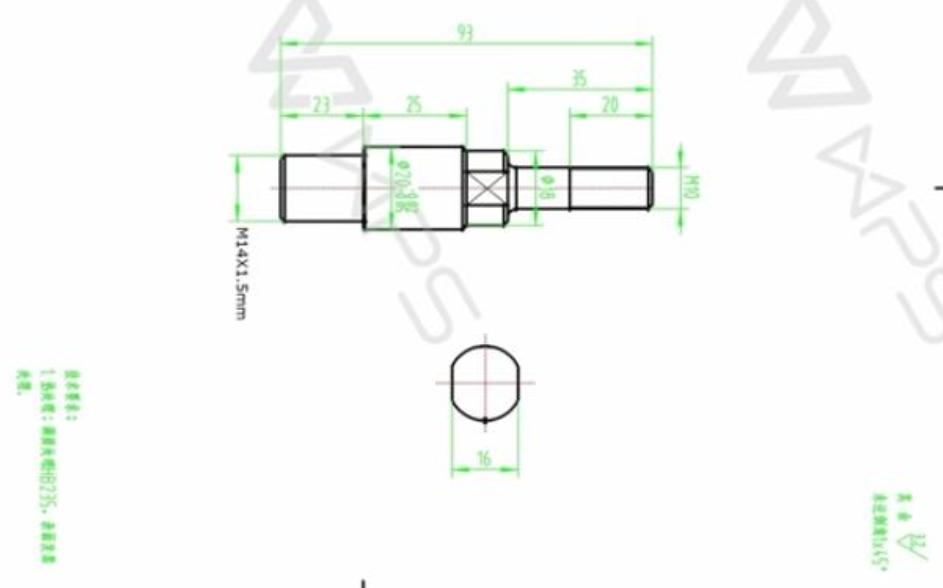

trzpień do Multifixa E
lub
